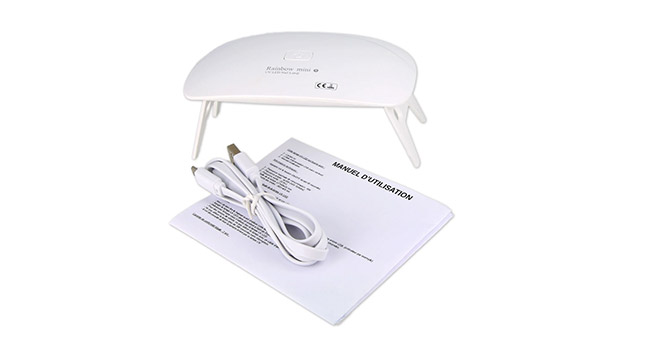

La resina UV LED e la resina UV sono utilizzate rispettivamente con le lampade UV LED e con le lampade UV. Si tratta dello stesso tipo di lampade utilizzate per lo smalto semipermanente.
La resina UV LED può essere polimerizzata con la luce di una lampada UV LED o di una lampada UV e con la luce del sole. Il tempo di polimerizzazione varia a seconda della sorgente luminosa, la più ottimale è la lampada UV a LED per la resina.
La resina per gioielli UV può essere polimerizzata con la luce UV di una lampada o con la luce solare, ma non funziona bene con la lampada UV LED.
Verificare che la potenza della lampada sia sufficiente per ogni resina. Per la resina UV LED, è preferibile unalampada UV LED da 6 a 10 W. Una lampada UV da 36 W è più adatta per la resina UV.
Il tempo di polimerizzazione varia a seconda della resina e della lampada utilizzata. Ma in genere è dell'ordine di qualche minuto, o anche di dieci minuti per la resina UV.
Nota importante: La lampada UV o la lampada UV a LED non faranno polimerizzare più velocemente la resina epossidica bicomponente. Al contrario, si rischia di ingiallirlo, poiché non ama i raggi UV. La resina UV e la resina UV LED sono resine diverse dalla resina epossidica bicomponente.

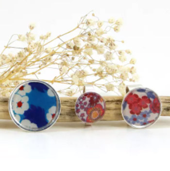

Queste resine sono quindi destinate a progetti di gioielleria in resina UV e non a progetti decorativi come un vaso. Queste resine consentono di creare ciondoli con inclusioni di fiori secchi o piccoli componenti in meno di 10 minuti, mentre la resina epossidica richiede almeno 4 giorni. Perché le inclusioni sono realizzate in almeno 2 colate per evitare che il fiore galleggi in superficie.
Poiché per realizzare un gioiello è necessaria una quantità di resina molto ridotta, il prezzo avrà un impatto minore su questo tipo di progetto.

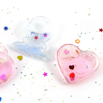

Possono essere utilizzati anche per progetti che richiedono una presa rapida, come gli shaker, o per coprire un ciondolo in polimero in modo rapido e senza gocciolamenti per proteggerlo. Si può anche utilizzare su una foto o su un tessuto per creare anelli.

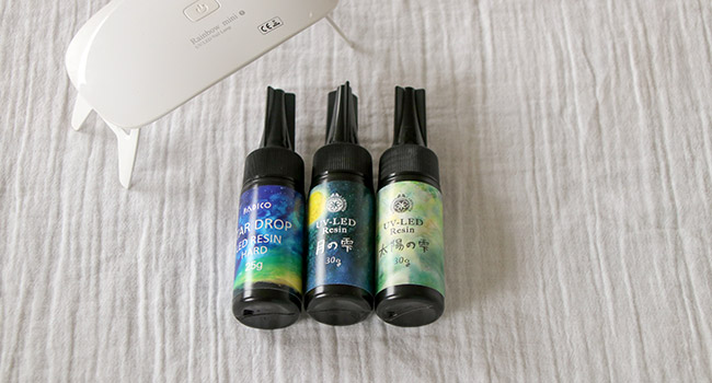

Quando abbiamo realizzato questo video, sul nostro sito web sono in vendita 1 tipo di resina UV e 3 tipi di resina UV LED (Star Drop, Sun Drop e Moon Drop). Presentano lievi differenze, più o meno sottili. Si tratta di resine del marchio giapponese Padico, specializzato nella creazione e vendita di prodotti per l'hobbistica.
  • La resina UV Padico è stata la prima ad essere disponibile presso Perles & Co. La polimerizzazione è più lunga rispetto alla resina UV LED: da 2 a 10 minuti. È ideale se si dispone di una lampada UV non a LED o se si desidera polimerizzare lentamente al sole. In questo caso, può comunque durare fino a 1 ora. Ha un'eccellente trasparenza.
  • Star Drop è la resina Padico UV LED più cristallina e a polimerizzazione più rapida. Tuttavia, si ritira nello stampo, creando un effetto concavo sui bordi dello stampo. Questo lo rende ancora meno adatto agli stampi di grandi dimensioni.
  • Sun Drop è la resina Padico UV LED a polimerizzazione più lenta. È un po' meno cristallina, ma è più economica delle altre tre resine.
  • La resina UV LED Padico Moon Drop supera il problema del ritiro di Star Drop, ma è anche un po' più lenta a polimerizzare. È anche molto cristallina.
Personalmente, per un piccolo ciondolo con inclusioni di fiori secchi, consiglio di utilizzare Star Drop. Il Sun Drop sarà perfetto con i coloranti UV LED per resina. Infine, la goccia di luna è adatta per creare pendenti di grandi dimensioni o per realizzare perline in stampi.
