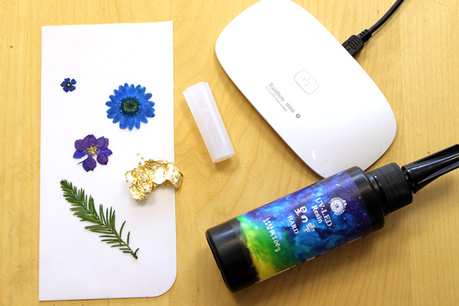

  • Passo 1
Prepara il tuo materiale, lo stampo, la bustina di fiori e piante, i fiocchi di foglie d'oro, un chiodo, la tua resina UV e la lampada.
Il materiale richiesto per il ciondolo con punta in resina

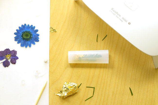

  • 2 ° passo
Versare la resina LED UV sul fondo dello stampo su circa 1 cm che corrisponde alla punta del pendente, con una punta come uno stecchino premere le estremità delle lamiere. Taglia la tua foglia vegetale in modo che possa passare nello stampo, taglia la larghezza con una forbice e spingila delicatamente sul fondo dello stampo. Tieni il tuo stampo dritto e quindi attiva la lampada sopra di esso per alcuni secondi per congelare la resina.
Ciondolo con inclusione di foglia d'oro e foglia vegetale

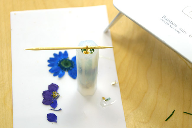

  • Fase 3
Lascia che la resina ritorni nello stampo senza riempirlo, taglia alcuni petali, posizionali nella resina, se alcune bolle salgono in superficie, avvicina una fiamma alle bolle e scoppieranno. un ago o uno stecchino per tenere il piolo sopra lo stampo, posizionarlo bene nel mezzo. Riempi di nuovo con resina fino a raggiungere l'altezza del cappio, aggiungi alcuni pezzi di foglia d'oro. Catalizza la resina mantenendo lo stampo dritto sotto la lampada. Attendi 5 minuti che si raffreddi prima di metterlo di nuovo sotto una lampada appoggiando lo stampo e ruotando la sua faccia esposta ai raggi UV in modo che la resina si fissi uniformemente. Questa azione può essere eseguita in 2 passaggi, aspettando sempre che si raffreddi prima di catalizzare di nuovo.
Come appendere la forma della punta della resina

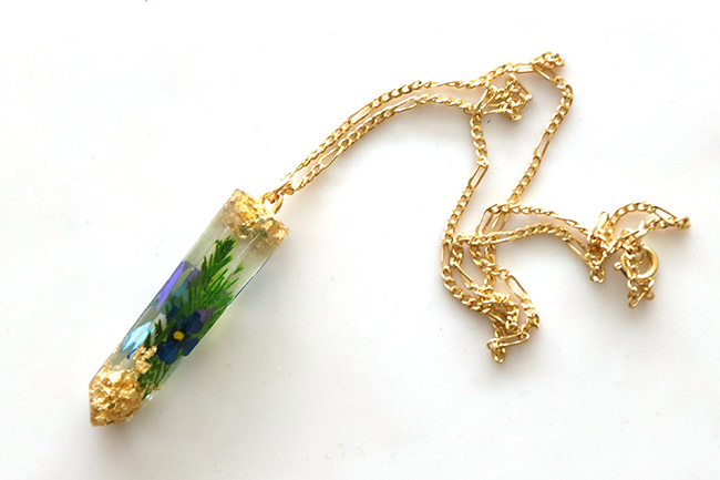

  • Passaggio 4
Per sformare il ciondolo devi immergere lo stampo in acqua saponata e premere nel punto, la resina si solleverà e puoi prenderlo facilmente. Montare i gioielli con una catena già pronta con la sua chiusura, aggiungere un anello che passerai attraverso il passante del perno.
Smontaggio e montaggio del pendente con punta in resina

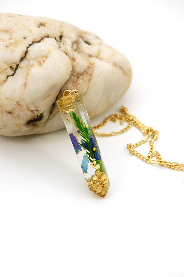

Pendente a punta in resina vegetale e foglia oro
Il risultato
