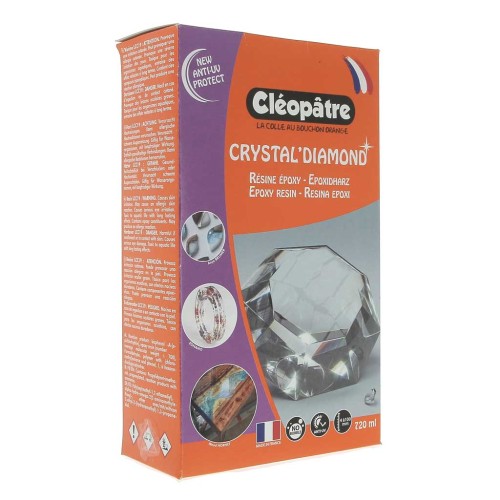

Bonjour, avez-vous une résine que l'on peut utiliser sur des objets alimentaires (exemple : manche de couteau) ? Merci
Il nostro esperto ti risponde (28/12/2021 14:58:17)
Nous n'avons pas de résine spécialisée pour des objets alimentaires. Cependant, vous pouvez recouvrir la surface du manche des couverts avec de la résine de glaçage : OUTIL-821
Il faudrait le faire en deux fois - 1 jour un côté puis 2 jours après l'autre côté.

vous dites qu'il faut remuer longtemps :
combien de temps à peu près et comment sait on qu'il faut arrêter de remuer ?
merci
Il nostro esperto ti risponde (07/01/2019 08:14:38)
Bonjour vous pouvez remuer 30 secondes vos 2 composants de résine et ensuite transvaser dans un autre récipient pour être sure que cela soit bien mélangé. Attendez qu'il n'y ait plus de bulles à la surface pour vous en servir.

Après en avoir essayé pas mal, c'est une super résine, jamais eu de soucis avec, elle est très fluide ce qui permet aux bulles de bien remonter en surface.
Longue à catalyser mais c'est normal vu sa fluidité, mais ça permet de la travailler plus longtemps, et de garder ce qui n'est pas utilisé au congélateur et cela plusieurs fois.
Je recommande vivement
Da Anonyme (pubblicato su : 19/02/2019 , acquistato su : 18/02/2019)
J'ai testé plusieurs résines d'inclusions et celle-ci est la plus satisfaisante. J'obtiens un rendu limpide sans bulles, ce qui est important lorsque l'on inclut des objets dans la résine.
Par contre il faut être patient et méthodique : il faut mélanger longtemps avant le "tourbillon" ne disparaisse et que le durcisseur et la résine soient bien mélangés et il est préférable, comme conseillé sur la notice, de reverser la préparation dans un autre récipient. La seule fois où je n'ai pas reversé le mélange, les derniers objets que j'ai coulé avec la résine sont restés collants. Donc je mets un "-" pour la facilité d'utilisation, qui à mon sens, est compensé par le rendu final.
Cette résine ne prend pas tout de suite. Vous avez largement plus d'une heure pour l'utiliser, ce qui est très appréciable quand on veut faire des effets de couleurs.
Et comme elle ne prend pas tout de suite, il faut être très patient avant de démouler la résine, après 40/48 heures, elle reste un peu souple.
