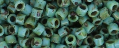

PicassoRivestimento con motivo marmorizzatopicasso coatingturquoise picassoXPuò usurarsi
