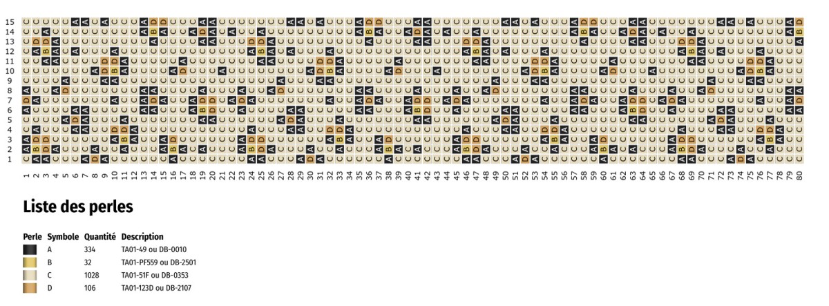

Tappa 1
Per la finitura del braccialetto avete tre possibilità:
- Non assottigliare i lati dell'intreccio e utilizzare una punta leggermente troppo grande. Non ci sono estremità da 22 o 23 mm.
- Eseguite una riduzione su ciascun lato come descritto al punto 2. In questo modo, è possibile fissare le estremità delle chiusure speciali Hiilos e utilizzare le chiusure magnetiche e intercambiabili Hiilos, che consentono di utilizzare un'unica chiusura per più creazioni.
- Potete anche adattare il modello e rimuovere alcune file di perline per adattarlo alle chiusure più piccole del nostro catalogo.
Tappa 2
Per realizzare un braccialetto di perline con motivo leopardato, intrecciate il numero di file necessarie fino a ottenere una trama della dimensione del vostro polso - 2 cm. Ricordate di mantenere 20 cm di filo all'inizio. Ecco un video su come intrecciare le perle su un telaio.
Tappa 3
Per utilizzare le estremità della chiusura Hiilos, fare una riduzione di 2 perline: 1 su ogni lato del primo e dell'ultimo filo. Questo passaggio consente di utilizzare una punta da 20 mm, poiché non sono disponibili punte da 22 o 23 mm. Questa tecnica è illustrata in questo tutorial dell'8° minuto: Bracciale a telaio Miyuki rosso.
Tappa 4
Infilate le punte per tessere e aggiungete la chiusura seguendo il link del video al punto 1 o attaccate le punte Hiilos.
