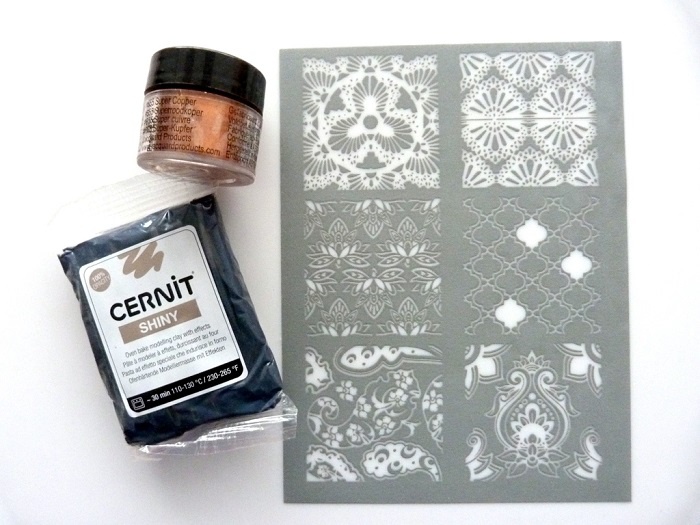

L'uso della serigrafia strumento sul polimero pasta per stampare modelli. Questa tecnica è fatto facilmente utilizzando uno schermo serigrafia (chiamato serigrafia in inglese) e l'uso di mezzi diversi utilizzati per stampare i modelli. Può essere usato per la vernice acrilica , la polvere metallica Pearl Ex o addirittura vernice selettiva.
In questa descrizione, vi mostriamo come utilizzare una serigrafia a polvere metallica sulla pasta sintetica e la resina di superficie per fornire alta lucentezza e durevole.
Fase 1 - PREPARAZIONE DELLA PASTA
Preparare la pasta impastando e poi facendo un piatto passando alla macchina per la pasta o appiattendo rullo. Scegli una pasta spessa a seconda del progetto creativo, orecchini, ciondoli ... Dobbiamo fornire meglio prima perché i disegni si otterrà sarà fragile e meno sarà più successo, sarà la gestione.

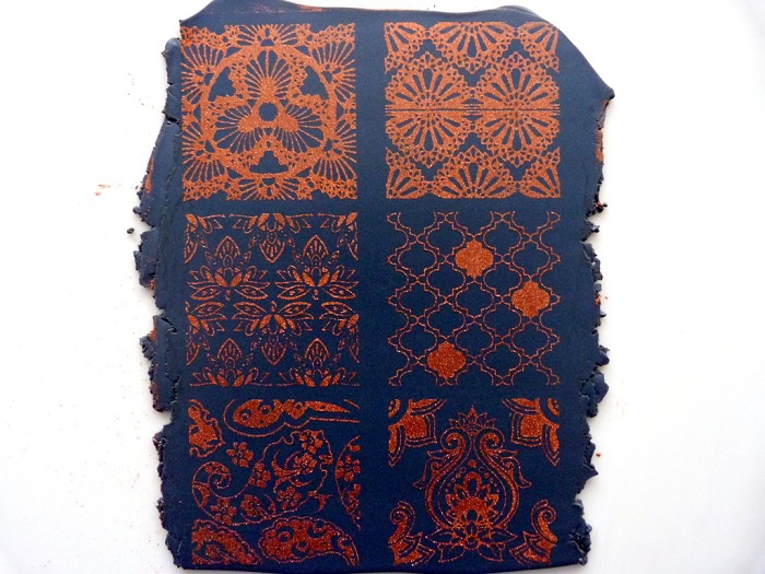

Fase 2 - APPLICAZIONE DEI polvere metallica
Posizionare il piatto serigrafica sulla piastra di argilla polimerica, spostare il rullo o una padella piatta al piatto disegno. Cospargere metallico in polvere ogni disegno poi diffuso la polvere con il dito indice.
comment-utiliser-silkscreen-sur-pate-polymere-01
Fase 3 - modello di stampa
Rimuovere accuratamente posizionare il fimo serigrafica e poi soffiare i motivi per eliminare l'eccesso di polvere.
Sollevare la pasta che si è incollato al suo supporto per il prossimo passo.

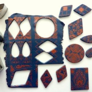

Fase 4 - COTTURA E RETTIFICA
Ammirate le piastre varie forme utilizzando formine per biscotti. Cuocere in forno a 110 gradi per 30 minuti.
Per net finito con una sabbia di carta 1000 stringere i pezzi di assetto.
comment-utiliser-silkscreen-sur-pate-polymere-03

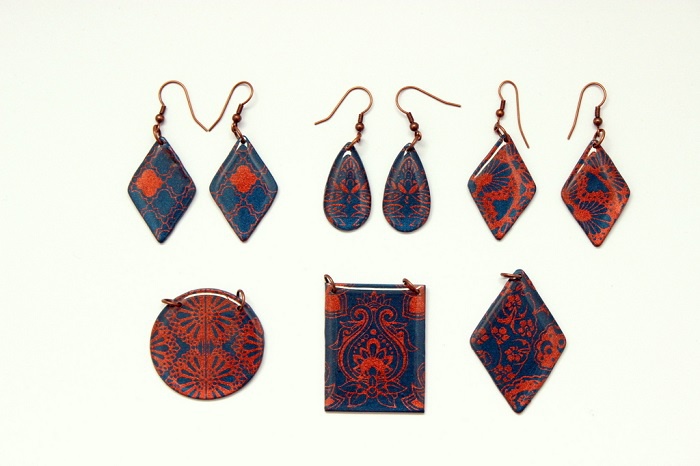

Fase 5 - FINITURA

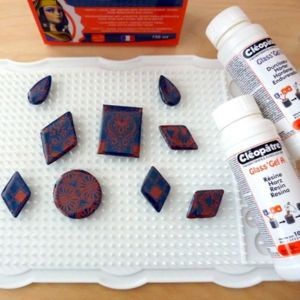

La superficie dei vostri cabochon richiede protezione, perché se si passa il dito su disegni durerà polvere. Per fare questo due possibilità disponibili: o l'uso di una vernice o uno della resina.
Per questa scheda tecnica, vi mostriamo la resina fuori uso
Prima di iniziare a utilizzare la resina, seguire i consigli del produttore per rendere la vostra miscela di resina.
Posizionare i vostri cabochon sulla resina pad e poi cadere qualche goccia su ogni pezzo. Con un utensile in legno o plastica, sviluppa la resina su tutta la superficie.
Sui bordi, la resina tende a ridursi, spesso tornare in questo luogo per spingere la resina al bordo.
I suoi pezzi sembrano secco dopo 24 ore, ma sarà effettivamente dopo 48 ore.
Per rompere le vostre parti, di perforazione è fatto con un trapano Dremel a bassa velocità.
comment-utiliser-silkscreen-sur-pate-polymere-04
Nella foto qui sotto, ecco un esempio di montaggio gioiello eseguire la serigrafia e la polvere metallica.
comment-utiliser-silkscreen-sur-pate-polymere-bijou

Tappa 1
PREPARAZIONE DELL'IMPASTO
Prepara la tua pasta impastandola e poi facendo una piastra passandola nella macchina della pasta o appiattendola con un rullo. Scegli lo spessore della pasta in base al tuo progetto, orecchini, ciondoli... È meglio pianificare in anticipo perché i disegni che otterrete saranno fragili e meno manipolazione ci sarà, più successo avrà.

APPLICAZIONE DELLA POLVERE METALLICA

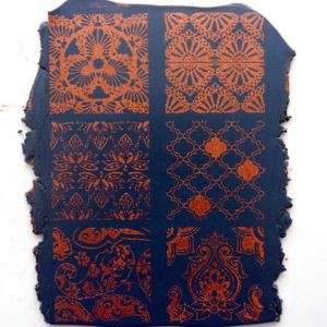

Metti la tua piastra serigrafica sulla piastra di argilla polimerica, rotola o usa un utensile piatto per placcare il disegno. Cospargere la polvere metallica su ogni disegno e spargere la polvere con il dito indice.
Tappa 3
Come utilizzare una serigrafia sulla pasta polimerica e la polvere di metallo : Tappa 3
STAMPARE IL DISEGNO
Con molta attenzione rimuovi la tua serigrafia dall'argilla polimerica e poi soffia sui modelli per rimuovere la polvere in eccesso.
Solleva la tua argilla in modo che non si attacchi al suo supporto per il prossimo passo.
comment-utiliser-silkscreen-sur-pate-polymere-02

COTTURA E LEVIGATURA
Usare i tagliabiscotti per ritagliare varie forme dalla teglia. Cuocere a 110 gradi per 30 minuti.
Per ottenere una finitura pulita, levigare i bordi dei pezzi con carta di grana 1000.
Tappa 5
Come utilizzare una serigrafia sulla pasta polimerica e la polvere di metallo : Tappa 5
FINISH
La superficie dei vostri cabochon ha bisogno di protezione, perché se passate il dito sui vostri disegni la polvere si spargerà. Ci sono due possibilità per questo: o usare una vernice o una resina.
Per questa scheda tecnica, vi mostreremo come usare la resina.
Prima di iniziare a usare la resina, seguite i consigli del produttore su come mescolare la resina.
Mettete i vostri cabochon sul cuscinetto di resina e poi mettete qualche goccia su ogni pezzo. Usando un utensile di legno o di plastica, stendi la resina su tutta la superficie.
Sui bordi, la resina tende a restringersi, quindi spesso devi tornare in questa zona per spingere la resina fino al bordo.
I vostri pezzi sembreranno asciutti dopo 24 ore, ma saranno effettivamente asciutti dopo 48 ore.
Tappa 6
Per forare i tuoi pezzi, usa un trapano Dremel a bassa velocità.

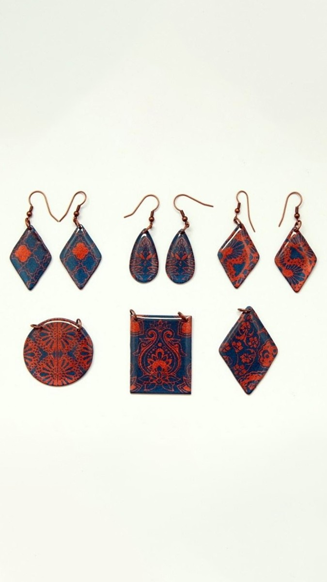

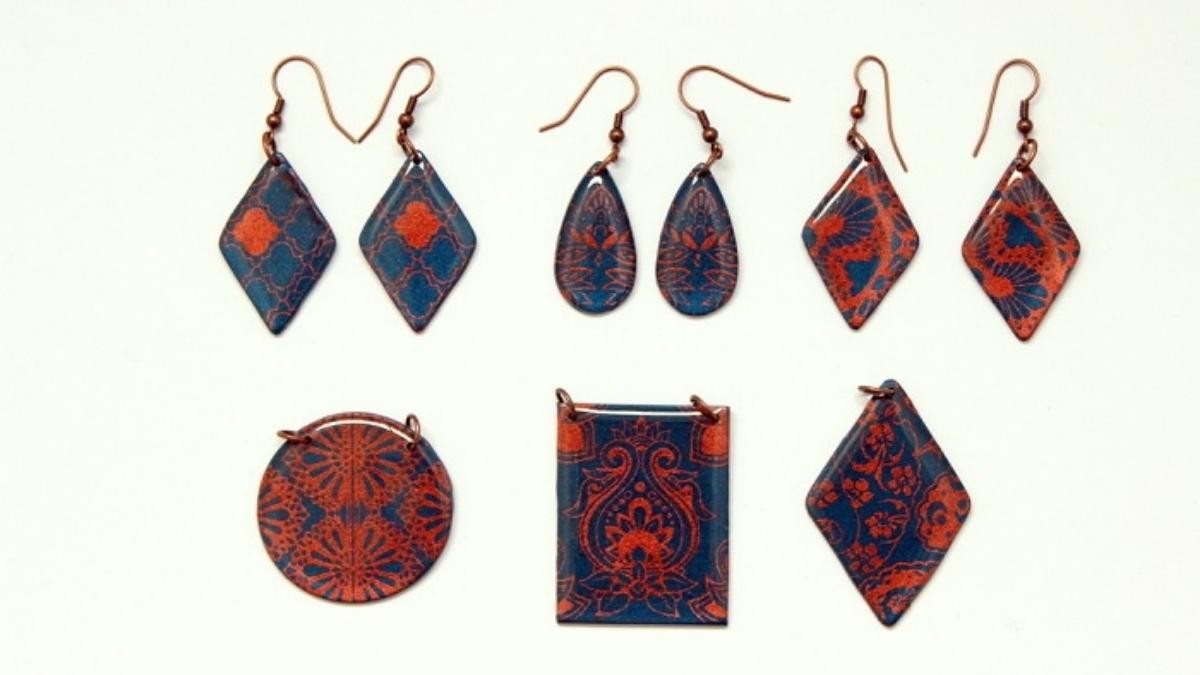

Aggiungi ganci per orecchie per fare orecchini pendenti o anelli per fare dei bei pendenti.
Il risultato
Schema Come utilizzare una serigrafia sulla pasta polimerica e la polvere di metallo
