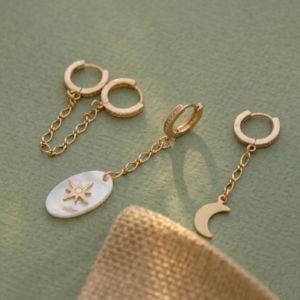

Bijoux en gold filled - boucles doreillesBracelet DIY en gold filled
Vantaggi:
  • Resistente allo sfregamento, al sudore e ai cosmetici.
  • Mantiene la sua lucentezza dorata per 10-30 anni con una normale manutenzione
  • Compatibile con le pelli sensibili e le allergie ai metalli
Limitazioni:
  • Più costoso dell'ottone o dell'acciaio inossidabile
  • Non si salda come l'argento massiccio
È il materiale leader per la creazione di bigiotteria durevole da indossare tutti i giorni. Ideale per anelli, catene, connettori e chiusure.

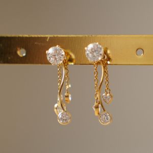

Il placcato oro è un metallo di base (spesso ottone o rame) elettroplaccato con un sottile strato d'oro. Questo strato deve essere spesso almeno 3 micron. È più sottile rispetto al Gold filled.
Collier en plaqué orcréoles DIY plaqué or 3 microns
Vantaggi :
  • Prezzo molto interessante per progetti creativi
  • Ampia scelta di forme, perle e primer disponibili
  • Buon aspetto a breve termine o a lungo termine se ben curato
Limitazioni:
  • La doratura può consumarsi rapidamente con un uso regolare
  • Non è consigliato il contatto con acqua o profumi
Il placcato oro è ideale per i gioielli indossati occasionalmente.

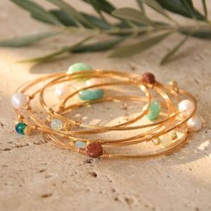

L'ottone è una lega di rame e zinco. È anche il metallo base dei gioielli Gold filled e Placcato oro. Nella gioielleria fai-da-te viene utilizzato per Ciondoli, Perle, Primer e vari componenti.
broche métal doréBracelet DIY fil de laiton
Vantaggi:
  • Prezzo molto accessibile, ideale per imparare e sperimentare
  • Eccellente malleabilità: può essere piegato, tagliato, saldato o inciso.
Limitazioni:
  • Si ossida e si scurisce nel tempo se non protetto
  • Non è raccomandato per gioielli indossati a contatto diretto con la pelle a lungo termine.
  • A volte macchia la pelle di verde (reazione rame + sudore)
L'ottone è il metallo preferito per i prototipi e le creazioni strutturate o patinate. Viene anche utilizzato come base per i fili Gold filled: se cercate un aspetto simile senza il costo, è un buon punto di partenza per testare i vostri progetti prima di investire.
