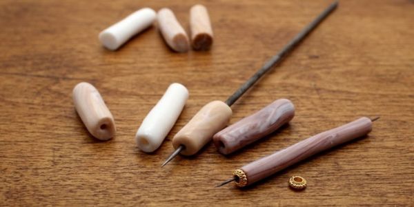

Forare prima della cottura: la tecnica dell’ago sottile
È il metodo più utilizzato per forare perline in pasta polimerica ancora cruda, a condizione di rispettare alcune regole:
  • Utilizzate un ago sottile (gli aghi da foratura per perle sono progettati proprio per questo).
  • Infilate l’ago ruotandolo delicatamente avanti e indietro, senza strappi.
  • Evitate il metodo «metà da una parte, metà dall’altra» senza un punto di riferimento tattile: l’allineamento dei due fori è quasi sempre imperfetto.
  • Lasciare la pasta in frigorifero per 10-15 minuti prima di forarla la indurisce leggermente, tranne nel caso delle argille molto morbide (Sculpey III), dove ciò potrebbe non essere sufficiente.
Un ago ultra-sottile lascia un foro guida pulito, che potrete allargare dopo la cottura fino al diametro desiderato.
perçage perles en polymère avant la cuisson
Alcuni creatori consigliano anche di tenere un dito appoggiato sul punto di uscita previsto. Non appena sentite la punta perforare leggermente dall’altra parte, smettete di spingere dall’ingresso e completate il foro ruotando l’ago partendo da quel punto di uscita.

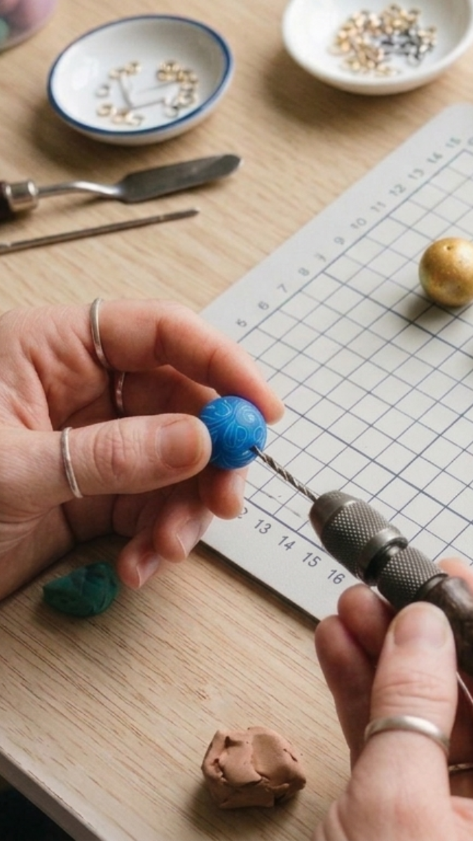

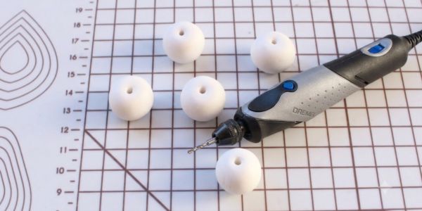

Forare dopo la cottura
Forare la perla una volta cotta è la soluzione che elimina al meglio il rischio di deformazione, poiché la pasta è già indurita. Richiede però un po’ più di attrezzatura:
  • Un utensile tipo Dremel (il Dremel Stylo + è adatto per pezzi di piccole dimensioni) dotato di una punta sottile. Se non ne avete uno, potete anche utilizzare un mandrino manuale.
  • Un set di punte per gioielleria da 0,8 a 3 mm, per forare la pasta polimerica cotta o allargare un foro esistente.
  • Una velocità di rotazione bassa, per evitare il surriscaldamento e le crepe, in particolare sulle paste fragili.
  • Un supporto morbido (schiuma, pasta da modellare) per fissare la perla senza lasciarne segni, e piccole pause regolari per rimuovere i residui della foratura.
perçage perles en polymère avec dremel
Buono a sapersi: se avete lasciato un foro guida prima della cottura, questa fase consiste semplicemente nell’allargarlo: otterrete così un allineamento preciso e nessuna deformazione.
