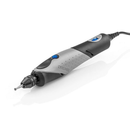

Da Julie (17/07/2026 19:40:23)
Bonjour, j'aimerais savoir s'il est possible de percer des perles de tahiti avec ? Quel embout convient-il pour faire des trous de 1,8 à 2mm ? Merci pour votre réponse
Il nostro esperto Lucie ti risponde (20/07/2026 10:08:25)
Bonjour, oui, vous pouvez utiliser le Dremel Stylo+ pour percer des perles de Tahiti. Je vous conseille de l'utiliser avec des forêts diamantés, qui sont les plus adaptées pour ce type de perçage.
Il nostro esperto Lucie ti risponde (20/07/2026 10:08:02)
Bonjour, oui, vous pouvez utiliser le Dremel Stylo+ pour percer des perles de Tahiti. Je vous conseille de l'utiliser avec des fraises diamantées, qui sont les plus adaptées pour ce type de perçage.
Da Josseline (11/04/2026 09:08:44)
Quels forets pour percer des fèves trouvées dans les galettes des rois?
Il nostro esperto Lucie ti risponde (13/04/2026 10:56:30)
Bonjour, cela dépend de la matière de votre fève. En règle générale, elles sont en céramique ou en porcelaine.
Pour la percer, vous aurez besoin d’un foret diamanté. Il est important de percer dans l’eau afin d’éviter que la matière ne chauffe trop rapidement.
Cette opération demande beaucoup de patience, car elle peut prendre du temps. Procédez lentement, avec une vitesse basse, en effectuant de légers mouvements de va-et-vient.
Veillez également à immerger uniquement la fève ainsi que l’extrémité du foret. Vous pouvez aussi percer quelques secondes, puis immerger régulièrement (toutes les 5 secondes environ) pour limiter la chauffe.
Da Stephanie (16/01/2026 01:24:23)
Bonjour je voudrais savoir si cet appareil peut s’utiliser pour les pièces en pâte polymère ? Pour les finitions ponçage , perçage etc.. si oui ça marche sur les très petites pièces ?
Il nostro esperto Lucie ti risponde (16/01/2026 08:58:25)
Bonjour, oui bien sûr il est possible d'utiliser ce Dremel pour le perçage des pièces en pâte polymère, ça marche sur des petites pièces.
Da Franca (01/11/2025 12:37:26)
Hallo, kann man damit Silber Perlen bohren um das Loch zu vergrössern?
Danke vielmals für die Antwort... Gruesse Franca
Il nostro esperto Lucie ti risponde (03/11/2025 09:07:39)
Hallo, ja, Sie können Silberperlen mit dem Dremel Stylo + bohren.
Da Manon (14/05/2025 11:03:41)
J'aimerais faire des pendentifs avec des coquillages ramassé directement en bord de mer. Est ce que je peux percer les coquillages avec cet outil en évitant au maximum la casse ?
Merci par avance pour votre réponse,
Belle journée
Il nostro esperto Lucie ti risponde (19/05/2025 13:57:05)
Bonjour, alors il est possible de percer des coquillages ramassés en bord de mer avec une Dremel, à condition de le faire avec beaucoup de précaution. Je vous conseille d'utiliser une mèche fine, et surtout de travailler à faible vitesse. Posez le coquillage sur un support stable (pâte à modeler par exemple) pour éviter qu’il ne casse. Pensez aussi à porter un masque et des lunettes. Évitez de percer les coquillages trop fins ou fragilisés.
En résumé, c’est faisable, mais cela demande beaucoup de délicatesse. Le résultat peut vraiment sublimer vos créations !

Bonjour je voudrai graver de l'acier inoxydable ...J'ai déjà acheter plusieurs modeles mais à chaque fois j'ai eu des soucis .je ne voudrai pas investir si apres j'ai trop de mal à trouver les fraises adéquats . Alors qu'elles sont les diamètres des forets ( 2,35 ou 3mm), en avez vous toujours d'avances . Oui je sais cela fait beaucoup de questions mais chat échaudé craint l'eau froide . Bon weekend .
Il nostro esperto ti risponde (20/07/2021 11:07:08)
Nous vous conseillons d'utiliser l'Engraver 290 de chez Dremel si vous souhaitez seulement graver : OUTIL-396
Da Anonyme (pubblicato su : 14/03/2021 )
J'aimerais savoir si on peut percer des coquillages naturels.
Il nostro esperto ti risponde (15/03/2021 08:42:31)
Bonjour, oui vous pouvez le faire même si cela reste très délicat, vous devez commencer par un foret très fin et au fur et à mesure en prendre des plus épais.
