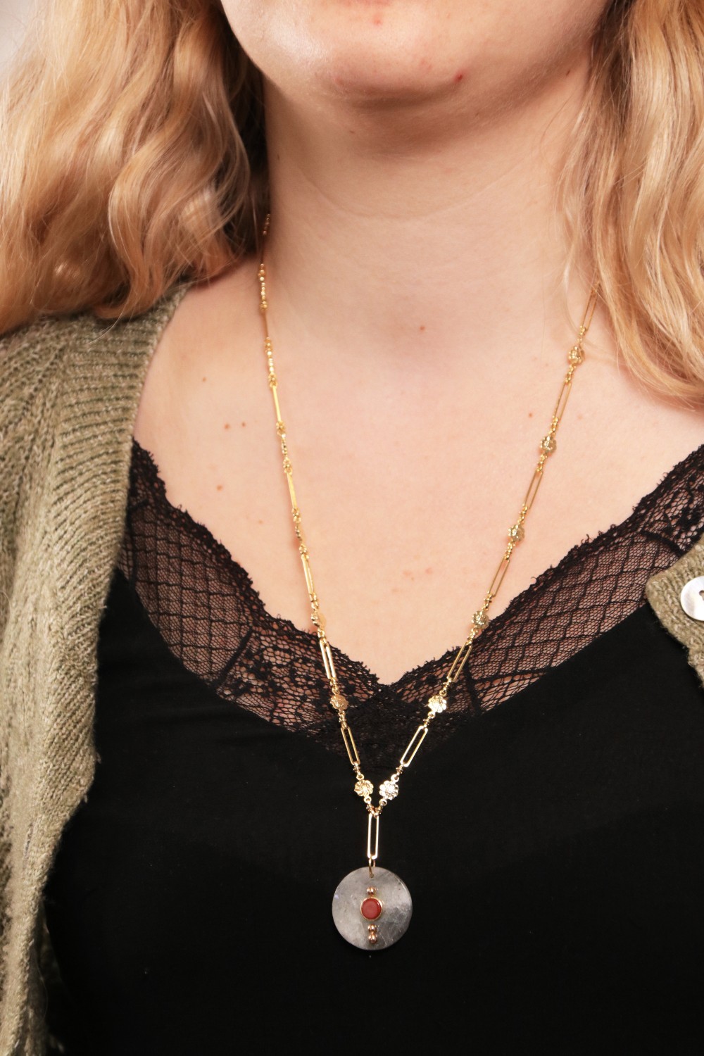

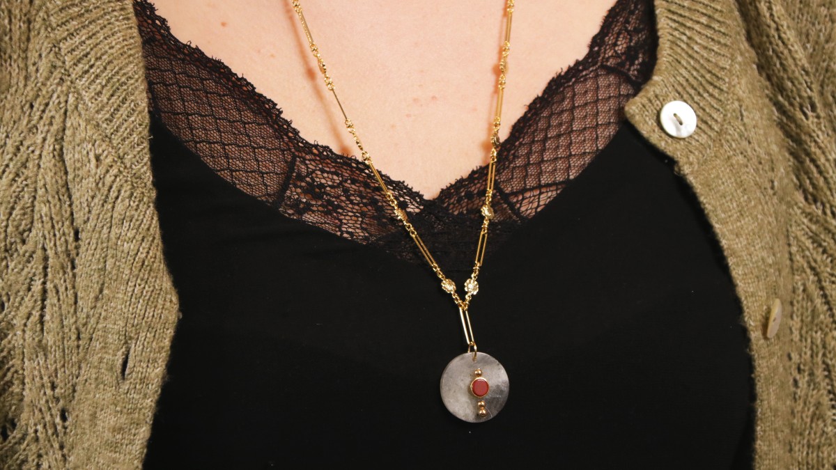

Per finire, attacca semplicemente il tuo anello aperto al tuo ciondolo e alla catena. Aggiungete la chiusura a moschettone e la vostra collana è completa.
Il risultato
Schema Come integrare gli elementi nella pietra preziosa?
