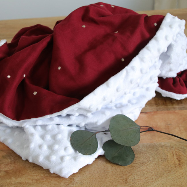

Oggi ti offriamo un tutorial di cucito per realizzare una coperta per il bambino Minky , che sarà comodamente installato in questa copertina molto morbida (e super carina di passaggio).
Nessun bambino, ma serate esperte di Netflix sotto un plaid con un buon tè ? Questo tutorial è anche per te! Hai solo bisogno di aumentare leggermente le dimensioni.
Per questo tutorial abbiamo scelto di associarlo al tessuto per pistola in terracotta di Atelier Brunette, scopri tutti i tessuti per dare la tua copertina ai tuoi interni e sì, i dettagli sono importanti!
Avviso spoiler : questo t utoriel La cucitura per principianti non presenta alcuna difficoltà, tranne forse la leggera elasticità del tessuto Minky, quindi ti consigliamo di appuntare il tessuto senza tirare (il passo più lungo).
Per una coperta per bambini avrai bisogno di una dimensione standard di 75x100 (abbiamo tutto nel cestino in fondo alla pagina), il tuo bambino lo terrà per molto tempo!
I passaggi:
  • Step 1 : Misura e traccia con un gessetto di cucitura 80x105 sul tessuto doppia garza Atelier Brunette e sul tessuto Minky (un po 'più largo perché contiamo la cucitura).
  • Passaggio 2 : appuntare il lato destro in basso a circa 5 cm dal bordo senza tirare il tessuto Minky.
  • Fase 3 : prendi la tua macchina da cucire e cuci tutti i lati facendo attenzione a non tirare per "deformare" il tessuto Minky. Lasciare un'apertura di circa 10 cm per restituire la copertina.
  • Passaggio 4 : capovolgere la coperta, avendo cura di definire gli angoli
  • Passaggio 5 : termina con una cucitura invisibile!
Ed ecco la tua copertina è finita! Facile no? Tutto è pronto per l'arrivo del bambino ... o per il tuo film serale :)

Il risultato
