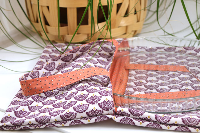

Trasporta una torta o una quiche ai tuoi amici o familiari senza stress! Trasportare una torta in una tote bag o tote bag non è necessariamente una buona idea e tenerla con entrambe le mani per trasportarla non è nemmeno facile. Grazie alla sua forma speciale, questo sacchetto per torte ti consentirà di trasportare i tuoi piatti in orizzontale e con una mano. Niente più problemi nel trasportarlo dall'auto alla porta d'ingresso dei padroni di casa.
Ricorda di mettere una pellicola trasparente o, ancora meglio, una pellicola d'api sulla tortiera per evitare di macchiare la borsa. Non conosci le api che avvolgono? Vai qui per imparare a costruirne uno tuo e gradualmente vai a zero sprechi: crea questi avvolgenti per sostituire il film .
Questo video fai-da-te è un tutorial per principianti , perfetto per l'allenamento da cucire con la tua macchina perché è tutto diritto. Puoi anche, se il cuore te lo dice, cucire un bias decorativo sul lato per un lavoro ancora più attento. Questo fai-da-te può anche essere un'idea regalo ideale per un cordon bleu e un incentivo mascherato per fare deliziose torte allo stesso tempo;).
Questo tutorial ti consente di creare una borsa per un piatto rotondo da 30 cm. Adatta le dimensioni del motivo al tuo piatto per torte.
Tutorial per principianti reversibile per sacchetto di torta per piatto da 30 cm indossato
Segui il video passo dopo passo per cucire la tua borsa per il trasporto di torte.

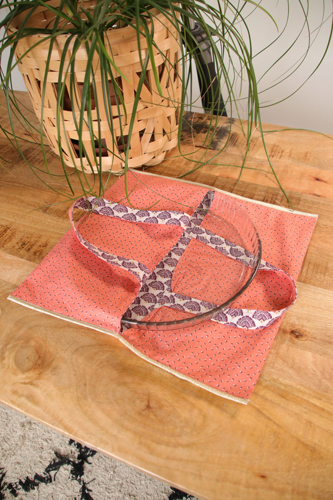

  1. Taglia 1 rettangolo di 40 x 80 cm da due diversi tessuti. Preferibilmente prendere popeline di cotone di 115 g / m2
  2. Tagliare anche 2 rettangoli di 50 x 5 cm in ciascuno dei tessuti per le maniglie.
  3. Inizia appuntando le maniglie posizionate sul posto e cucirle a punto diritto a 1 cm dal bordo. Lasciare un'apertura di almeno 6 cm.
  4. Taglia gli angoli, apri le cuciture con un ferro da stiro e gira le maniglie per rivelare la parte anteriore del tessuto.
  5. Stirare e impunturare a 5 mm.
  6. Pin i rettangoli grandi lati diritti insieme. Lascia un segno sui lati più corti a 11 cm e 29 cm. Appunta le maniglie contro questi segni, l'anello tra i due rettangoli appuntati perché in seguito ruoterai i rettangoli. Ricorda di metterli nella stessa direzione del tessuto su ciascun lato e di non arrotolarli. Questo è uno dei passaggi più delicati.
  7. Cucire tutto intorno a punto dritto a 1 cm dal bordo e lasciare un'apertura di 8 cm.
  8. Taglia gli angoli e apri le cuciture con un ferro da stiro, quindi capovolgi la borsa.
  9. Stirare le cuciture e impunturare i lati con le maniglie a 3 mm dal bordo.
  10. Piega il sacchetto a metà nel senso della lunghezza per segnare il centro.
  11. Piega entrambi i lati verso l'alto fino al segno e al perno.
  12. Cucire a punto dritto a 3 mm dal bordo.
  13. Aggiungi un bias se desideri nascondere la cucitura dei due tessuti. Piega il bordo del bias e fissalo con il lato destro rivolto verso l'alto contro il bordo della borsa.
  14. Cuci nella piega del sbieco, quindi rigirala. Posizionalo allo stesso livello della polarizzazione sull'altro lato del tessuto. Impuntura sul davanti 2 mm dalla prima cucitura del bacio.
  15. Opzionalmente aggiungere pompon agli angoli.
