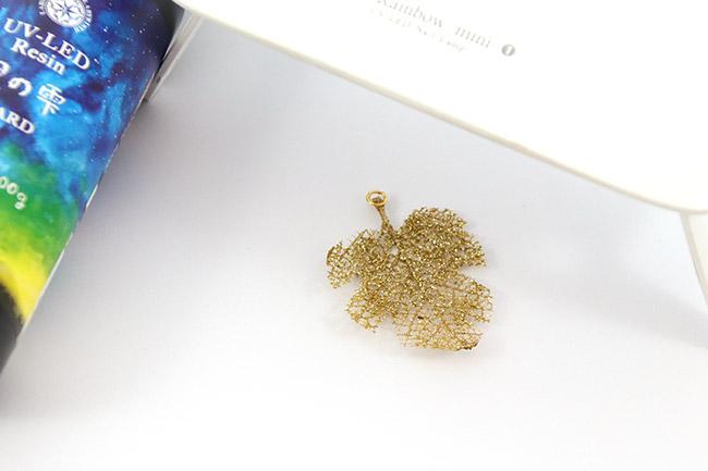

Far bollire le foglie in una casseruola con bicarbonato a fuoco basso per 1 ora.
Sciacquare le foglie sotto l'acqua corrente.
Tappa 2
Foglie naturali scintillanti : Tappa 2
Raschiare l'intera superficie del foglio con uno spazzolino da denti finché non rimane solo il corpo del foglio. Asciugare la superficie con un panno, quindi pressarla inizialmente se si desidera che rimanga piatta, ma non è obbligatorio.
Tappa 3
Foglie naturali scintillanti : Tappa 3
Date alla vostra foglia la forma desiderata disegnandola su un foglio di carta, poi appoggiate la foglia e ritagliate il contorno con una forbice. Per realizzare una foglia di monstera, disegnate un cuore gonfio e praticate 2 o 3 incisioni sui lati scavando piccoli triangoli di venature della foglia.
Tappa 4
Foglie naturali scintillanti : Tappa 4
Mettere un po' di colla Brillantini sulla foglia e poi rimuovere l'eccesso di colla che potrebbe coprire completamente gli spazi tra le venature battendo la foglia tra il pollice e l'indice.
Tappa 5
Foglie naturali scintillanti : Tappa 5
Ricoprire la foglia con la polvere di Brillantini, senza dimenticare di coprire anche l'altro lato. Raccogliere i Brillantini nel loro contenitore mettendo un foglio di carta sotto la foglia dell'albero.
Tappa 6
Foglie naturali scintillanti : Tappa 6
È possibile proteggere ulteriormente i brillantini sulla foglia applicando una vernice spray, ma facendo attenzione a non spruzzare troppo da vicino per non alterare la brillantezza dei brillantini.
Tappa 7
Foglie naturali scintillanti : Tappa 7
Posizionare un anello sulla coda dello stelo, mettere una goccia di resina uv led in questo punto, facendo attenzione a non ostruire il passaggio attraverso l'anello, tenere la posizione dell'anello con la punta di uno stuzzicadenti e poi catalizzare la resina sotto una lampada UV Led.
Tappa 8
Foglie naturali scintillanti : Tappa 8
Aprite l'anello del gancio per orecchie per far passare l'anello della foglia e chiudete bene. Non esitate a mostrarci le vostre creazioni ispirate a questo tutorial.
