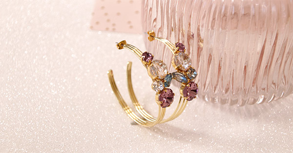

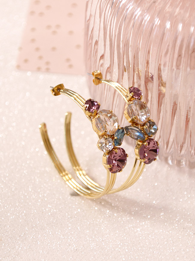

Come incollare i cristalli PureCrystal sulle creole?
Se avete voglia di creare orecchini a cerchio personalizzati con cristalli Swarovski o PureCrystal, siete nel posto giusto. In questo video tutorial fai-da-te vi mostreremo una tecnica originale per attaccare i cabochon con incastonatura agli orecchini a cerchio traforati - una tecnica che terrà meglio della maggior parte degli adesivi per gioielli! Questo è possibile grazie alla resina UV LED. Si tratta di una resina che "catalizza" o indurisce grazie ai raggi UV. A differenza della resina bicomponente, che impiega ore o addirittura giorni per catalizzarsi, la resina UV LED indurisce in un solo minuto utilizzando una lampada UV LED.
Con la colla per gioielli o la resina convenzionale, sarebbe stato quasi impossibile realizzare il tutorial qui presentato, poiché avreste dovuto mantenere l'incollaggio a mano per diverse decine di minuti nel primo caso e per diverse ore nell'altro. Grazie alla resina UV LED, dovrete resistere solo un minuto!

Il risultato
Schema Orecchini a cerchio con cristalli Swarovski fissaggio in resina UV
