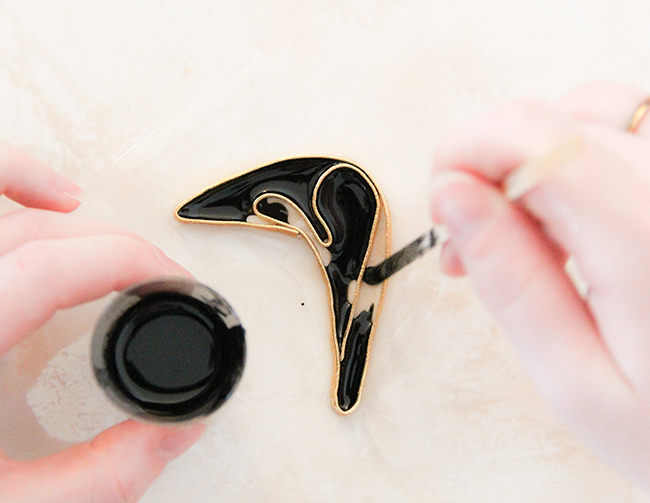

Step 4 : la resina! Per preparare la resina, fare riferimento alle istruzioni per la resina utilizzata, qui la resina cleopatra. Preparare una piccola quantità, questa fase della realizzazione è quella di rendere il fondo dello sputo.
Per informazione ho diviso per 4 l'esempio dell'opuscolo della resina cleopatra che menziona "es: 10 g B + 22,5 g A", che ci dà: 2,5 g B + 5,6 g A
Scegli il colore che preferisci (qui il nero) e versa la resina a circa metà dell'altezza del tucano.
Spilla in tucano fai-da-te resina passo 4 lavello in resinaPerno in tucano fai-da-te resina passaggio 4 bis resina
