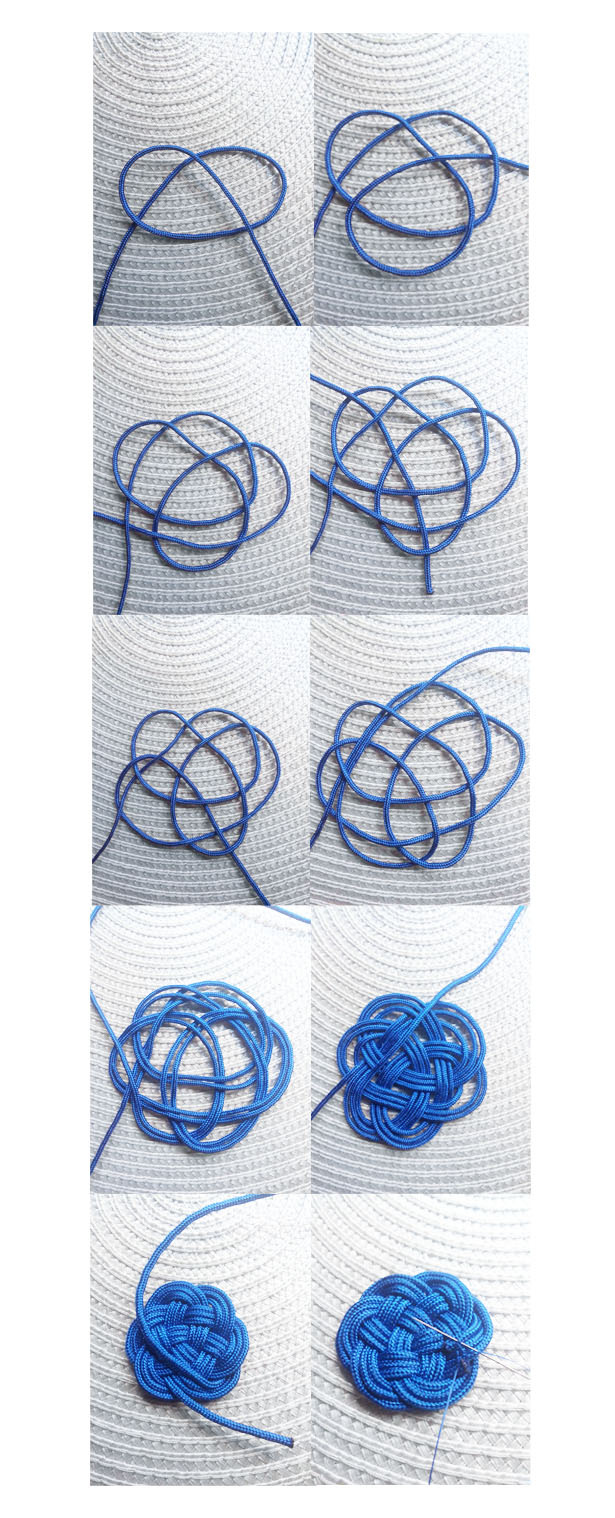

Cominciate a realizzare il nodo a serpente con il parachute cord (2m di corda per ogni nodo) seguendo le tappe seguenti :
Consiglio !  Per evitare che la corda si sfili durante la tessitura, bruciate leggermente le estremità con un accendino.
bo_noeud_marin_montage1_copie
Tappa 2:
Finite il nodo marino tagliando quello che resta della corda e bruciando le estremità.
Fate 1 o 2 punti con un ago e del filo C-LON AA  per fissare il tutto.

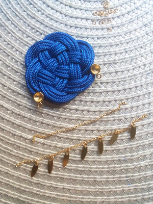

Tappa 4:
Tagliate 2 pezzi di catena (5 e 7 cm). Attaccate un ciondolo ovale liscio al centro della catena di 7 cm con un anello aperto e poi ripetete l'operazione con altri 6 ciondoli calcolando uno spazio di 10 maglie tra l'uno e l'altro.
 Per ulteriori precisioni su come aprire l'anello cliccate qui: aprire un anello.

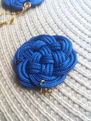

bo_noeud_marin_montage3_copie_400

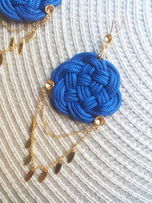

Tappa 5:
attaccate il fermaciondolo e poi il gancio sulla parte alta del nodo.
bo_noeud_marin_montage4_copie_400

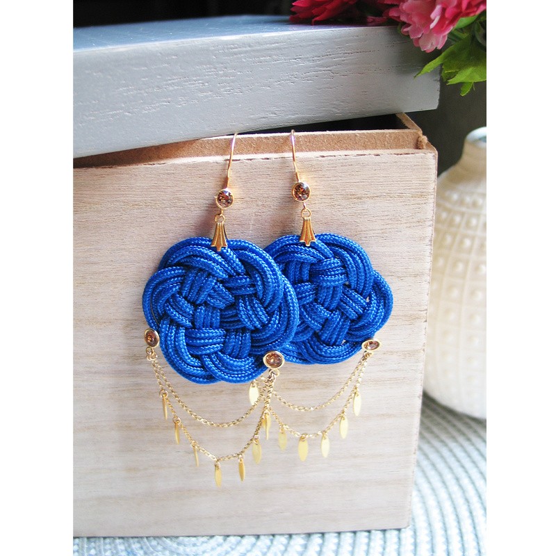

I vostri orecchini sono pronti!
slide_bo_noeud_marin_copieok_01
Il risultato
