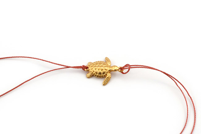

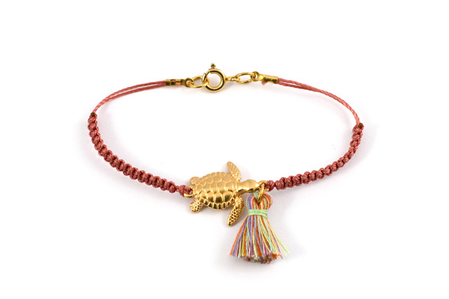

Step 1 : Taglia 2 pezzi di filo C-Lon 15 cm. Piegali a metà e passali attraverso i fori del distanziatore per tartarughe. Passa le estremità dei fili attraverso il passante e stringi per creare un nodo di allodola.
etape1 braccialetto-macramè-insert-tartaruga-and-nappa

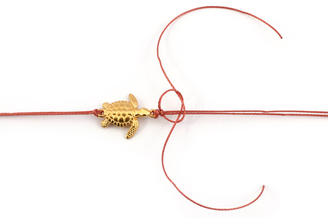

Passaggio 2 : tagliare 40 cm di filo, piegarlo a metà e legarlo su entrambi i fili su un lato della tartaruga. Nastro i tuoi primi fili per facilitare i nodi. Fai un nodo piatto su 3 cm. Per fare ciò, passare il filo destro sotto i fili centrali e sopra il filo sinistro e passare il filo sinistro sopra i fili centrali e sotto il filo sul lato destro. Stringere quindi ripetere questo passaggio invertendo i fili.
In caso di dubbi sulla tecnica dei nodi in macramè, non esitare a fare riferimento alla nostra scheda tecnica: impara a fare un nodo macramè
etape2 braccialetto-macramè-insert-tartaruga-and-nappa

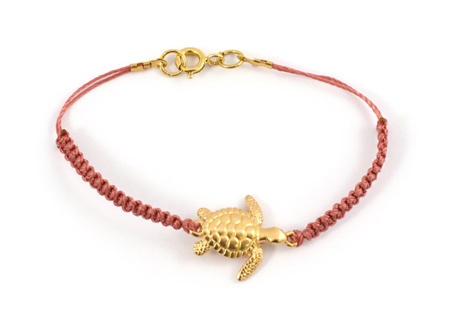

Passaggio 3 : fare la stessa cosa dall'altra parte. Taglia i fili del nodo macramè a 3 mm dall'ultimo nodo e brucia l'estremità per evitare che il nodo si stacchi.
etape3 braccialetto-macramè-insert-tartaruga-and-nappa
Passaggio 4 : regolare le dimensioni del bracciale in base alle dimensioni del polso e tagliare il filo in eccesso. Metti entrambe le estremità in fermagli con lacci e chiudili appiattendoli con una pinza a punta piatta.
etape4 braccialetto-macramè-insert-tartaruga-and-nappa
Passaggio 5 : aggiungi un anello a ciascuna clip di pizzo e collega la chiusura a molla.
STEP5 braccialetto-macramè-insert-tartaruga-and-nappa

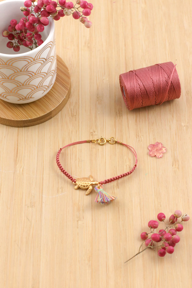

Passaggio 6 : passa un anello nel pompon e attaccalo al distanziatore della tartaruga. Taglia il pompon se lo desideri.
STEP6 braccialetto-macramè-insert-tartaruga-and-nappa
E ora, il tuo braccialetto è pronto per essere indossato! Content-e?
finale braccialetto-macramè-insert-tartaruga-and-nappa
