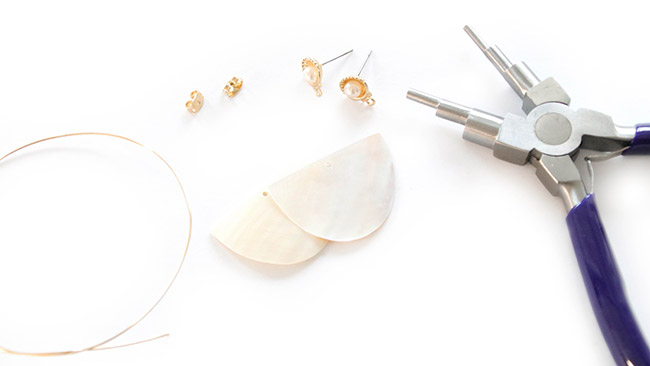

Inizia misurando la dimensione dell'anello di cui avrai bisogno. Qui abbiamo realizzato anelli da 4 mm in modo che la mezzaluna in madreperla abbia abbastanza facilità per oscillare.
materiale per la realizzazione di orecchini in madreperla
