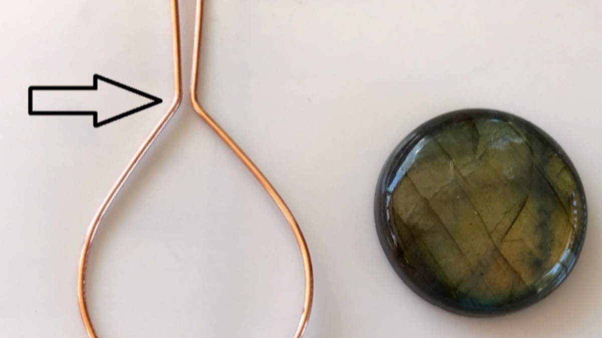

Tagliate una lunghezza di 30 cm dal vostro filo. Questo tutorial può essere realizzato con un filo di diametro 0,8 mm o 1 mm.
Posizionare il centro del filo di base sotto la pietra, come mostrato nella foto.

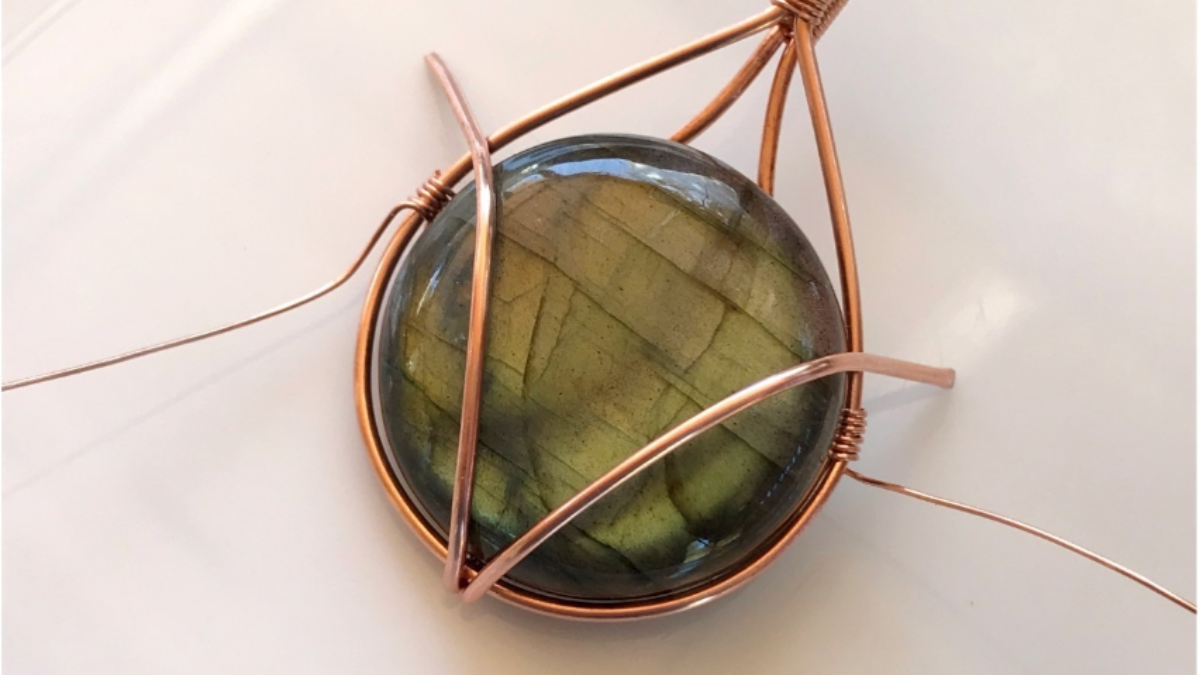

Piegare entrambe le estremità del filo di base intorno alla pietra al centro. Accertarsi che i due fili si incrocino 1 cm l'uno sull'altro nella parte superiore della pietra.

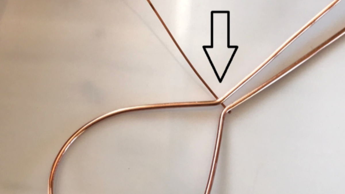

Tappa 3

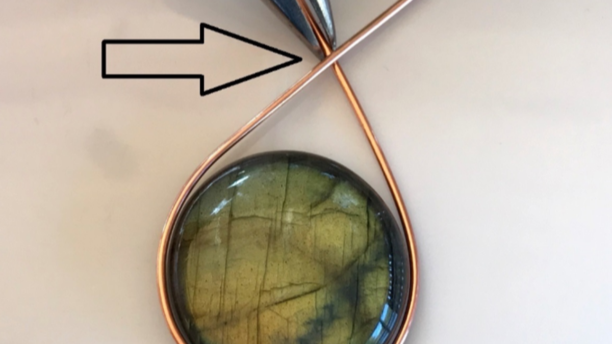

Set di pendenti in pietra preziosa con filo di rame : Tappa 3
Nel punto di incrocio, tenere saldamente il filo nel morsetto piatto e poi piegarlo completamente verde in alto, come mostrato nell'immagine seguente.

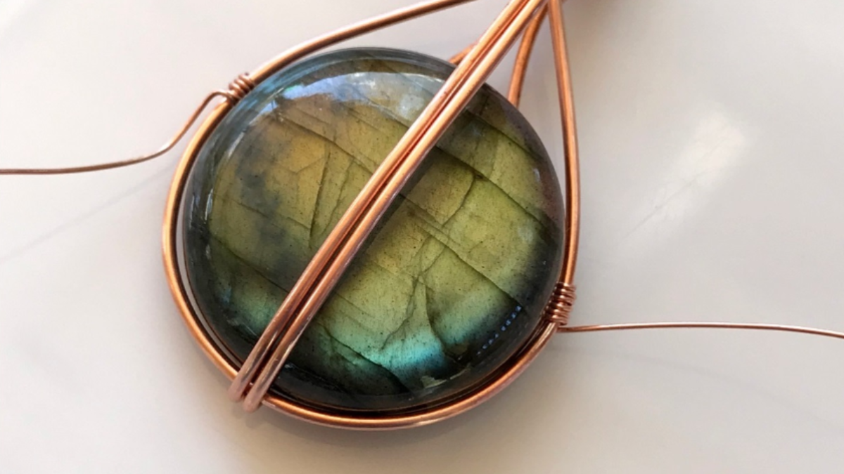

Ripetere esattamente lo stesso passo con l'altro filo.

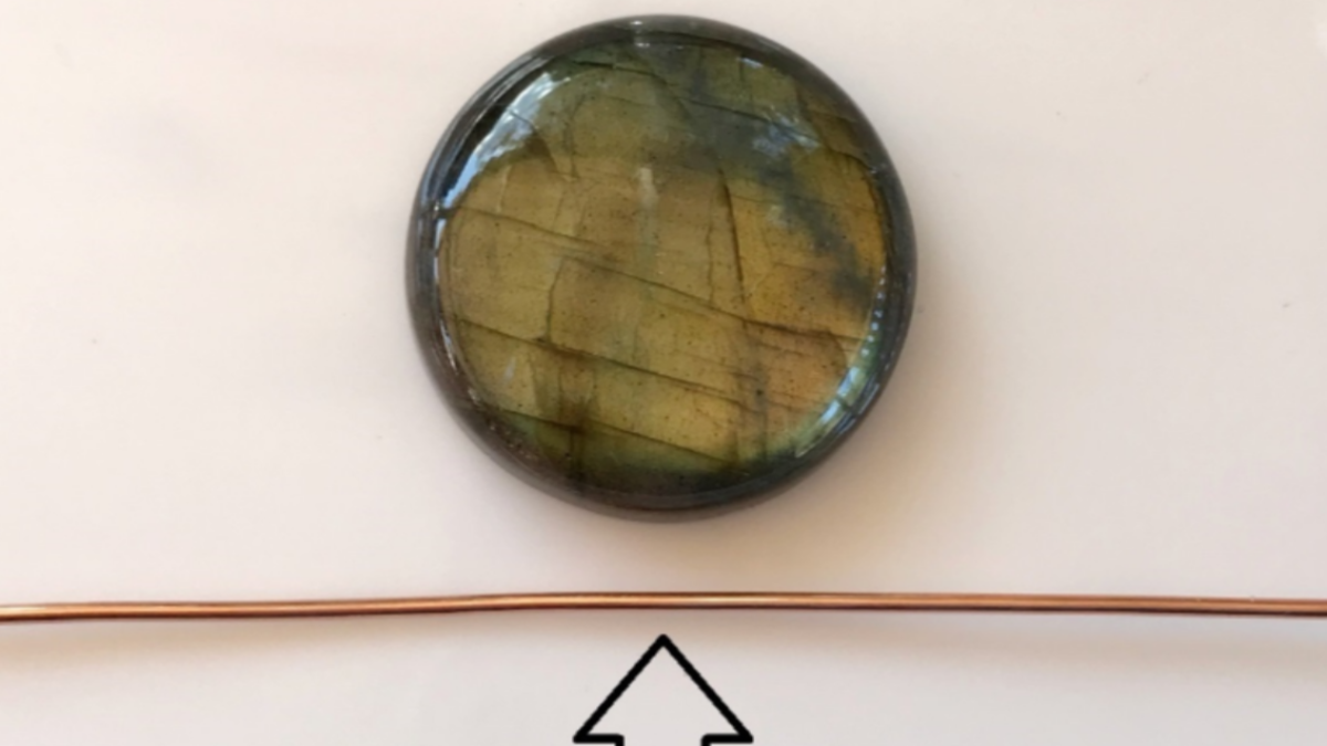

Tappa 6
Set di pendenti in pietra preziosa con filo di rame : Tappa 6

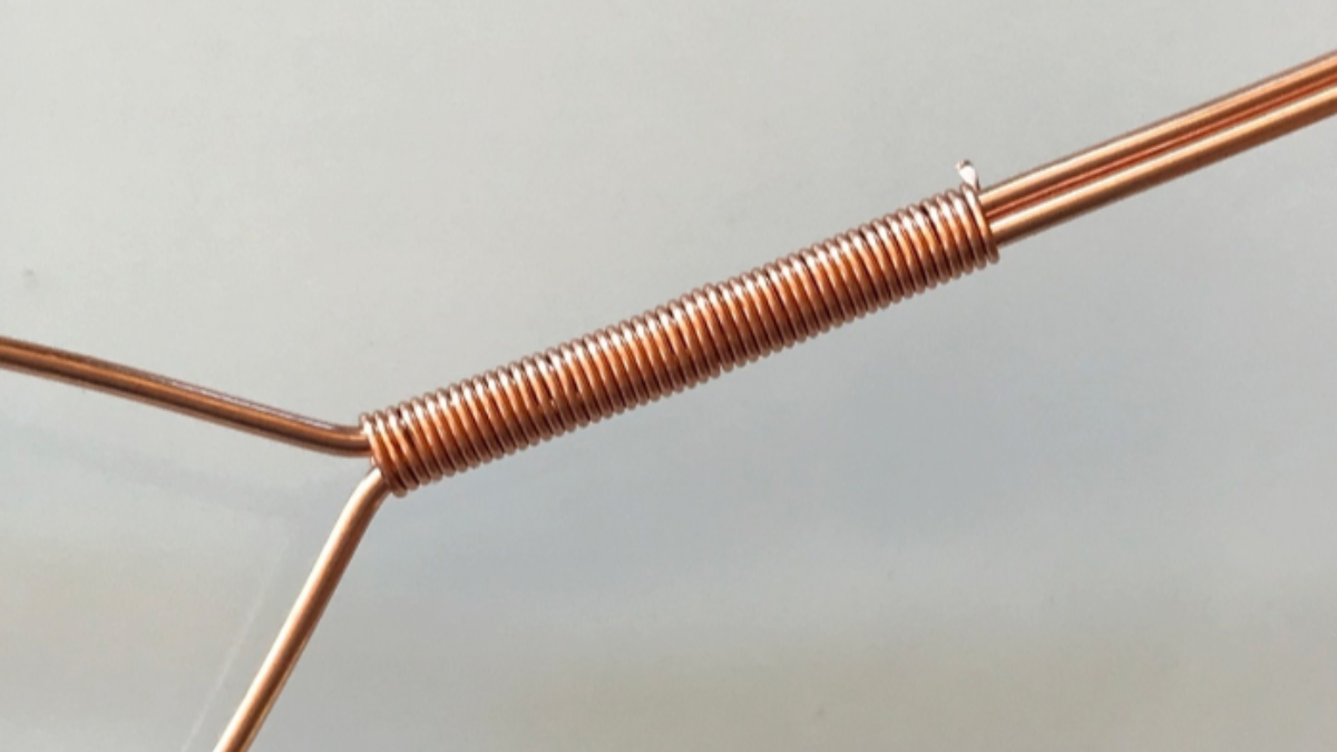

Per il filato di tessitura viene utilizzato un filo da 0,3 o 0,4 mm. Tagliare circa 30cm di filo.
Posizionare l'estremità di questo filo di tessitura dietro i due fili di base nel punto precedentemente piegato.
Tappa 7
Set di pendenti in pietra preziosa con filo di rame : Tappa 7

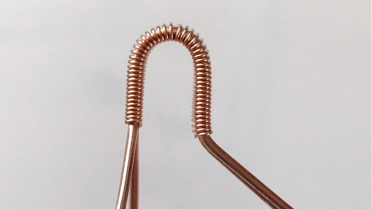

Avvolgere il filo di tessitura 3 volte intorno ai due fili di base e stringere il più possibile.

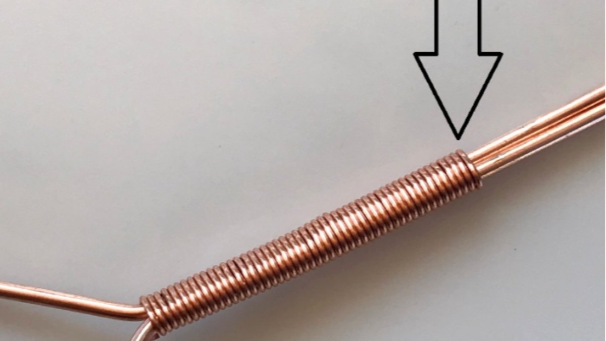

Tappa 8
Set di pendenti in pietra preziosa con filo di rame : Tappa 8
Continuare ad avvolgere il filato di tessitura intorno ai filati di base fino a raggiungere la fine del filato di tessitura. Assicurarsi che la parte avvolta sia ben stretta, altrimenti comprimere la trama spingendo verso il basso con il dito.

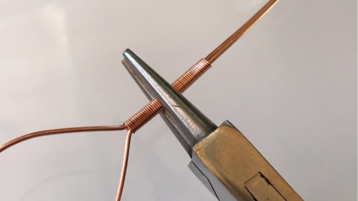

Appiattire la parte tessuta con la pinza a punta piatta.
Tappa 11
Set di pendenti in pietra preziosa con filo di rame : Tappa 11

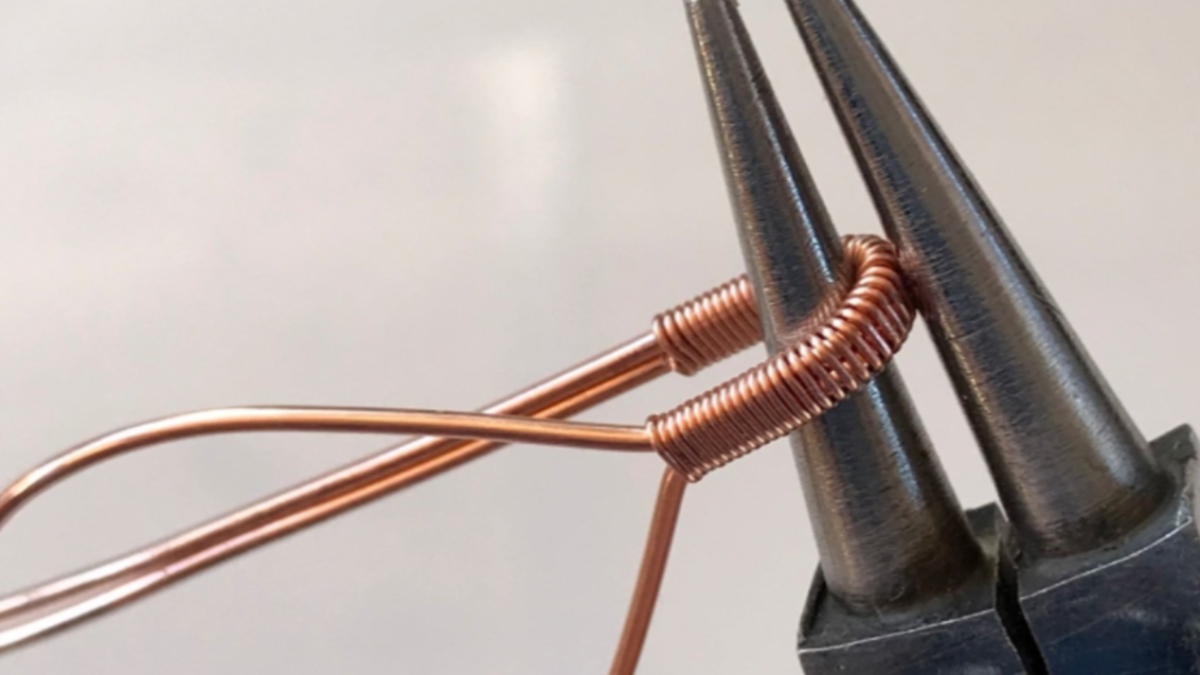

Tenere saldamente il centro della parte tessuta al centro della pinza a testa tonda
Tappa 12
Set di pendenti in pietra preziosa con filo di rame : Tappa 12

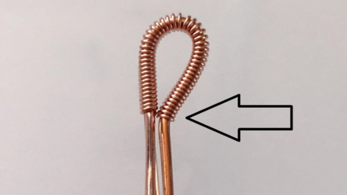

Piegare l'estremità superiore del filo all'indietro e poi verso il basso. Questa parte intrecciata arrotondata vi permetterà di infilare il vostro ciondolo su qualsiasi corda.
Tappa 13
Set di pendenti in pietra preziosa con filo di rame : Tappa 13
Tenere la parte in cui l'intreccio termina saldamente nella pinza. Piegare leggermente all'indietro come mostrato in figura.

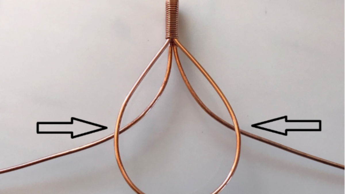

Set di pendenti in pietra preziosa con filo di rame : Tappa 14
Ecco il risultato che dobbiamo raggiungere

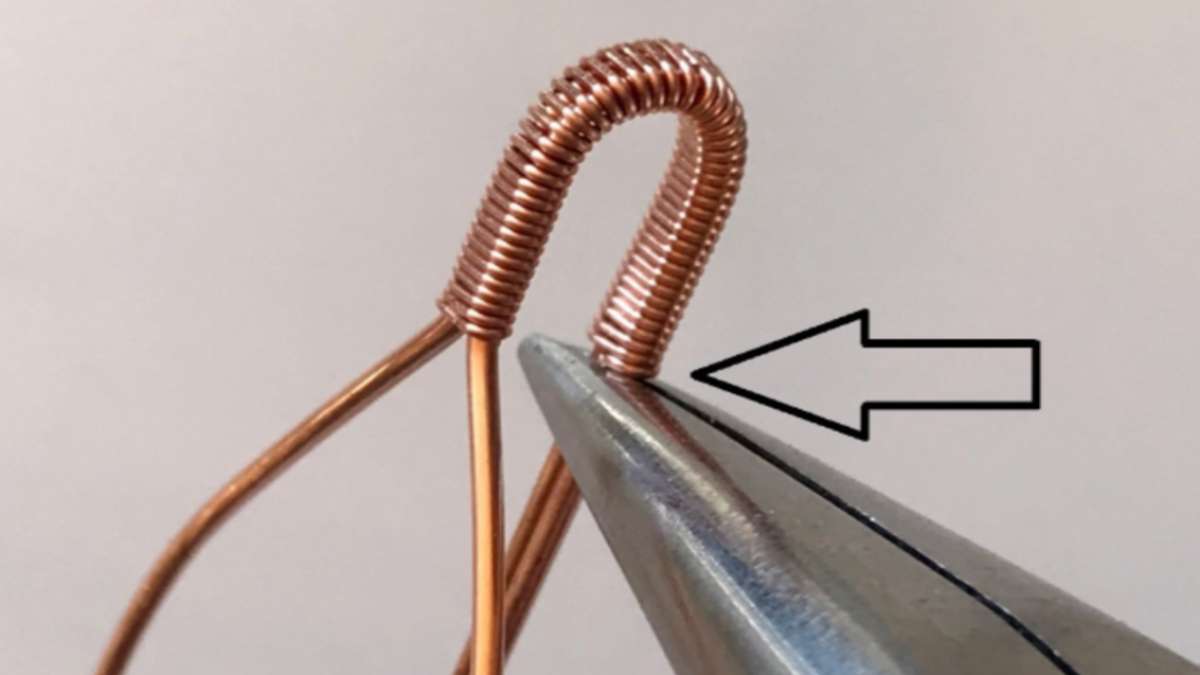

Tappa 15
Set di pendenti in pietra preziosa con filo di rame : Tappa 15

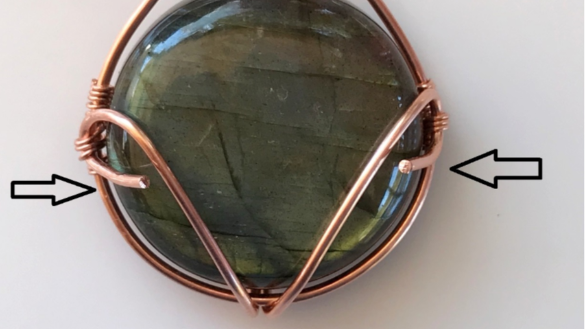

Ora spingere le estremità del filo vicino alla parte anteriore del pendente come indicato dalla freccia.
Tappa 16
Set di pendenti in pietra preziosa con filo di rame : Tappa 16
Piegare entrambe le estremità del filo ai lati facendo una piccola parte curva.
Assicurarsi che i fili siano posizionati vicino al centro del pendente su entrambi i lati.

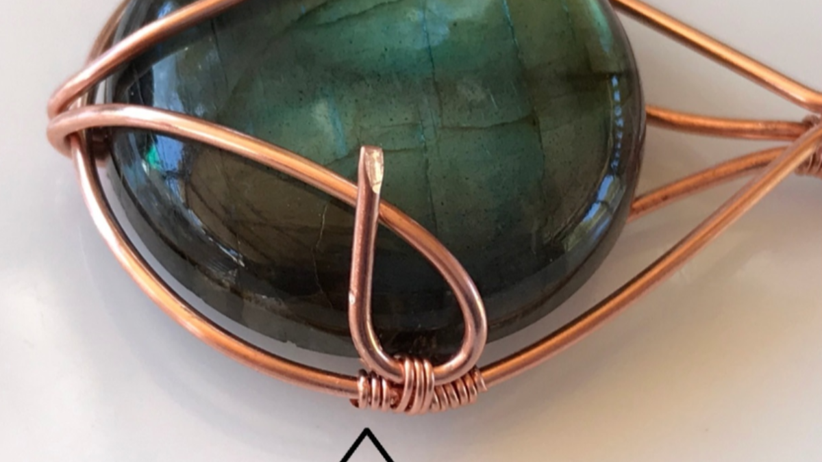

Tappa 17

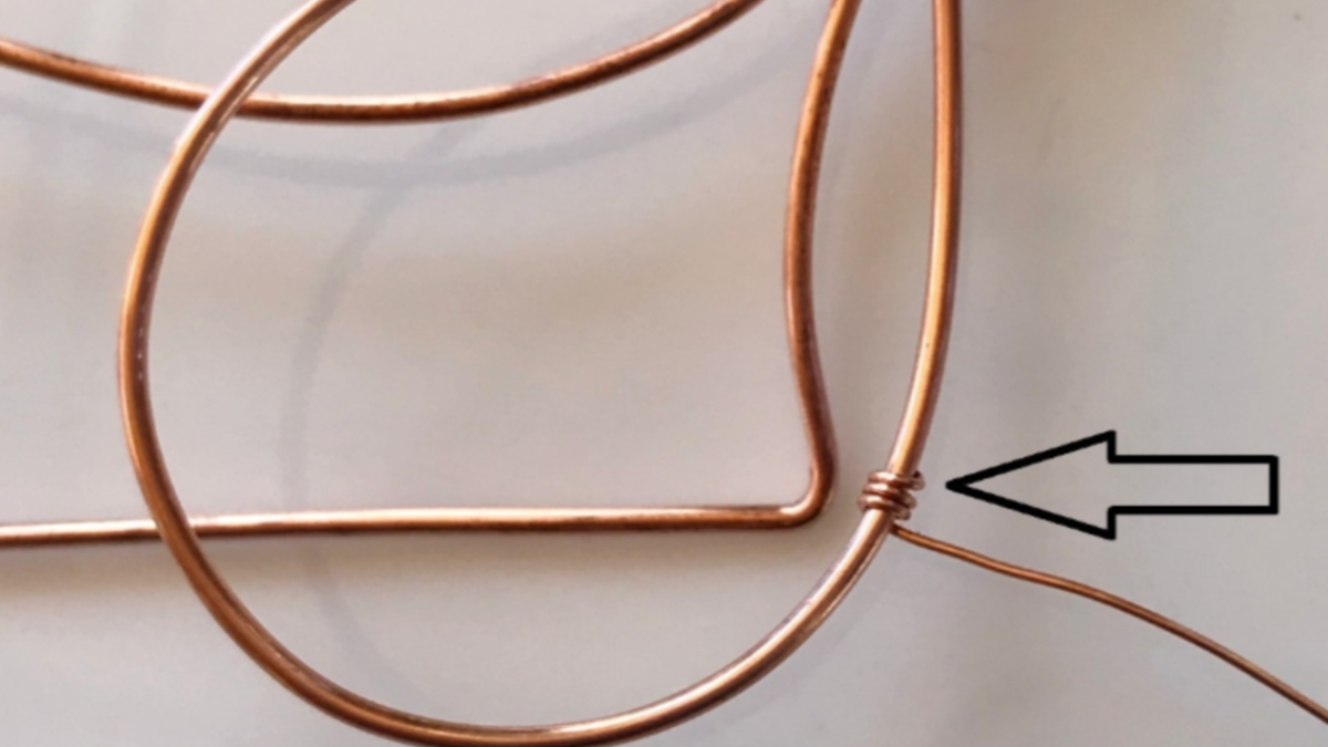

Set di pendenti in pietra preziosa con filo di rame : Tappa 17
Sul lato destro del pendente, dove il filo incontra la struttura, tenetelo molto stretto nella pinza a punta piatta e piegatelo verso l'interno come mostrato in figura.

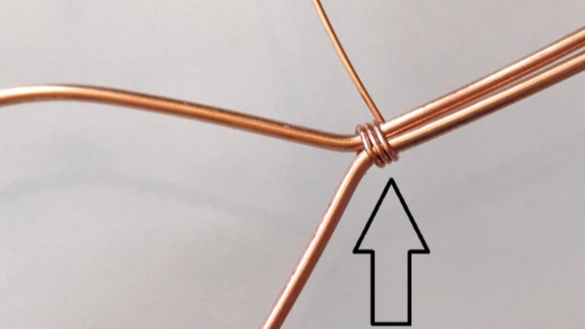

Set di pendenti in pietra preziosa con filo di rame : Tappa 18

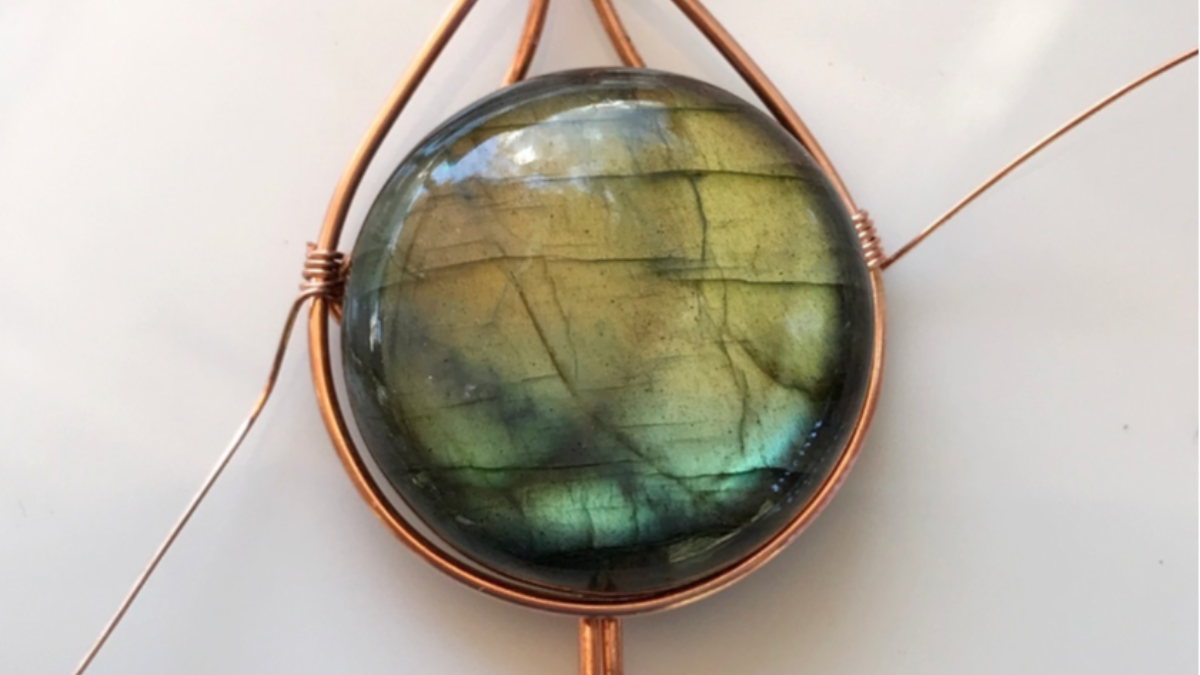

Tagliare un filo di tessitura lungo 15 cm. Vicino al punto di piegatura, avvolgere il filo di tessitura 3 volte intorno alla struttura del filo.
Tappa 19
Set di pendenti in pietra preziosa con filo di rame : Tappa 19
Ora avvolgete il filo di tessitura due volte intorno al filo piegato e la struttura del filo per unirli insieme, come mostrato qui

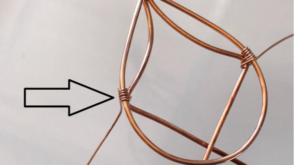

Set di pendenti in pietra preziosa con filo di rame : Tappa 20
Tagliare un altro filo di tessitura della stessa lunghezza e ripetere per il lato sinistro.

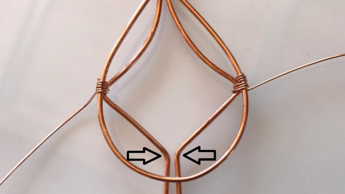

Set di pendenti in pietra preziosa con filo di rame : Tappa 21

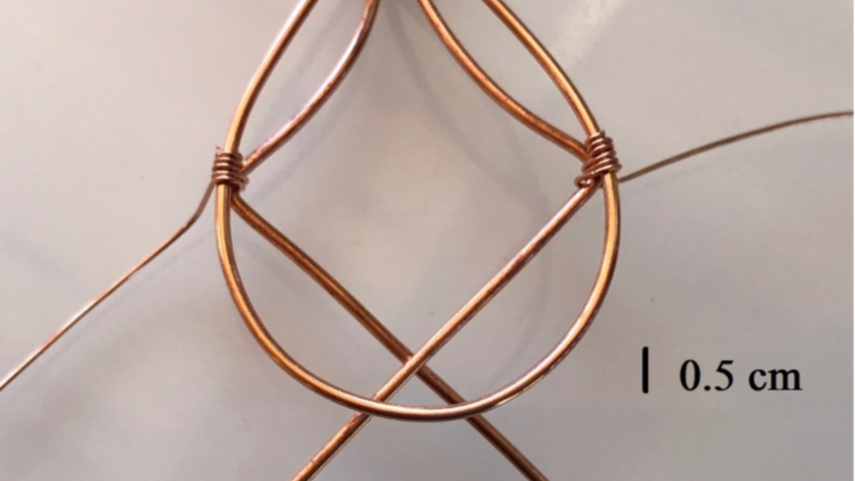

Assicurarsi che le 2 estremità del filo iniziale si incrocino 0,5 cm sopra il fondo della struttura del filo.

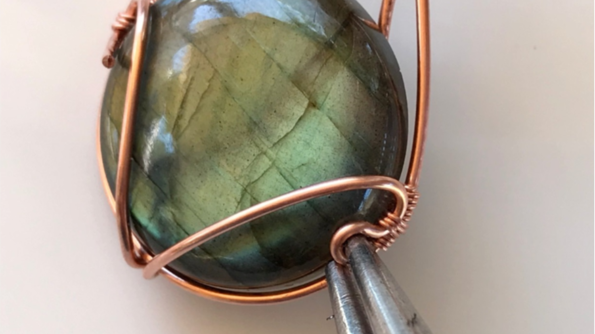

Sul lato destro, utilizzando la pinza a punta tonda, piegare l'estremità del filo verso l'interno, facendo un cappio vicino alla parte tessuta. Avvolgere il filo di tessitura 3 volte intorno al filo per collegarli. Ora avvolgete il filo di tessitura 3 volte intorno alla struttura del filo e tagliate l'estremità del filo di tessitura.
Tappa 28
Set di pendenti in pietra preziosa con filo di rame : Tappa 28
Ripetere esattamente gli stessi passi sul lato sinistro.
