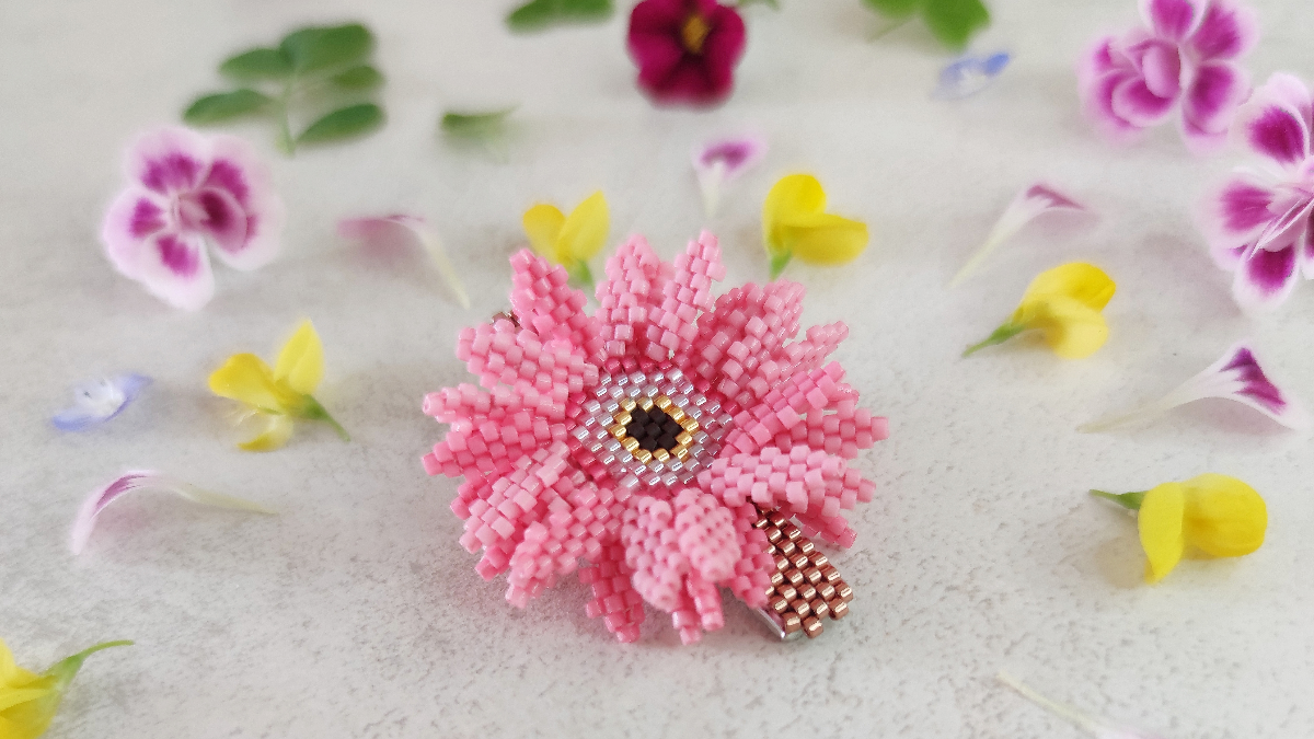

Il cuore del fiore e i petali sono tessuti separatamente usando la tecnica Brick Stitch.
Il cuore del fiore
Il primo passo è quello di tessere il cuore del fiore. Con la tecnica del punto mattone, la tessitura non è particolarmente difficile. Tranne che non bisogna rimboccare i fili, saranno usati più tardi per attaccare i petali.

I petali
I petali sono anche tessuti con la tecnica del punto mattone.
Variazioni:
  • Una delle mie margherite ha 12 petali, l'altra ne ha 16. Con 16 petali, il fiore ha un bel volume ma è anche più difficile da lavorare. 12 petali sono un buon compromesso.
  • Mi piace variare la distribuzione dei colori sui petali per un look più naturale. Le diverse variazioni sono mostrate nel diagramma. Potete variare come faccio io o semplicemente tessere il vostro modello di petali preferito.
Fate attenzione quando mettete i vostri fili a non passare troppo attraverso le 3 perline della base. Deve essere possibile farvi passare un filo per attaccare il petalo al cuore.

Montaggio di un petalo
Ora dovete assemblare i petali al cuore. Per fare questo, usate i fili che sono stati usati per tessere il cuore e attaccate i petali uno per uno. Con l'ago, passare il filo attraverso la base come mostrato nello schema. Poi tirare il filo strettamente e delicatamente prima di passare al petalo successivo.

Passare al prossimo petalo
Attacca ognuno dei 12 petali come mostrato nel diagramma. Una volta che i petali sono tutti attaccati, metteteli come volete: alcuni dietro, altri davanti. A poco a poco, la margherita prende forma.

Il supporto
Per nascondere il fermaglio, un supporto di perle è tessuto con la tecnica di tessitura peyote. Naturalmente, la banda può essere tessuta a punto mattone, ma con un intreccio a peyote sarà più veloce e più facile!

Montaggio: fissaggio della striscia di perle
Per iniziare, attacca la striscia di perle con la colla per gioielli. Lasciare riposare per una buona trentina di minuti prima di passare ai fiori.

Attaccare i fiori
Incollare un fiore dopo l'altro, lasciando il tempo al primo fiore di ambientarsi prima di passare al successivo. Aspettate che la colla si sia asciugata completamente prima di usare la clip.
