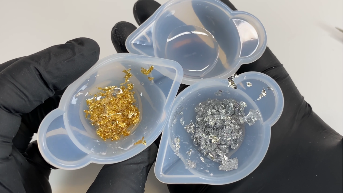

Preparare 3 ciotole con: una miscela di resina uv + scaglie metalliche d'oro, resina uv + scaglie d'argento e resina uv chiara.
Riscaldare la resina con un tappetino riscaldante o una borsa dell'acqua calda o con una pistola termica per eliminare le bolle e renderla un po' più liquida. Scorrerà poi in tutte le fessure dello stampo e la vostra stampa sarà perfetta.

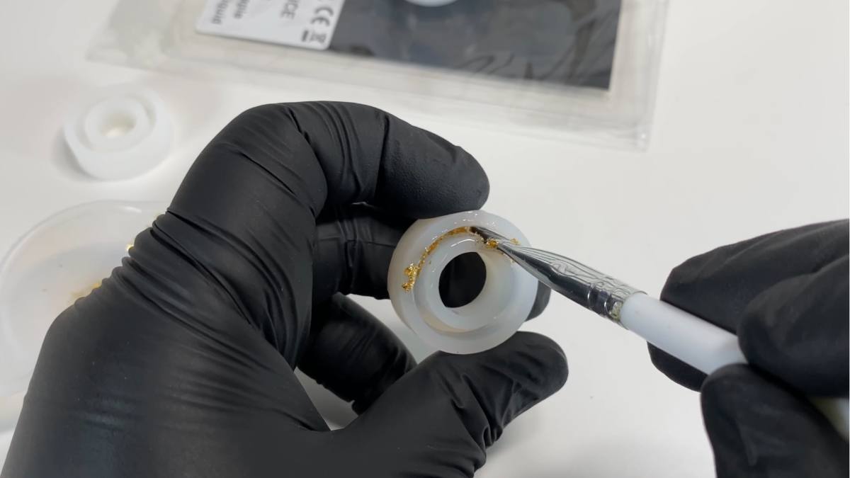

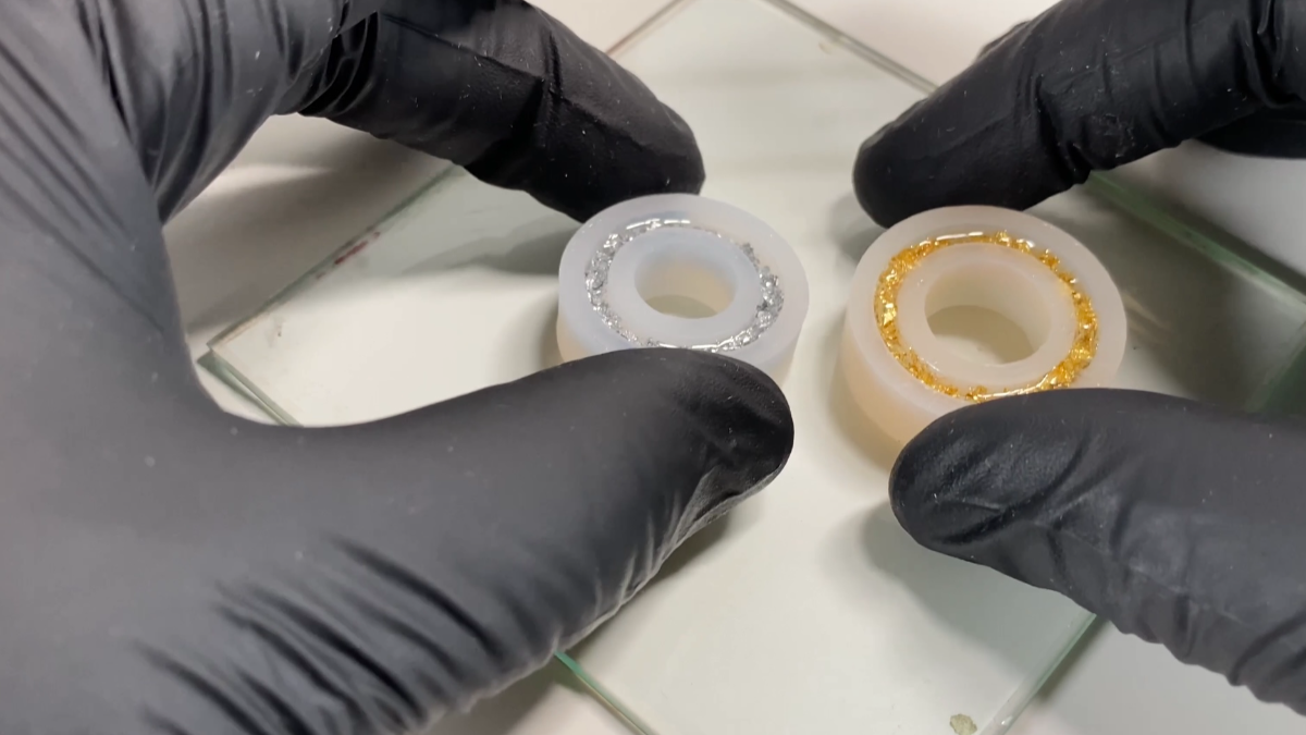

Usando un pennello o una spatola di silicone, riempire uno stampo ad anello di taglia 56 con la miscela di resina + fiocchi d'oro.

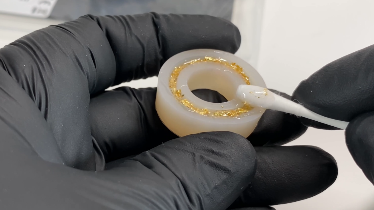

Con un bastoncino di cotone, pulire i bordi dello stampo per evitare di dover carteggiare troppo dopo la sformatura.

Fate lo stesso con la miscela di resina e scaglie di metallo argentato, ma questa volta con uno stampo ad anello in silicone misura 50.

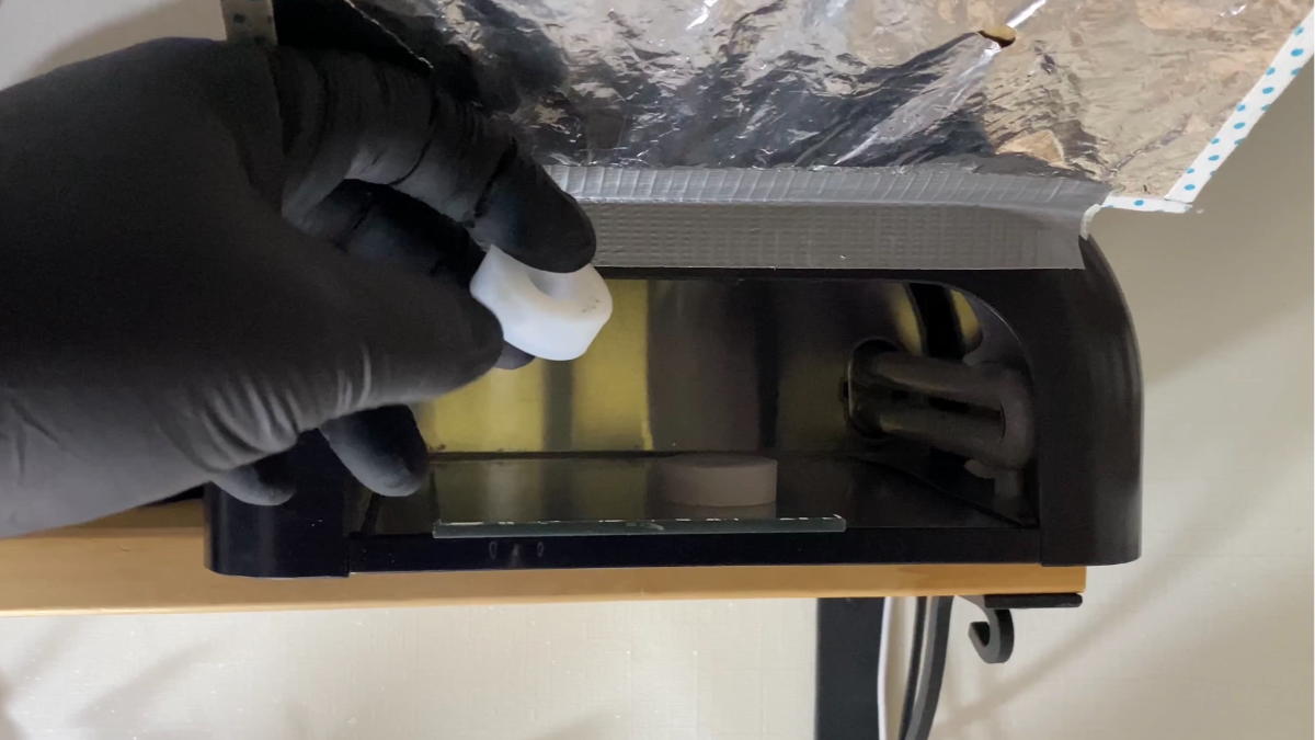

Catalizzare per 3 minuti sotto la lampada uv o 90 secondi sotto la lampada led uv.
Tappa 6
Orecchini a cerchio in resina con anelli intrecciati : Tappa 6
Dopo la prima catalisi, girare e ripetere per 3 minuti per assicurarsi che il pezzo abbia catalizzato da tutte le angolazioni.

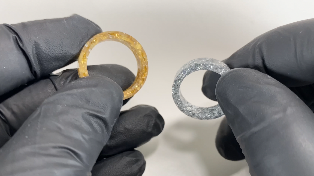

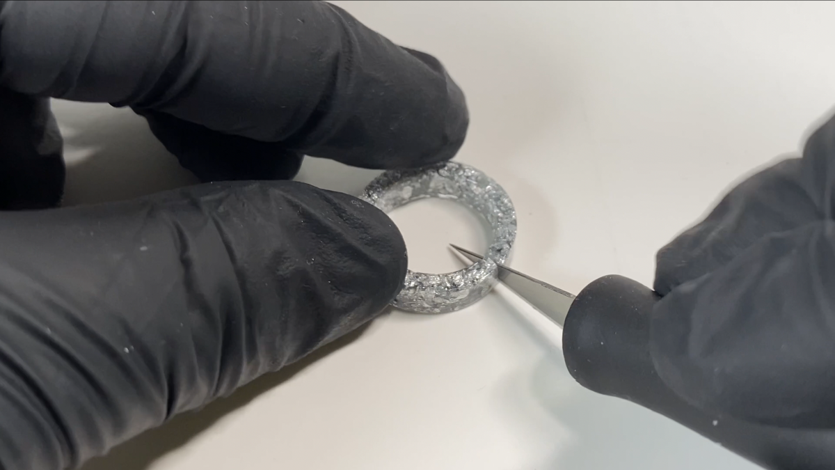

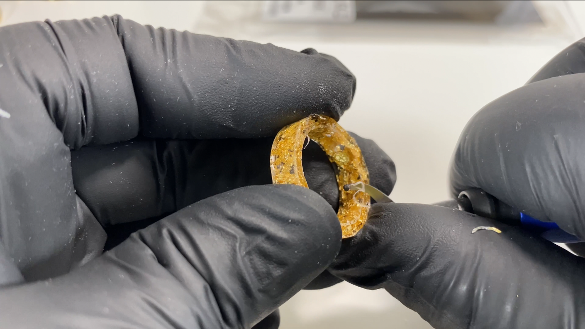

Togliete i vostri anelli dallo stampo e rimuovete attentamente la resina in eccesso con un exacto o uno sbavatore.
Tappa 8
Orecchini a cerchio in resina con anelli intrecciati : Tappa 8

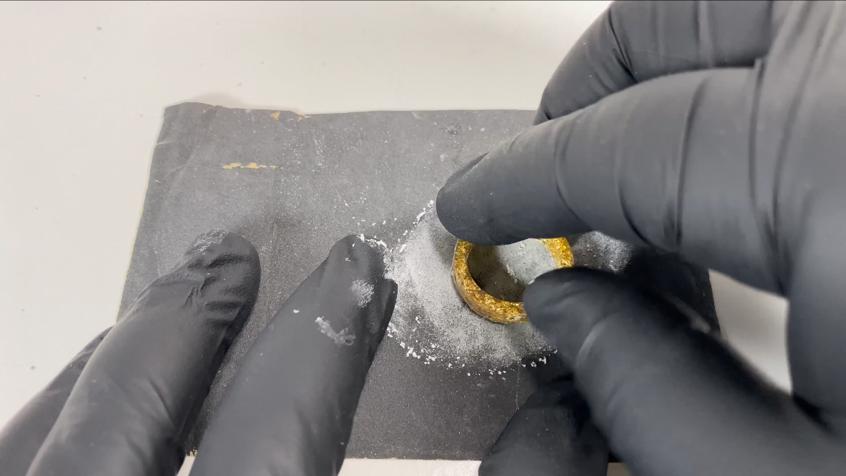

Carteggiare con carta vetrata da 500 grit per una bella finitura.
Tappa 9
Orecchini a cerchio in resina con anelli intrecciati : Tappa 9
I bordi saranno uniformi e lisci, ma avranno perso la loro lucentezza. Niente panico, il prossimo passo ripristinerà la loro lucentezza.

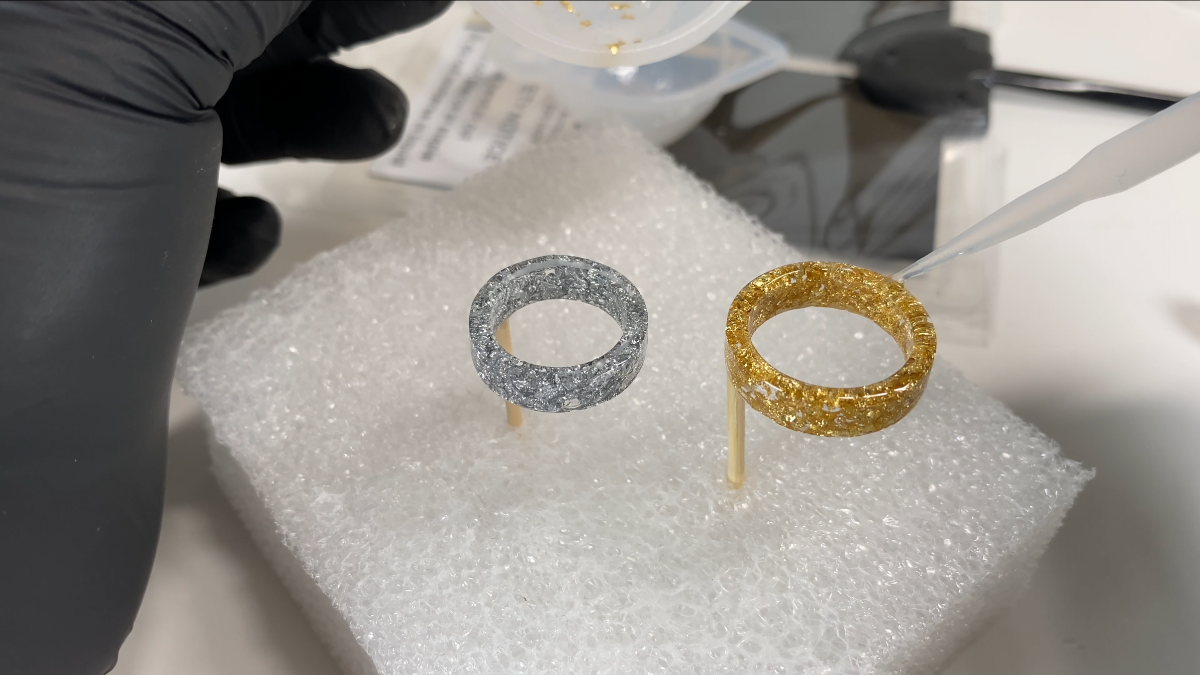

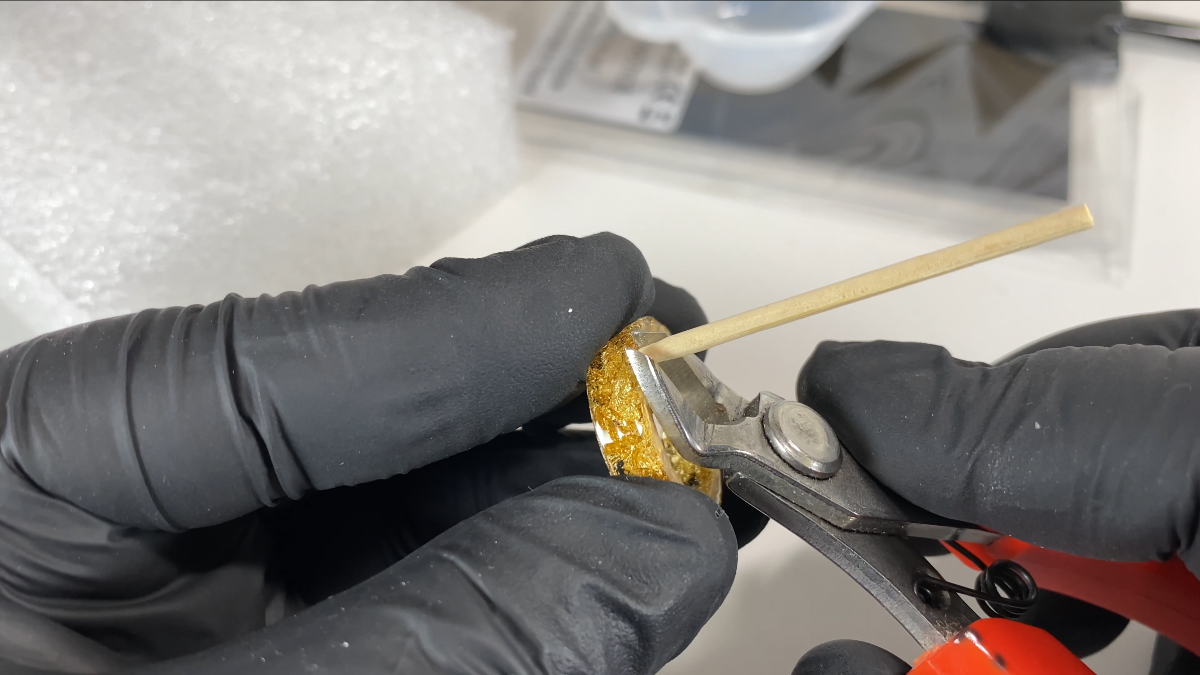

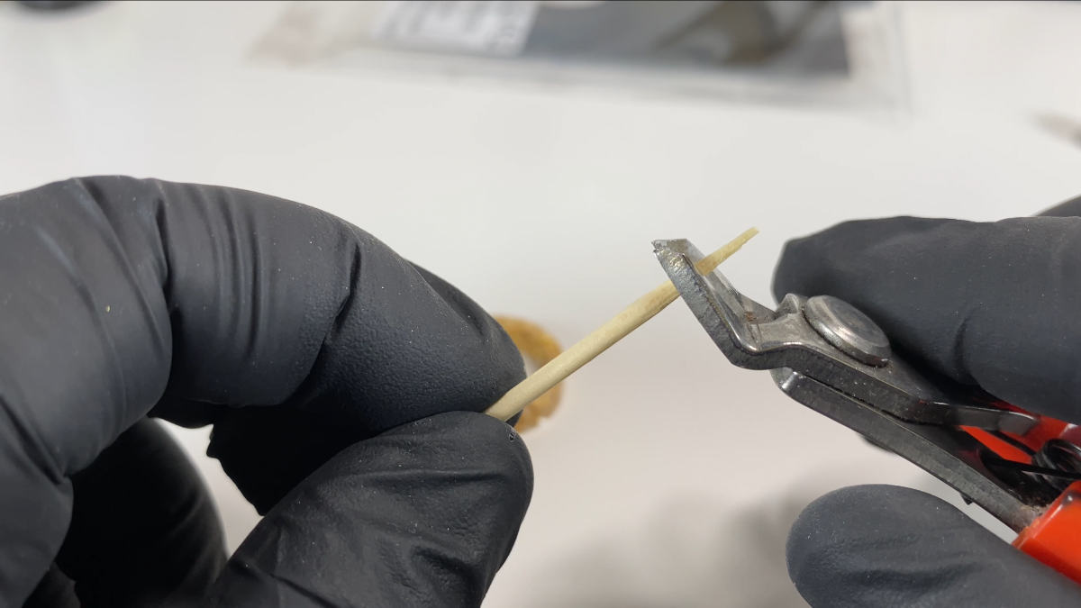

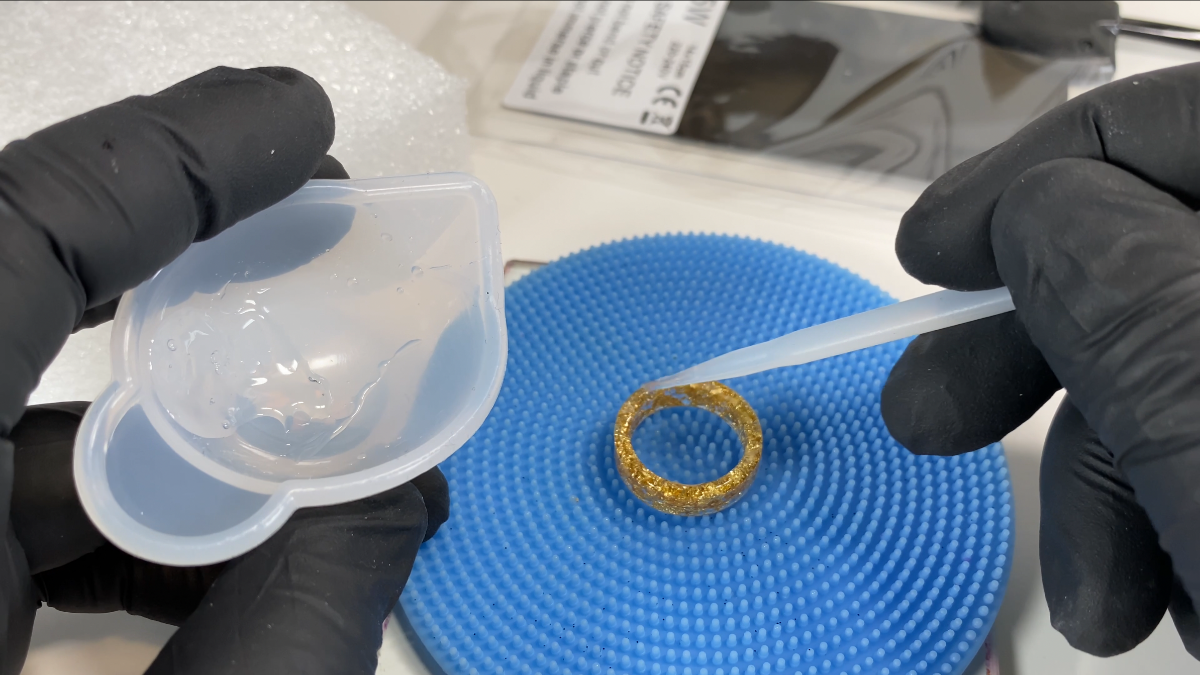

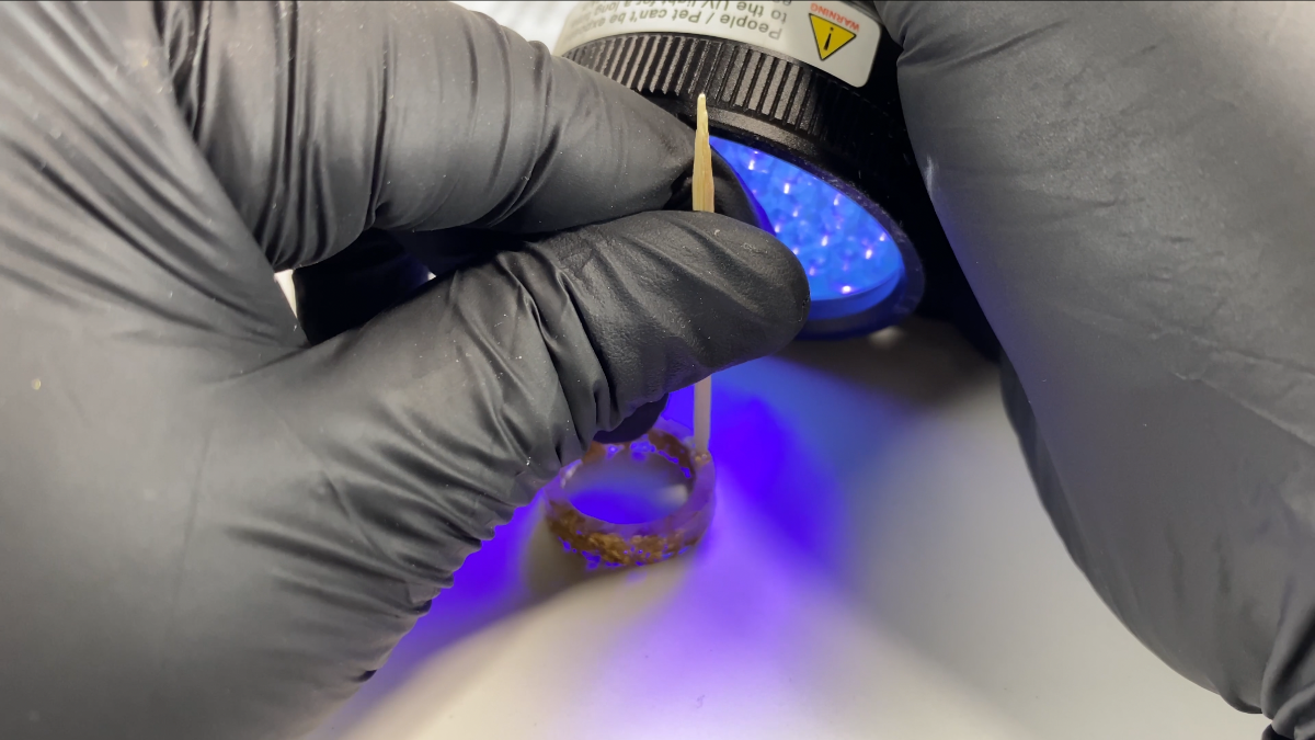

Ecco un consiglio per aiutarti a verniciare facilmente il tuo anello. Tagliare la punta di uno stuzzicadenti.
Tappa 11
Orecchini a cerchio in resina con anelli intrecciati : Tappa 11
Metti una piccola goccia di resina uv sul bordo del tuo anello.
Tappa 12
Orecchini a cerchio in resina con anelli intrecciati : Tappa 12
Attacca il tuo stuzzicadenti con l'aiuto della torcia o della lampada uv e puoi manipolare e verniciare il tuo pezzo come vuoi e con facilità. Questo consiglio è valido per qualsiasi altra forma o perlina.
Tappa 13
Orecchini a cerchio in resina con anelli intrecciati : Tappa 13

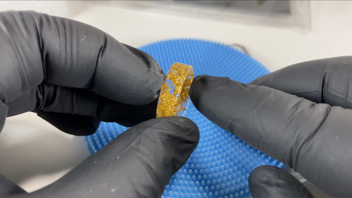

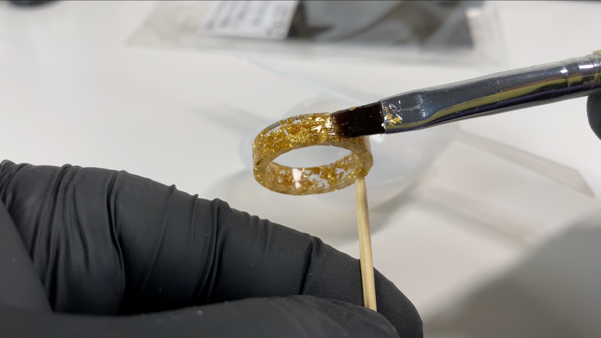

Verniciate l'esterno e l'interno dei vostri anelli con un pennello piatto a setole fini e incollateli su un blocco di polistirolo per 3 minuti di catalisi.
Tappa 14
Orecchini a cerchio in resina con anelli intrecciati : Tappa 14

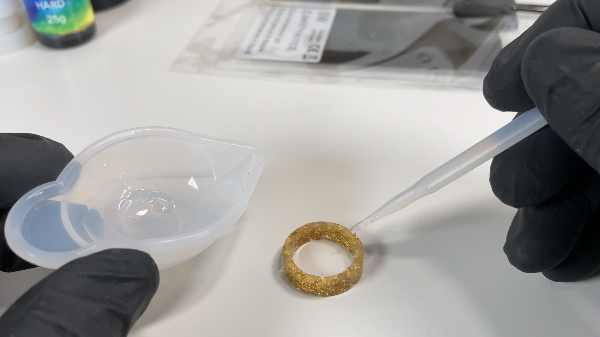

Glassare solo le fette degli anelli d'oro. Usando la spatola di silicone appuntita, metti delle gocce di resina uv e spargile delicatamente. Questo vi darà una bella forma curva.
Tappa 15
Orecchini a cerchio in resina con anelli intrecciati : Tappa 15
Per glassare l'altro lato dell'anello, tagliate lo stuzzicadenti a filo e rimuovete qualsiasi imperfezione con un exacto o uno sbavatore.

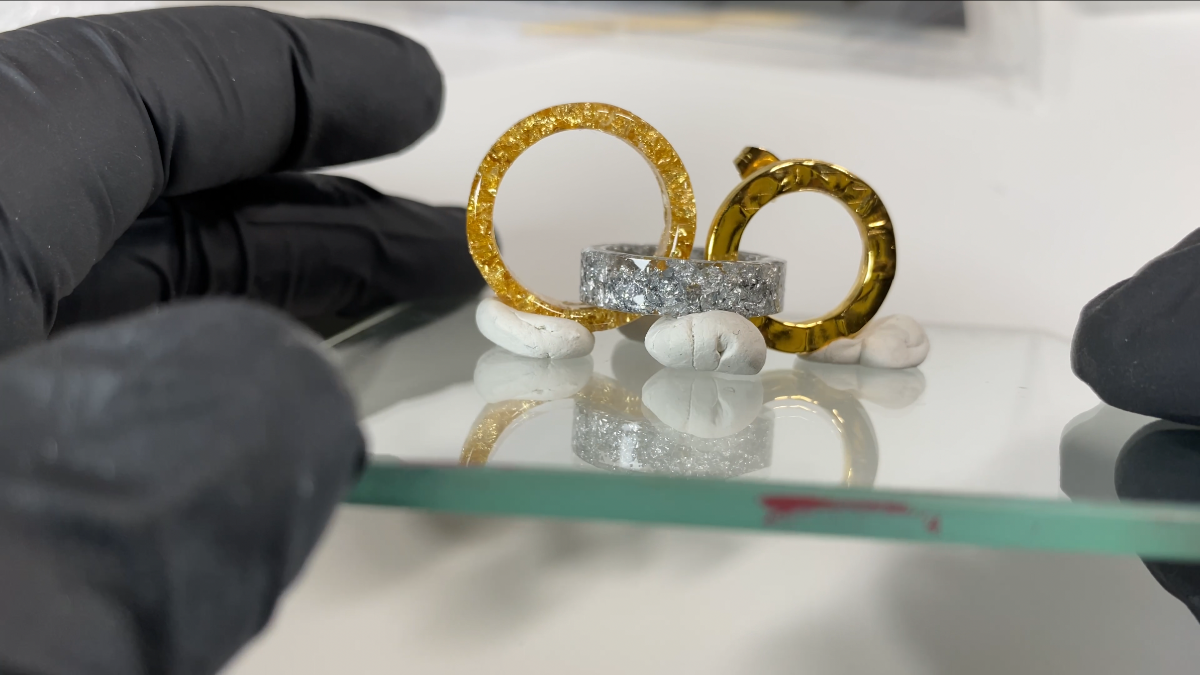

Il risultato è un anello lucido e liscio.

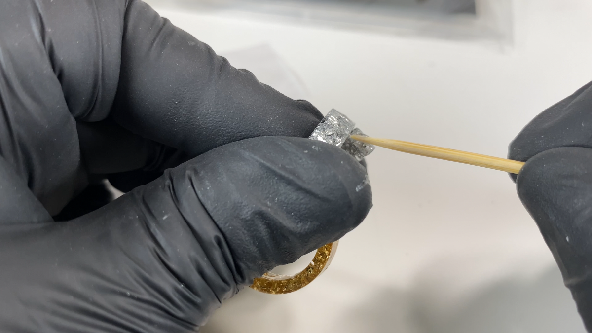

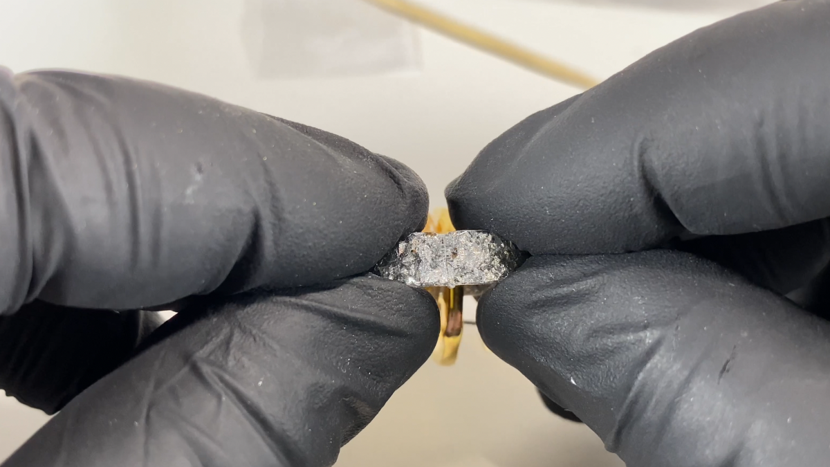

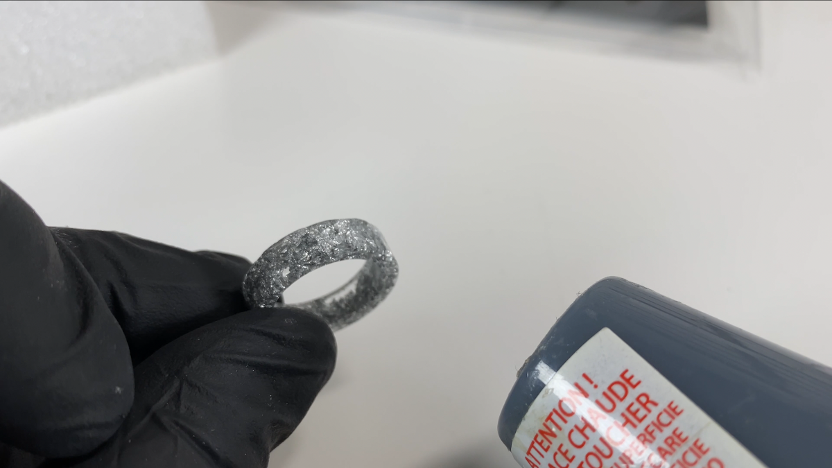

Gli anelli d'argento sono le maglie centrali e devono essere tagliati per adattarsi all'orecchino e all'anello d'oro. Per facilitare il taglio, riscaldare il lato dove l'anello sarà tagliato con una pistola termica per alcuni secondi.
Tappa 19
Orecchini a cerchio in resina con anelli intrecciati : Tappa 19
Se il pezzo è caldo, il taglio è come il burro. È pulito. Usare un exacto con una lama affilata.

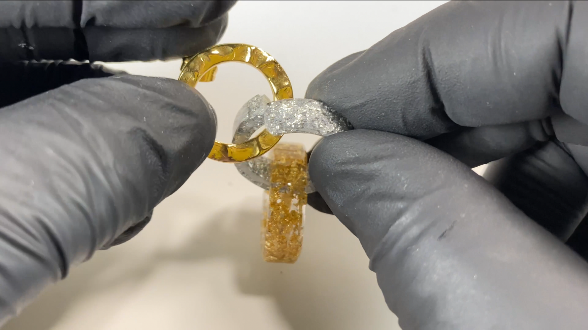

Inserire l'anello in resina uv dorata e poi l'anello con il chip dell'orecchio.

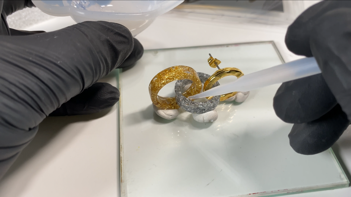

Senza toccare gli altri anelli e usando la spatola di silicone appuntita, stendi la resina uv goccia a goccia per ottenere una bella forma curva. Questo è un passo delicato, prenditi il tuo tempo. Catalizzare per 3 minuti poi fare l'altro lato.

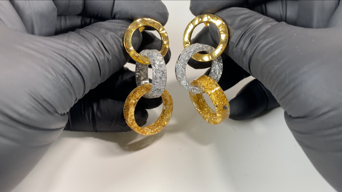

Ed ecco il risultato! Un bellissimo paio di orecchini. Ora sai come fare un anello in resina uv ma anche come intrecciare diversi anelli.
