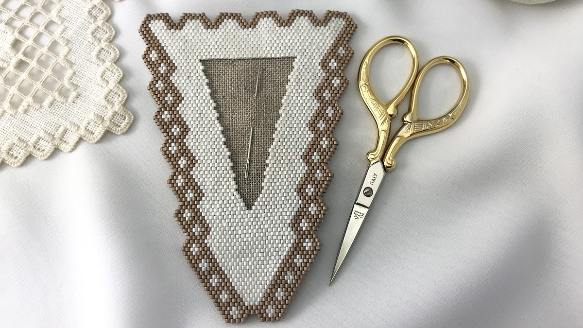

Sul lato pratico, un inserto di lino è fornito sul retro della custodia per contenere i vostri aghi (cucito, tessitura di perline).
La custodia finale misura 11 cm di altezza e 8,2 cm di larghezza. Ma per le forbici più grandi, vi lasciamo regolare le misure.

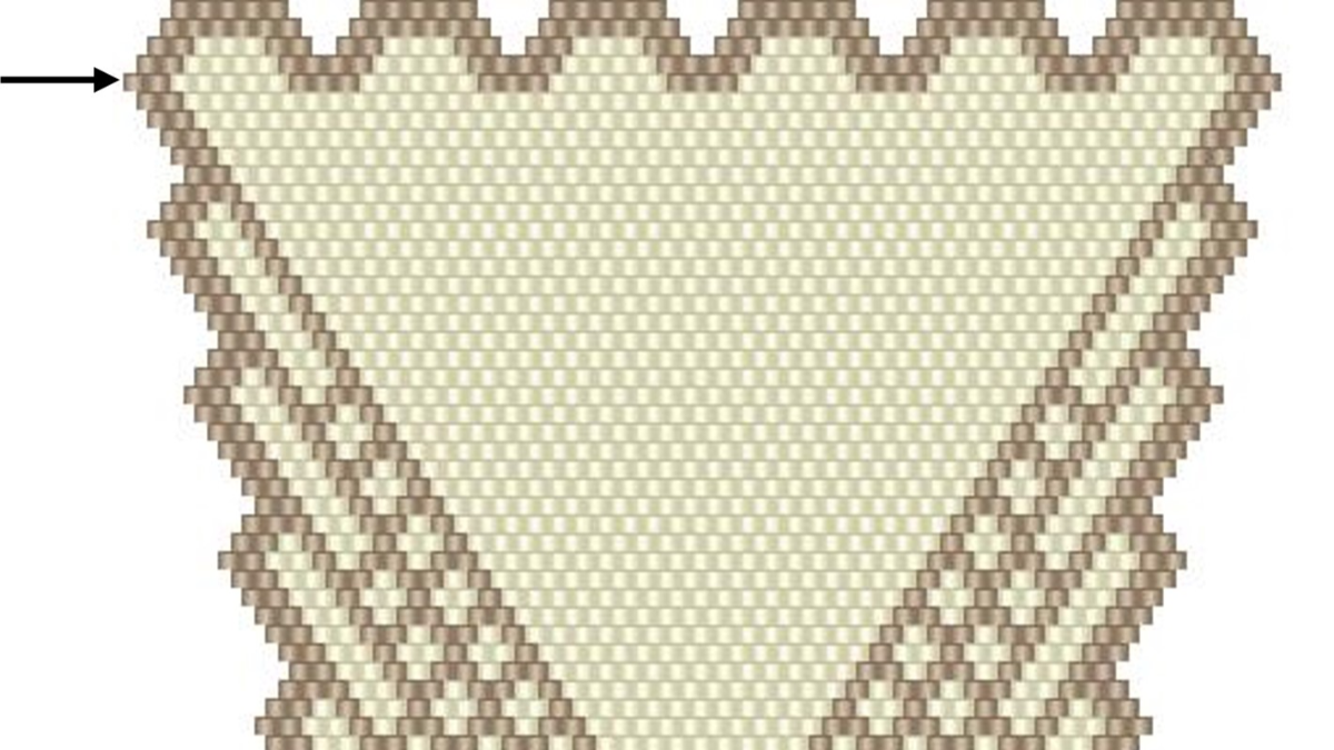

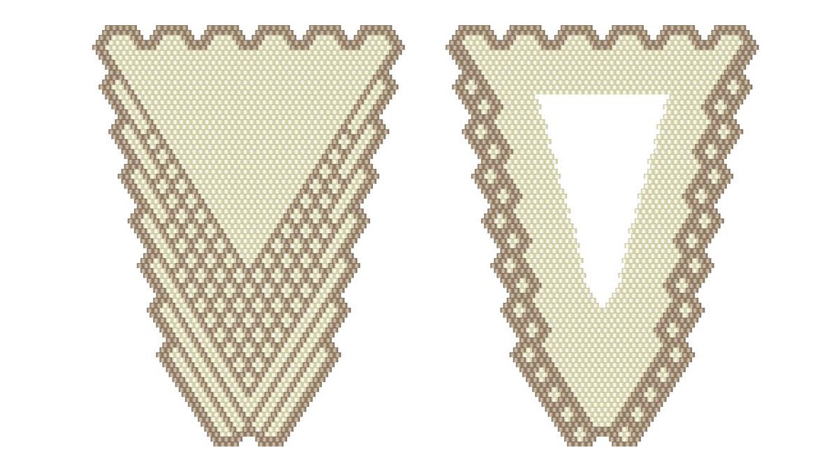

1/ Iniziare a tessere la trama anteriore
Segui la freccia per fare la prima linea dell'intreccio anteriore. Poi intrecciate la parte sopra e sotto seguendo lo schema.
Sei un principiante nella tessitura a punto Brick? Segui questo link per imparare come iniziare a tessere e come fare diminuzioni e aumenti: Explanation of Brick Stitch Weaving - Perles & Co

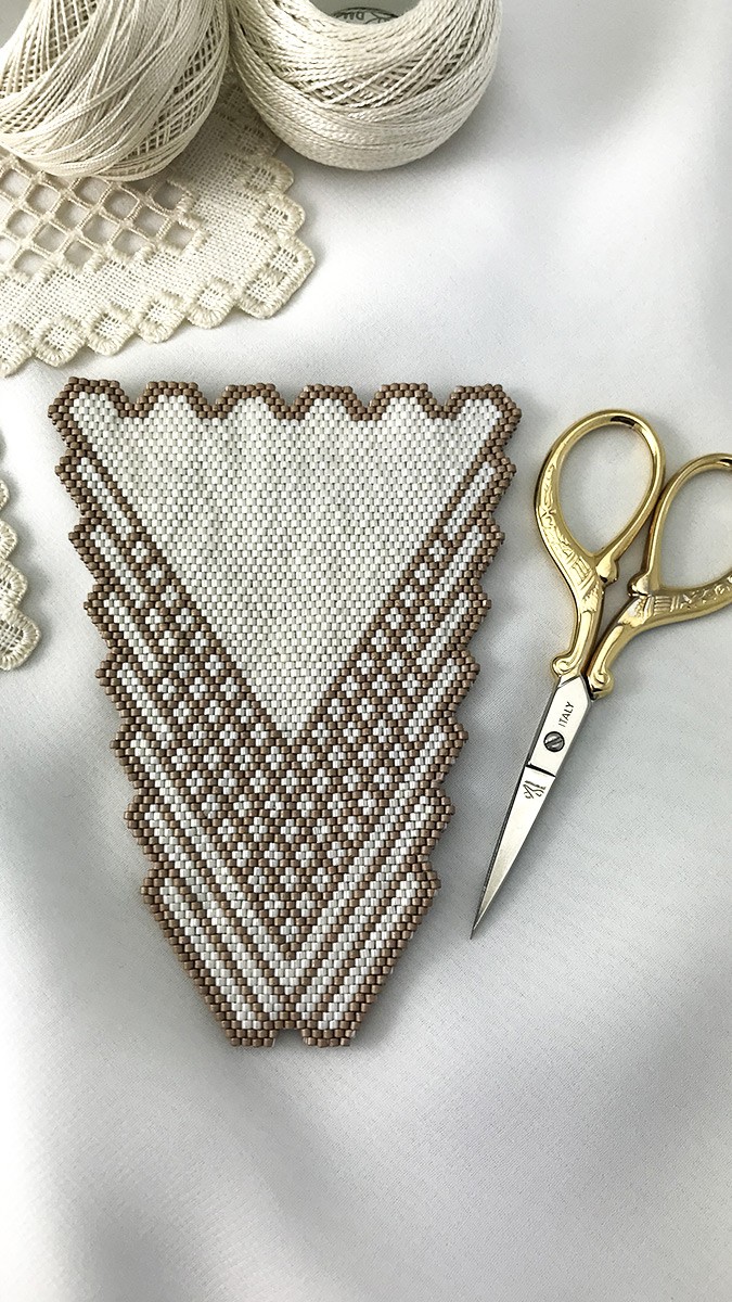

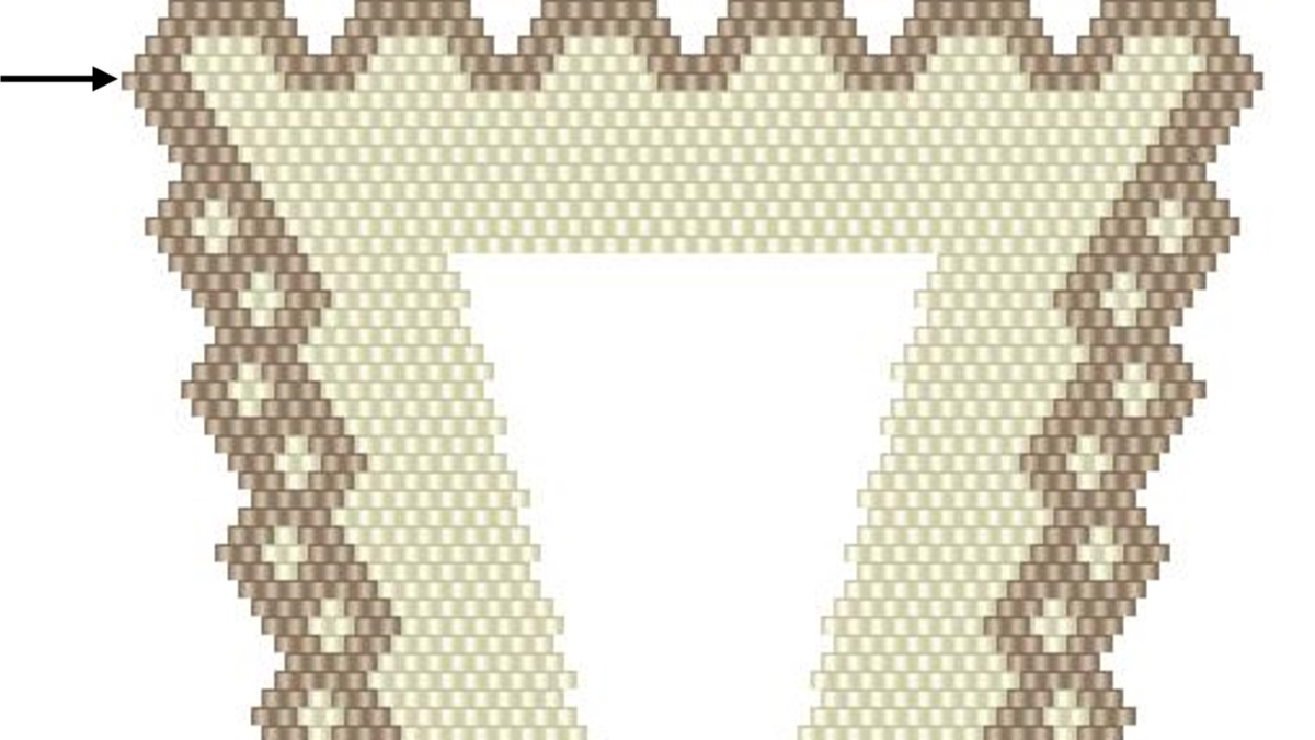

2/ Iniziare a tessere la trama posteriore
Segui la freccia per fare la prima linea dell'intreccio posteriore. Poi intrecciate la parte sopra e sotto seguendo lo schema.

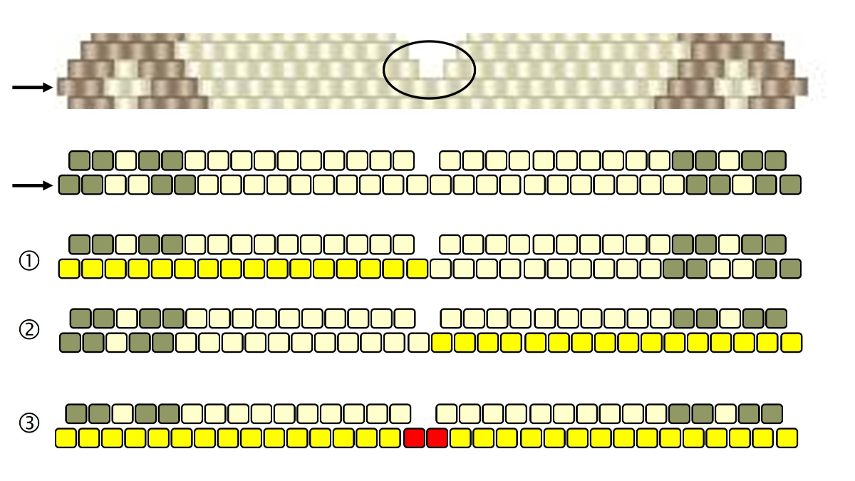

3/ Tessitura posteriore: come unire le 2 parti tessute
La mia tecnica:
Per unire le 2 parti tessute del dorso per ricominciare a tessere una linea completa (vedi freccia sul disegno), intreccio prima la parte 1 in giallo, poi la parte 2 in giallo, separatamente. Non resta che unire le due perline rosse della parte 3. Un'intera linea viene così ricostituita ed è quindi possibile riprendere la tessitura ad una delle estremità della linea successiva per continuare la tessitura.

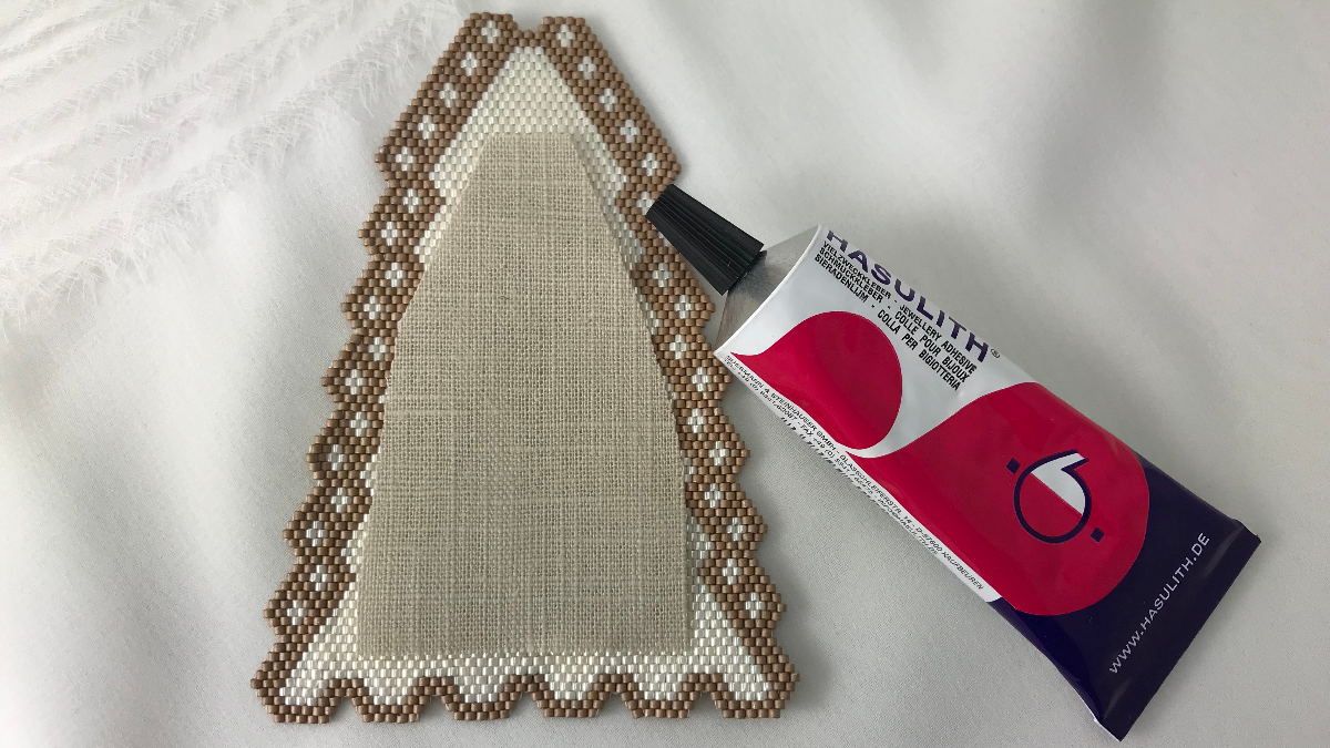

4/ Incollare un tessuto sul lato posteriore
Scegliete uno dei lati dell'intreccio posteriore finito (non importa quale lato), tagliate un tessuto alle dimensioni della cassa (lasciate 1 cm di margine tutto intorno alla parte traforata) e incollatelo.
Tenere sotto pressione fino a quando il tessuto è perfettamente incollato alla trama.

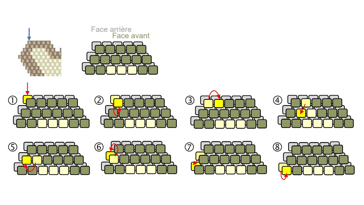

I disegni qui sotto rappresentano la parte in alto a sinistra del diagramma. Cominciamo quindi ad assemblare i 2 lati dalla parte superiore della cassa (parte con un'apertura per far scorrere le forbici).
1/ Dopo aver fatto passare il filo attraverso diverse perline per fissarlo, introdurre l'ago nella direzione della freccia, all'altezza della perlina alla fine della1a fila del lato posteriore.
2/ Poi inserire l'ago nella perlina situata allo stesso livello ma sulla faccia anteriore, nella direzione della freccia. Ripetere 1/ e 2/ per solidificare l'inizio del montaggio prima di passare al passo 3/.
3/ & 4/ passare l'ago attraverso le perline sul lato e poi sotto, nella direzione delle frecce.
5/ Estrarre nella perlina alla fine della faccia anteriore, all'altezza della 2a fila, nella direzione della freccia.
6/ Passare indietro attraverso la perlina alla fine della 2a fila della faccia posteriore, nella direzione della freccia.
7/ Passare attraverso la perlina alla fine della terza fila del lato posteriore, nella direzione della freccia.
8/ Passare l'ago attraverso la perlina alla fine della terza fila della faccia anteriore, nella direzione della freccia.
Continuare in questo modo per il resto dell'assemblaggio, ripetendo l'istruzione dal punto 3/.
