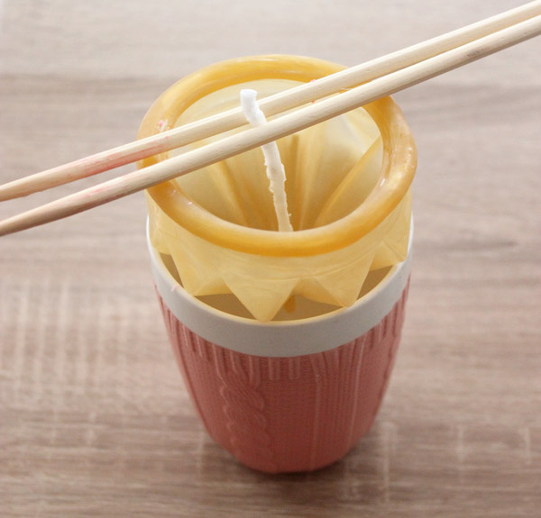

Fase 2:
Mentre la cera si scioglie, preparate lo stampo. Trovate un contenitore che lo contenga (in questo caso una tazza) o create un sistema di incastro con bastoncini di legno ed elastici. Disponeteli in un quadrato abbastanza piccolo da contenere la parte superiore dello stampo e agganciateli insieme con gli elastici. Attenzione, gli stampi Maison e Pierre Carving tendono ad abbassarsi sotto il peso della cera. È necessario un sistema di incastro con le bacchette. Tagliate un pezzo di stoppino e riducete un lato a una punta per facilitarne l'inserimento nella parte dello stampo prevista a questo scopo. Tenere lo stoppino in posizione con due bacchette di legno tenute insieme con un elastico, oppure con un paio di bacchette di legno non separate.

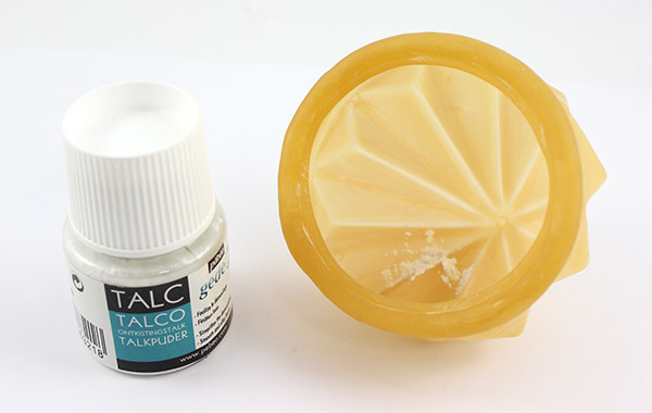

Fase 6:
Per pulire lo stampo, capovolgerlo e raschiare i pezzi di cera rimasti con l'unghia. Non utilizzare una spugna per strofinare, che potrebbe danneggiare gli stampi in lattice. Prima di riutilizzare lo stampo, lucidarlo con del talco. Distribuire il talco in modo uniforme e rimuoverne il più possibile battendo lo stampo su una superficie dura.
