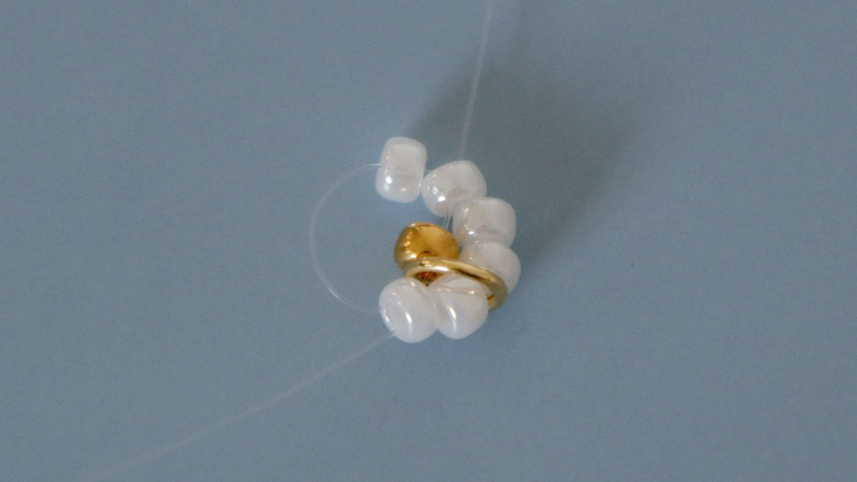

Tappa 2
Bracciale con ciondoli a margherita in perle : Tappa 2
Infilare una perlina dorata che servirà per fare il cuore del fiore di perline. Posizionatelo al centro del cerchio.
Tappa 3
Bracciale con ciondoli a margherita in perle : Tappa 3
Fai passare il filo attraverso la perlina bianca di fronte alla perlina bianca da cui esce il filo in modo che la perlina d'oro sia incastrata al centro del cerchio di perline bianche.

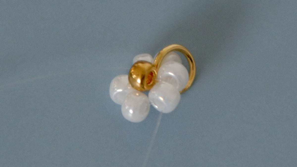

Tappa 4
Bracciale con ciondoli a margherita in perle : Tappa 4
Passare il filo attraverso le perline bianche per raggiungere l'altra estremità del filo. Poi fai un doppio nodo con i due fili che si sono uniti. Questo formerà il fiore. Fate passare i due pezzi di filo attraverso le perline per nasconderli e tagliateli. Mettete un pizzico di colla per gioielli sul nodo.

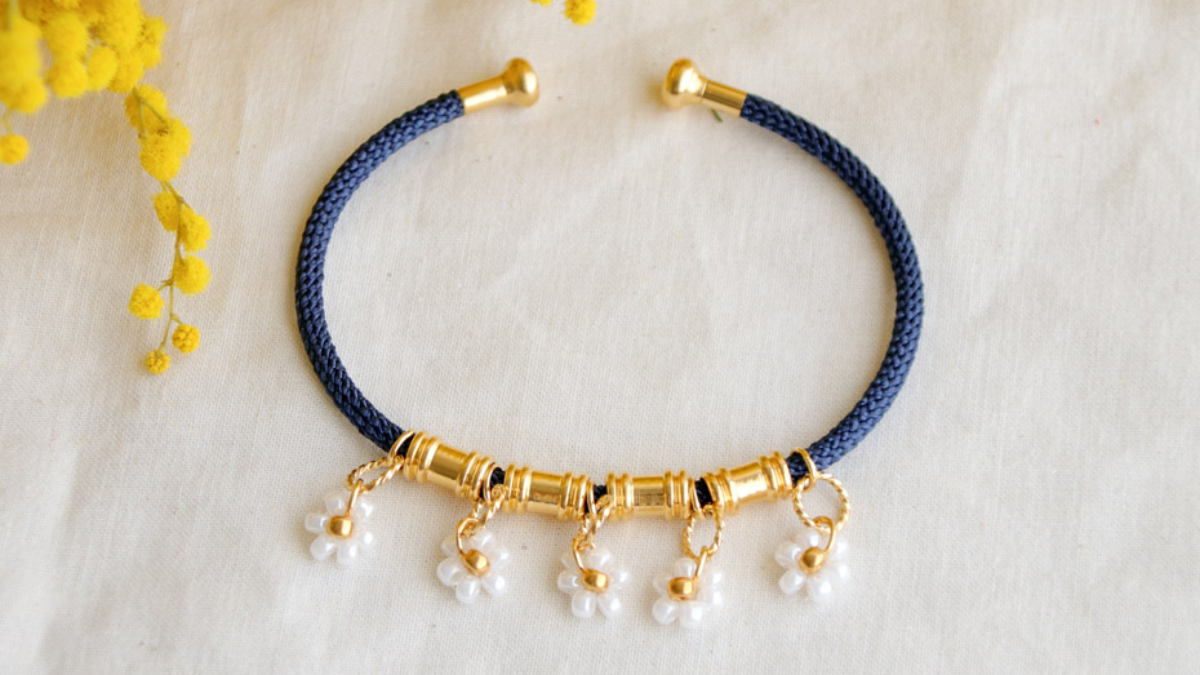

Tappa 5
Bracciale con ciondoli a margherita in perle : Tappa 5
Il braccialetto attaccato ha un lato che si svita per infilare le perline a foro grande. Per mettere le nostre margherite, abbiamo infilato degli anelli chiusi sulla fascia ad anelli e poi abbiamo collegato l'anello chiuso della margherita all'anello chiuso del bracciale con un anello aperto attorcigliato. Non puoi metterli insieme prima, altrimenti l'anello chiuso non si adatta al braccialetto. Puoi anche infilare solo l'anello aperto con la margherita, ma le margherite saranno di profilo e non davanti.
Infilare perline a tubo tra ogni fiore o infilare 1 fiore, 1 tubo, 1 fiore, perline a lettera (attenzione alla direzione), 1 fiore, 1 tubo, 1 fiore.
Poi avvitare l'estremità dell'anello.
Tappa 6
Bracciale con ciondoli a margherita in perle : Tappa 6
Puoi anche attaccare i ciondoli a forma di fiore agli orecchini.

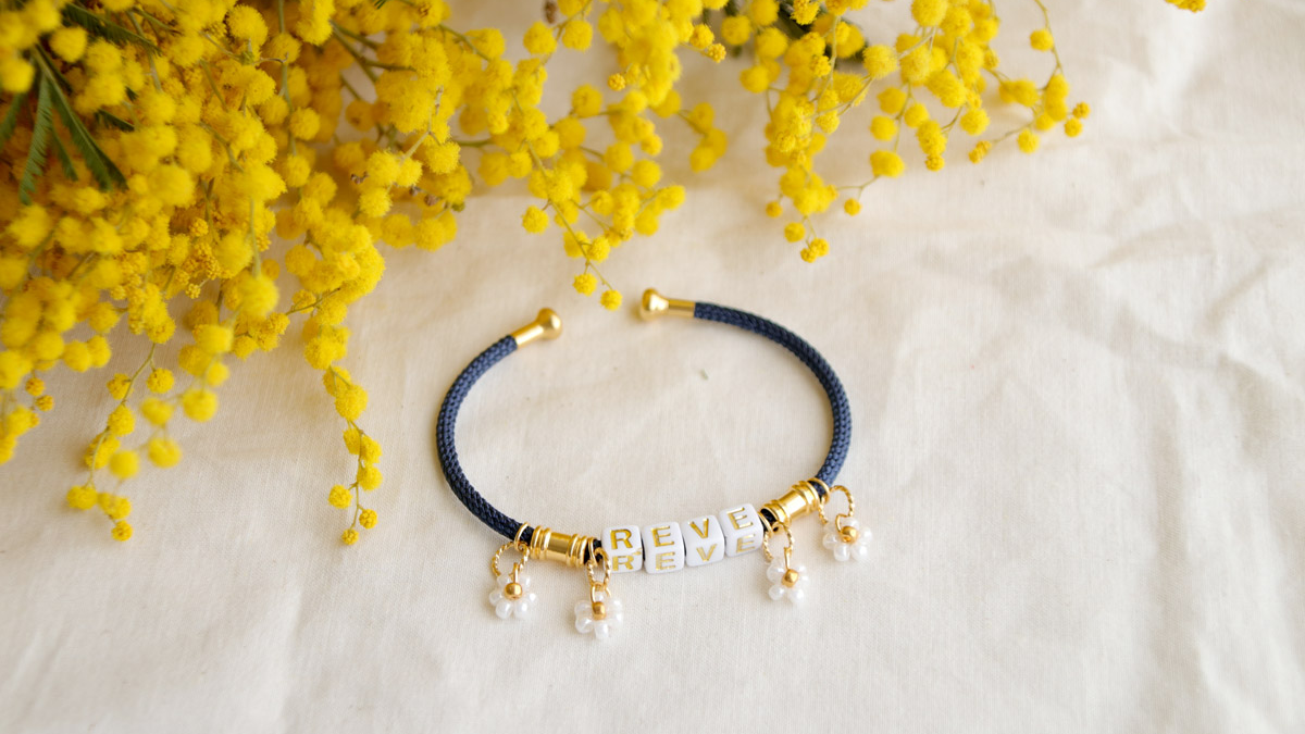

Il risultato
Schema Bracciale con ciondoli a margherita in perle
