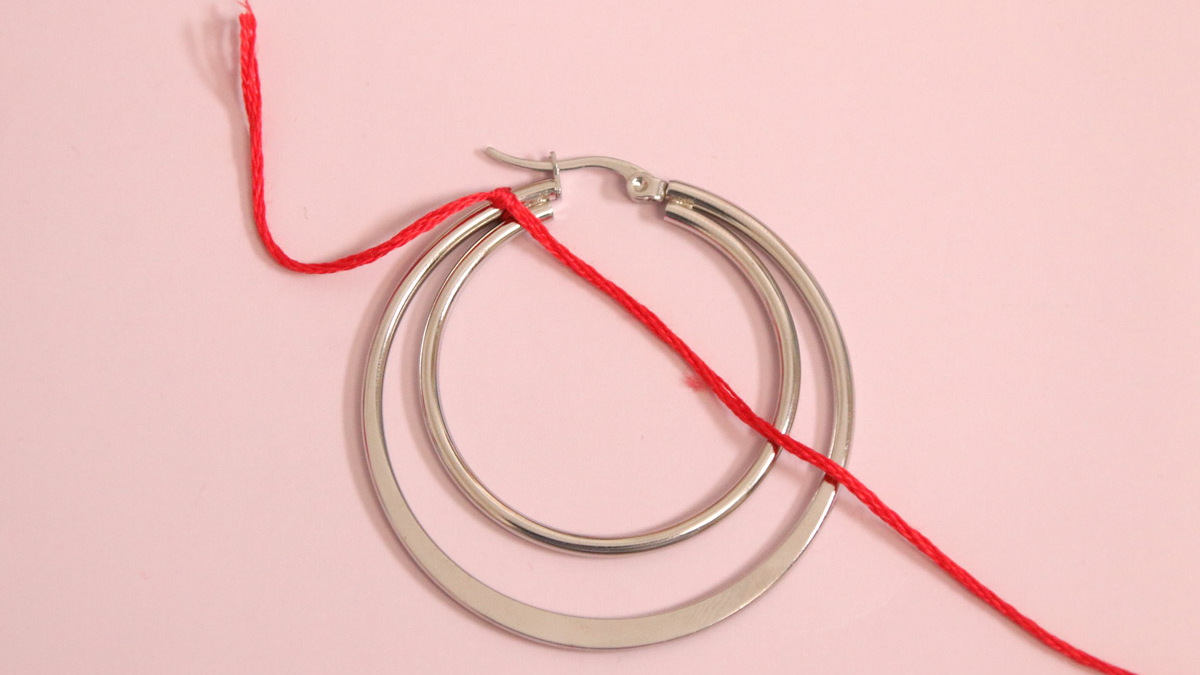

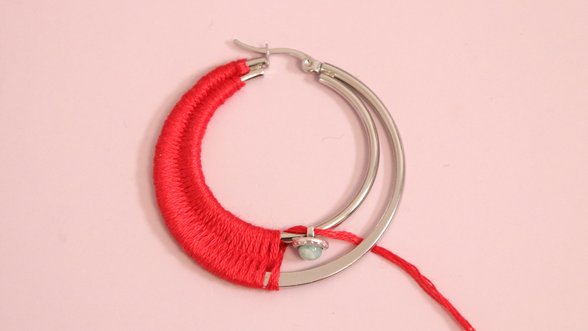

Tagliare 2,3 m di filo da ricamo e legare l'estremità sulla creola con un doppio nodo.
Tappa 2
Creoli con filo rosso intrecciato e pietre preziose : Tappa 2

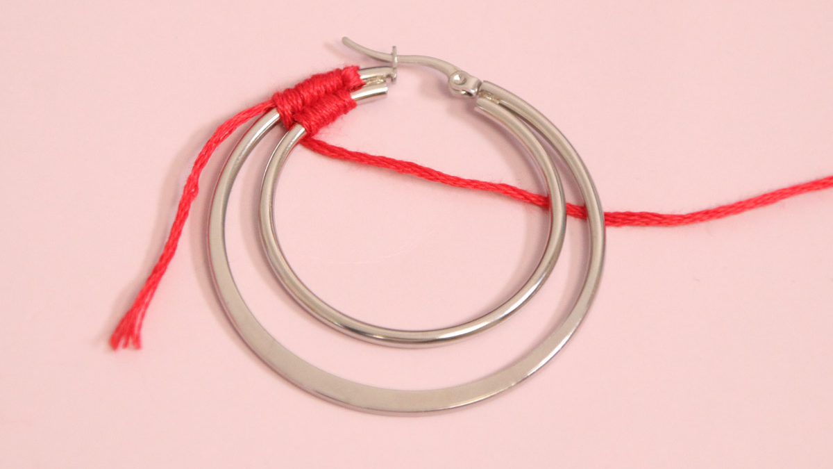

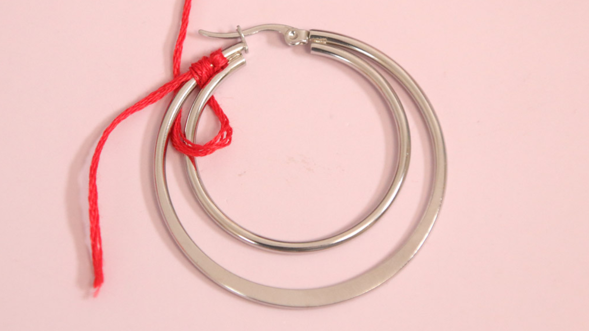

Avvolgi il filo intorno all'asta dove hai fatto il nodo e allo stesso tempo avvolgi il pezzo di filo per nasconderlo. Torna tra le due aste. Avvolgilo intorno alla seconda asta e torna al centro.
Tappa 3
Creoli con filo rosso intrecciato e pietre preziose : Tappa 3
Gira intorno al primo stelo e torna al centro. Continuate a fare questo fino a raggiungere il centro dell'orecchino. Stringere i fili man mano che si procede. Dopo qualche giro, tagliate il pezzo di filo sporgente.
Tappa 4
Creoli con filo rosso intrecciato e pietre preziose : Tappa 4

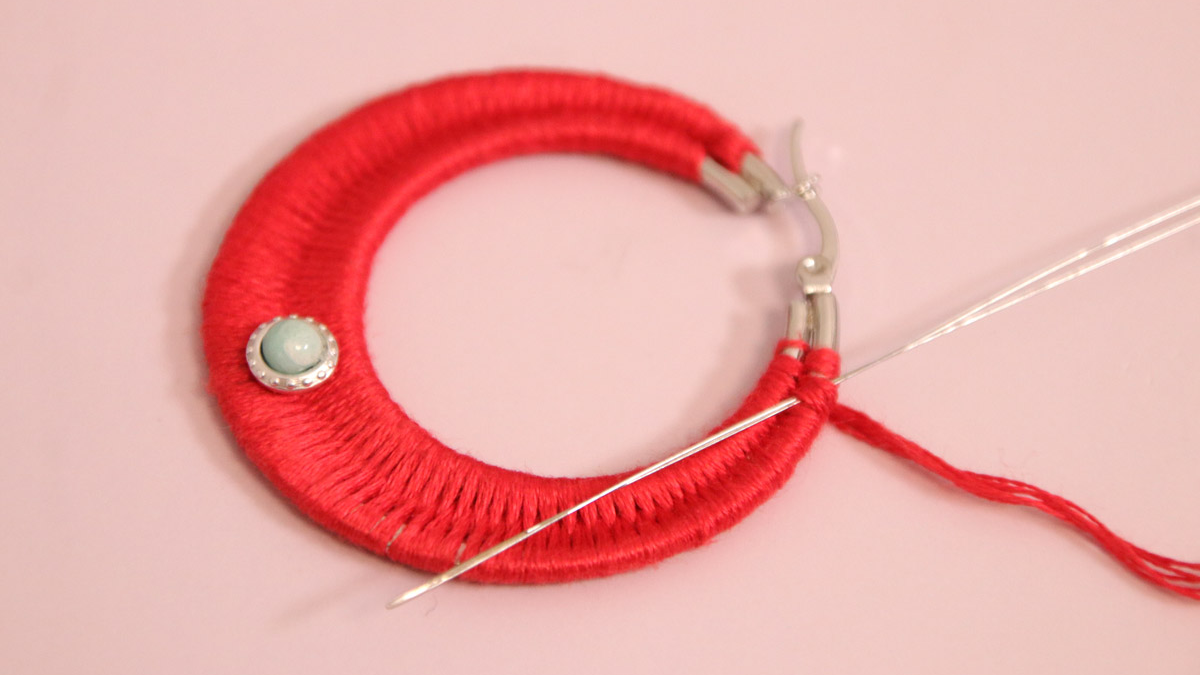

Cambiare l'ago. Usate l'ago a fessura, perché l'ago da tappezzeria non passerà attraverso il foro della perlina. Passa attraverso il buco prima di tornare al centro.
Tappa 5
Creoli con filo rosso intrecciato e pietre preziose : Tappa 5
Passare intorno al filo inferiore e poi di nuovo attraverso il foro della perlina. Fai attenzione a non passare attraverso il filo allo stesso tempo, perché questo potrebbe creare un nodo. Potrebbe essere necessario forzare un po' la strada. Poi passate l'ago attraverso il centro. Sostituire l'ago e continuare come prima per nascondere gli steli.
Tappa 6
Creoli con filo rosso intrecciato e pietre preziose : Tappa 6
Impacchettare bene i fili. Alla fine, il foro è più stretto, quindi ricomincia con l'ago a fessura. Finisci con un doppio nodo stretto.
Tappa 7
Creoli con filo rosso intrecciato e pietre preziose : Tappa 7

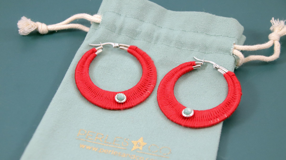

Passare l'estremità del filo attraverso le parti avvolte per nasconderlo. Tagliare il filo in eccesso. Mettete un po' di colla sul nodo iniziale e finale.
Il risultato
Schema Creoli con filo rosso intrecciato e pietre preziose
