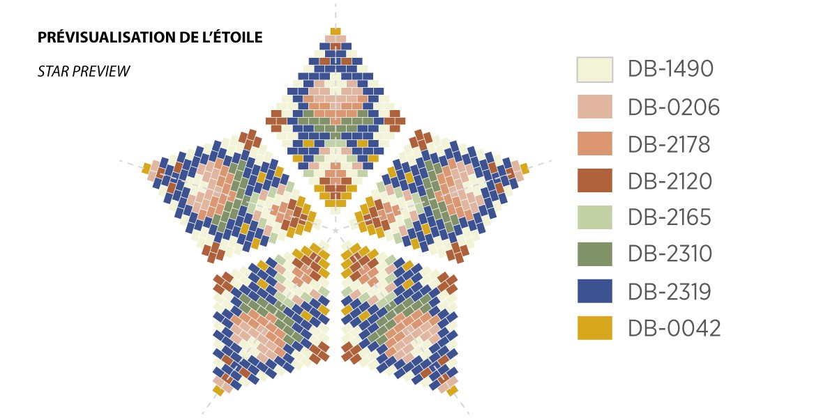

Composizione della stella
La stella è composta da 5 pezzi rappresentati dalle linee tratteggiate. Questi cinque pezzi formano la parte anteriore e posteriore della stella. Non sono quadrati piatti e li uniremo alla fine per formare la stella.

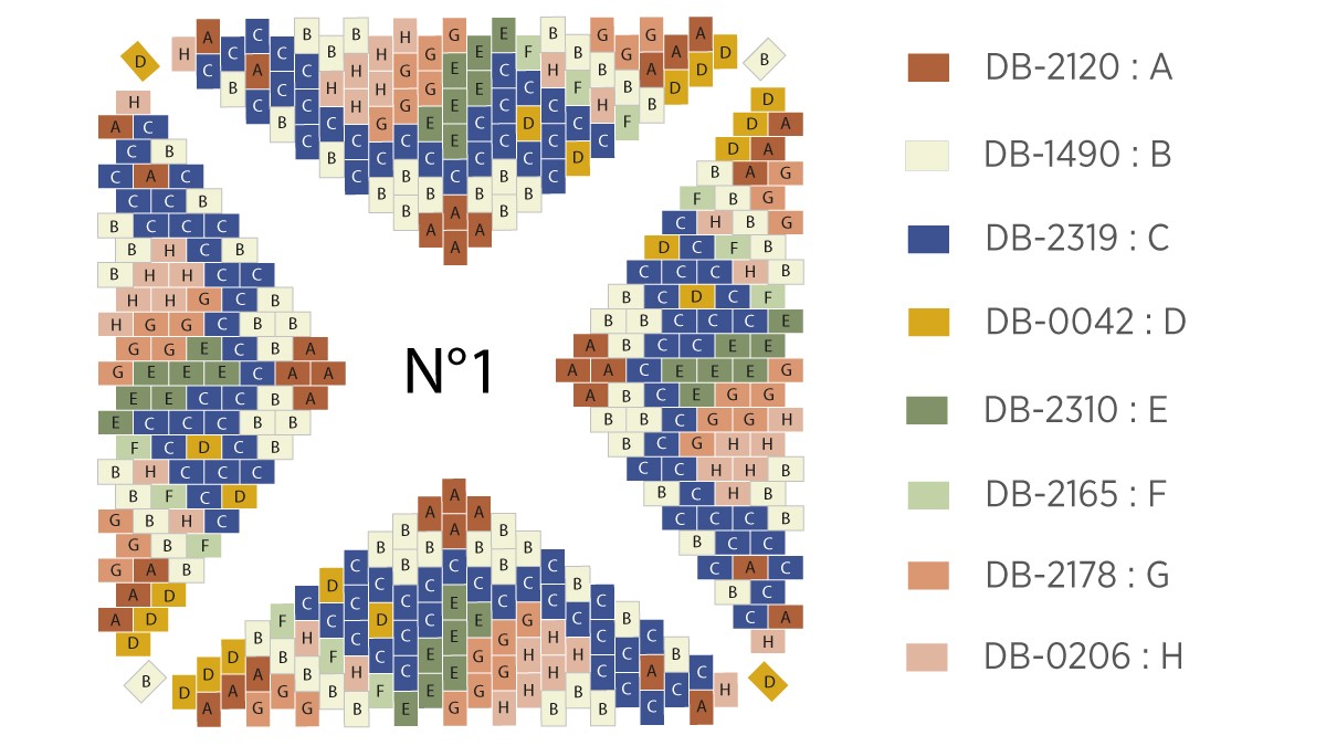

Carta stellare Miyuki 3D in Peyote circolare : Tappa 1

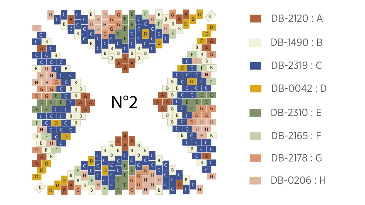

Intrecciare due volte il quadrato n. 1.
Tappa 2
Carta stellare Miyuki 3D in Peyote circolare : Tappa 2
Intrecciare il secondo quadrato due volte.
Tappa 3

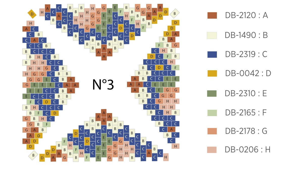

Carta stellare Miyuki 3D in Peyote circolare : Tappa 3
Intrecciare il quadrato n. 3 una volta.

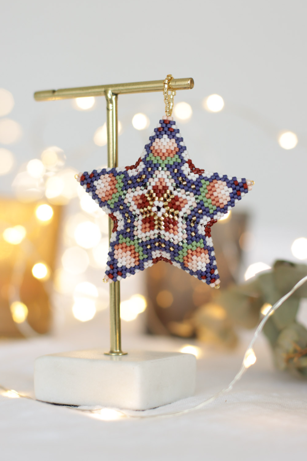

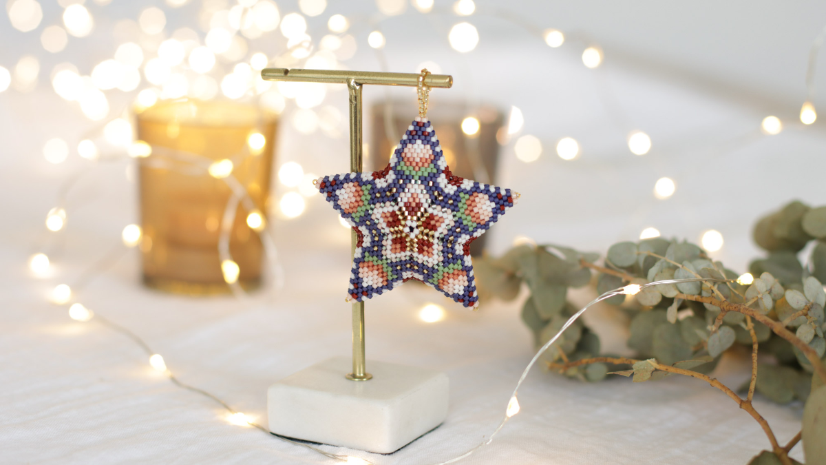

Il risultato
Schema Carta stellare Miyuki 3D in Peyote circolare
