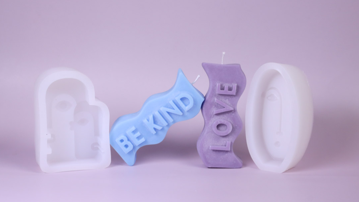

In fondo alla pagina troverete l'elenco completo dei materiali per comporre il vostro kit di candele fai da te con un messaggio. Cera, contenitore a bagnomaria, stoppini, coloranti, tutto è elencato. Sono disponibili diversi stampi con messaggio. Personalizzate il vostro kit di candele e seguite il tutorial sottostante per realizzare le vostre candele. È possibile stampare la pagina con il browser web.
Gli stampi possono essere utilizzati sia per le candele che per il sapone. Tuttavia, per utilizzare gli stampi per le candele, è necessario forare lo stampo su entrambi i lati per inserire lo stoppino. Utilizzare l'ago indicato nell'elenco dei materiali.

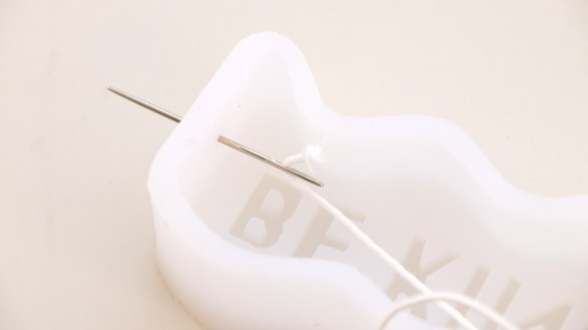

Mentre si attende che la cera si sciolga, con un ago da lana bucare il centro dello stampo sul lato più piccolo. Far passare lo stoppino.

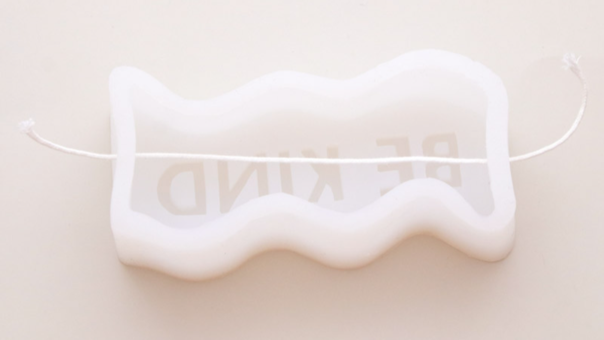

Forare anche l'altro lato in modo che lo stoppino rimanga dritto nella candela.

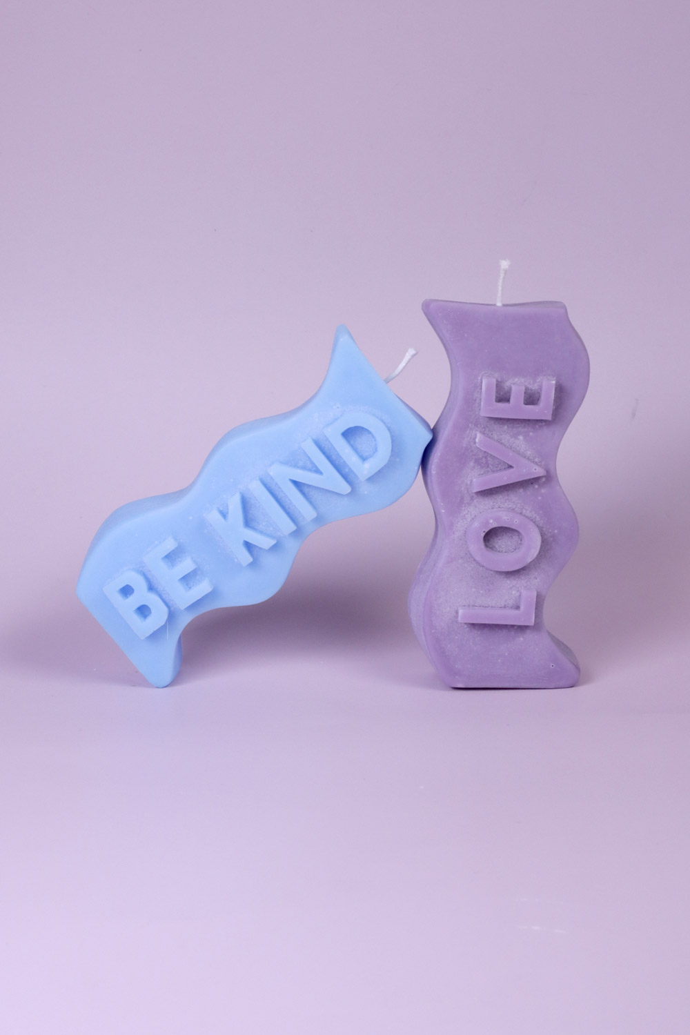

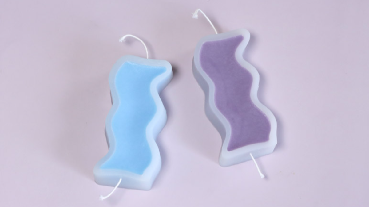

Lasciare indurire a temperatura ambiente. Attendere 24 ore prima di sformare. Tagliare lo stoppino inferiore. La candela viola è stata realizzata con coloranti blu e rossi mescolati insieme.
Il risultato
