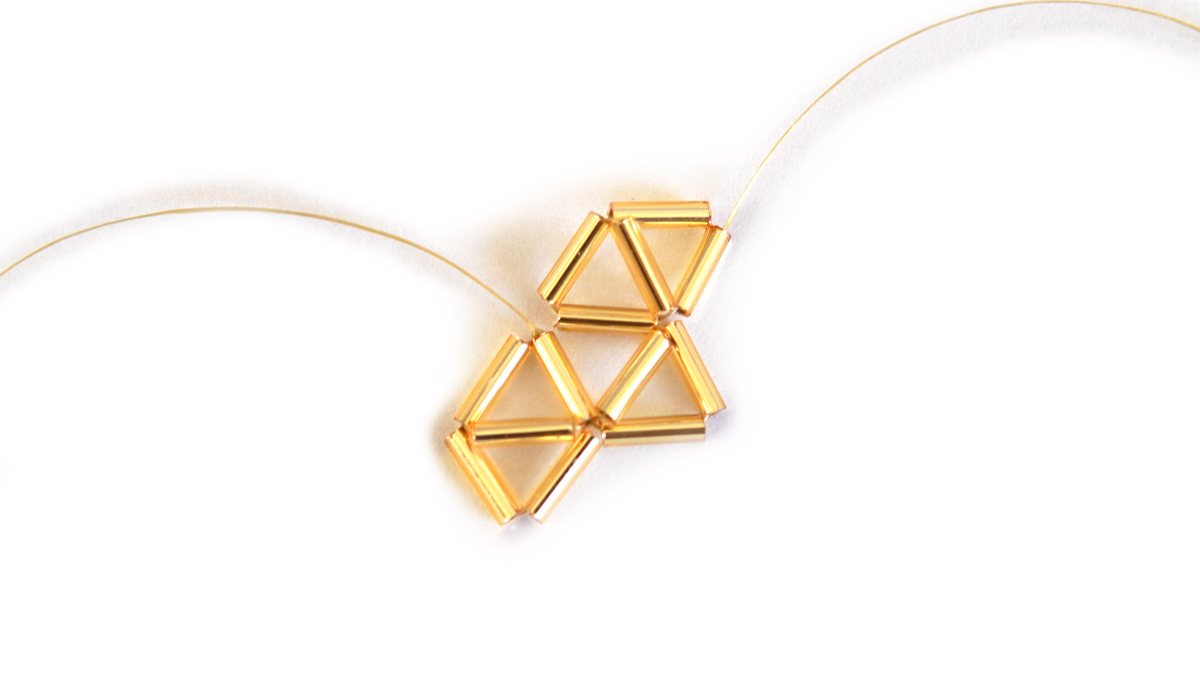

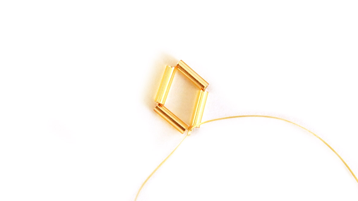

Per questa esercitazione è possibile utilizzare una linea di fuoco da 0,10 mm. Sarà più resistente del filo miyuki. Infilare 4 bugne da 6 mm, posizionarle a 15 cm dall'estremità del filo e fare un doppio nodo con le due estremità del filo per formare questo diamante.
Tappa 2
Miyuki Bugles 3D perline stella stile himmeli : Tappa 2

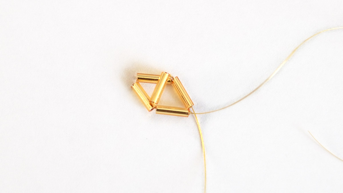

Passare l'ago attraverso una bugola vicino al nodo. Infilare una bugna da 6 mm e farla passare attraverso la bugna opposta. Questa è la seconda tromba vicino al nodo. La quinta tromba è posta al centro del diamante.
Tappa 3
Miyuki Bugles 3D perline stella stile himmeli : Tappa 3

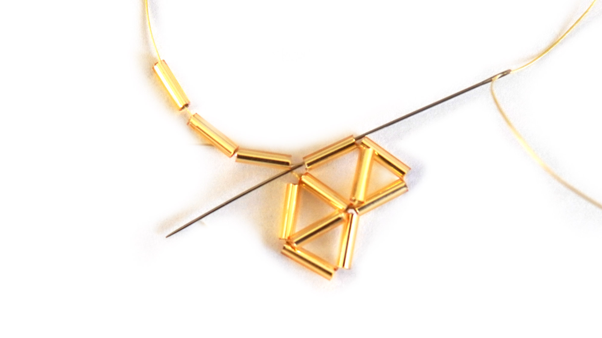

Infilare bugne da 3 x 6 mm. Ripassare il filo nella tromba da cui è uscito. Quando si stringe il filo, si forma un secondo diamante.

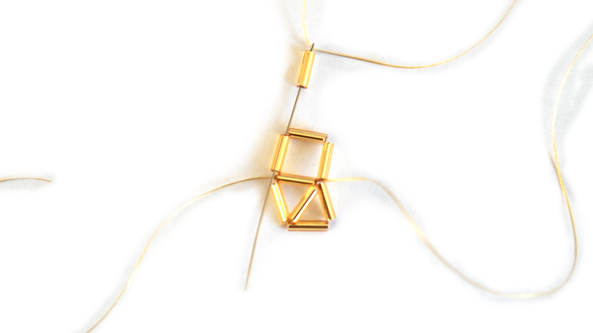

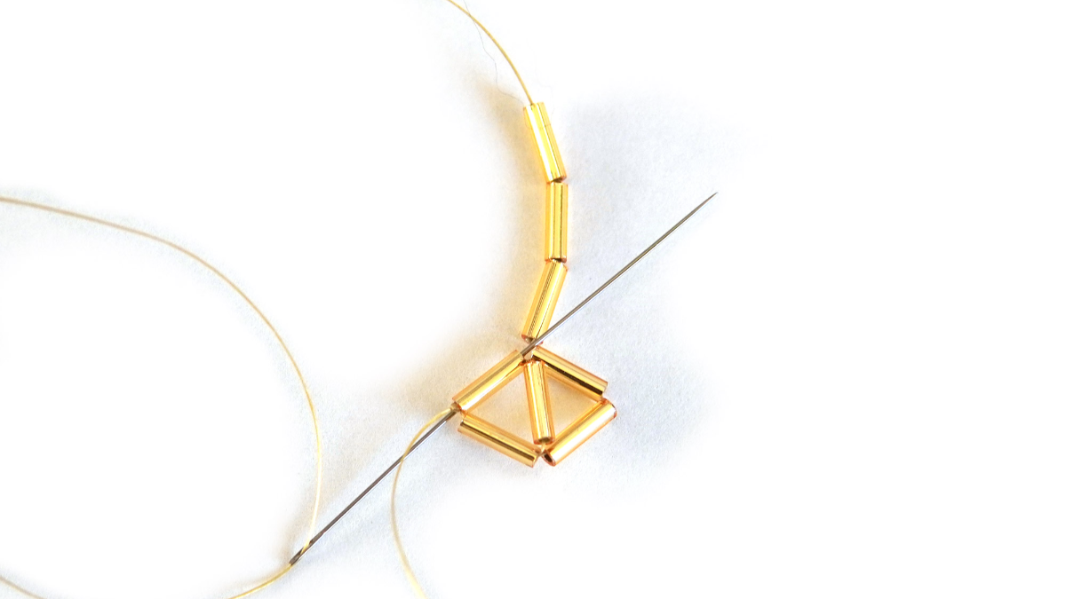

Indossare una tromba da 6 mm e passare attraverso la tromba opposta.
Tappa 5
Miyuki Bugles 3D perline stella stile himmeli : Tappa 5

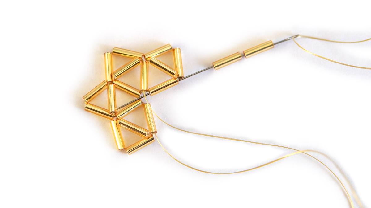

Infilare altri 3 flicorni e passare nuovamente attraverso il flicorno per formare un nuovo diamante.

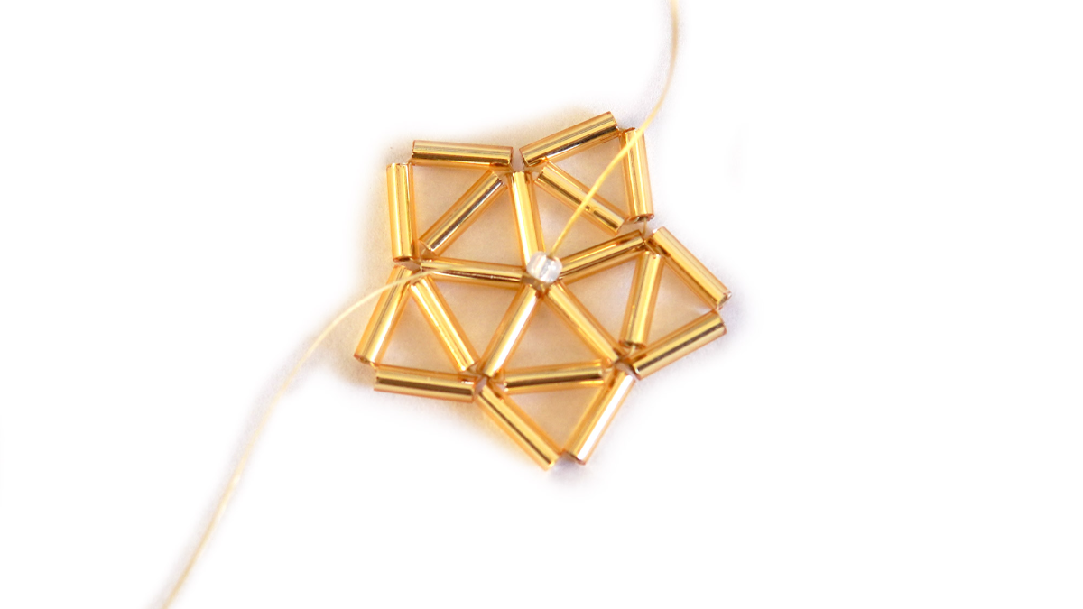

Per il quinto e ultimo diamante, è necessario collegare il quarto e il primo diamante. A questo scopo, aggiungete solo due bugne da 6 mm e passate attraverso la bugna inferiore (vicino al centro della stella) del primo diamante. Passare attraverso la bugna vicino al centro del quarto rombo e fissare la bugna centrale del rombo.
Tappa 8
Miyuki Bugles 3D perline stella stile himmeli : Tappa 8
Passare attraverso le perline fino al centro della stella e aggiungere 1 perlina per la decorazione, quindi passare nuovamente attraverso le perline. Fare un doppio nodo con il filo della tessitura, quindi nascondere il filo nelle perline e tagliarlo. Nascondere anche il filo rimanente nelle perline e tagliarlo.

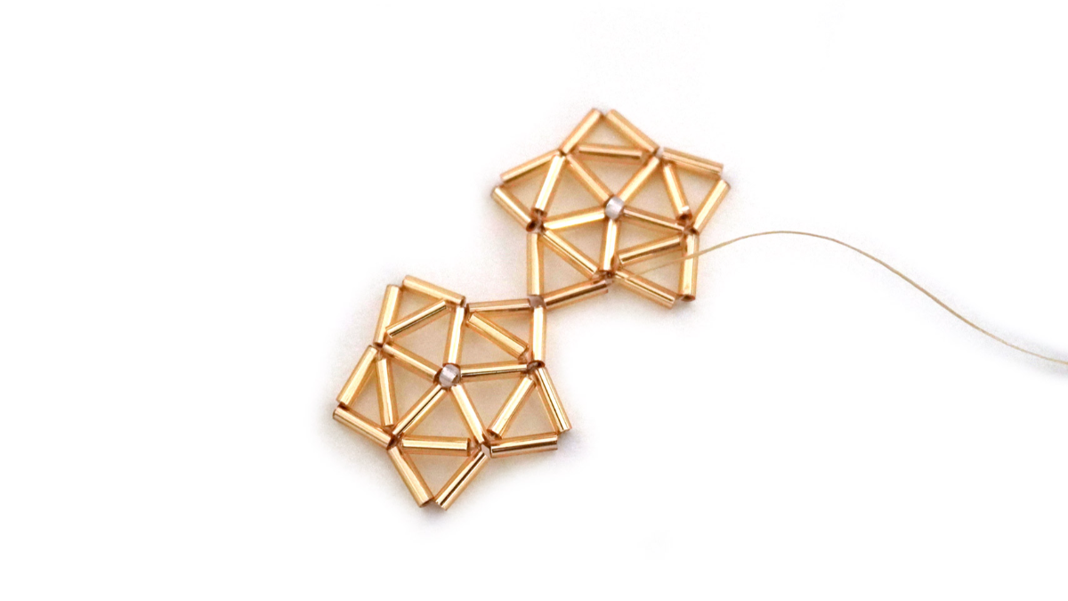

Realizzare una seconda stella identica, ma non tagliare i fili di questa seconda stella.
Tappa 9
Miyuki Bugles 3D perline stella stile himmeli : Tappa 9

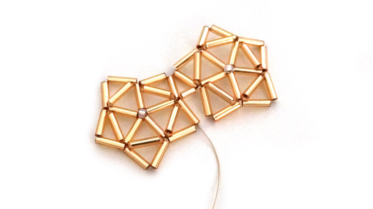

Collegare le due stelle tramite il punto.

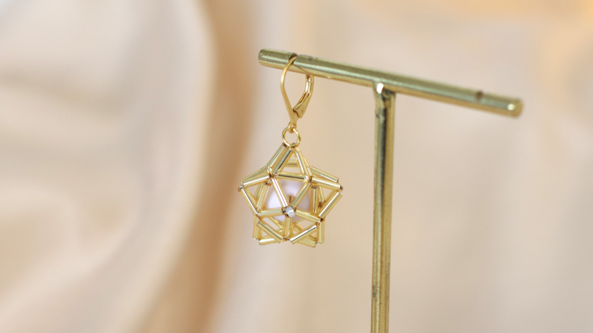

Infilare una bugola da 3 mm e passare attraverso la stella opposta mentre si scende al punto successivo. Quindi collegare i due punti. Continuate così fino a quando non avrete collegato tutti i punti o le cavità con una tromba da 3 mm. Dal quarto punto in poi, inserire una perlina da 10 mm nel colore desiderato. Quindi chiudere la stella fino alla fine. Fare un doppio nodo con il filo della tessitura, quindi nascondere il filo nelle perline e tagliarlo.
Tappa 11
Miyuki Bugles 3D perline stella stile himmeli : Tappa 11
Fare un doppio nodo con il filo della tessitura, quindi nascondere il filo nelle perline e tagliarlo. Aprire un anello e inserirlo nella stella dal lato. Mettere la traversina sopra l'anello e chiudere l'anello.
