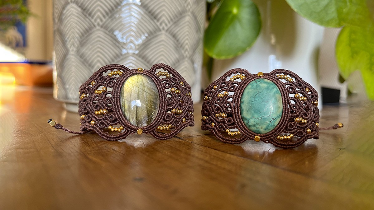

Volete imparare la tecnica del micro-macramè per realizzare gioielli? Siete nel posto giusto! Scoprite in questo tutorial, proposto dalla nostra socia Anne Coulais alias Tat'Anne, come realizzare un bracciale in micro-macramé con un'integrazione di perline Rocailles Miuyki e un cabochon ovale al centro del bracciale. La tecnica del micro-macramé è identica a quella del macramé, ma con un filo più sottile, come ci si può aspettare dal nome. Permette quindi di realizzare gioielli molto fini, soprattutto grazie al filo utilizzato nel tutorial: lo slam cord.
Anne Coulais vi propone questo braccialetto in micro-macramè nei toni del marrone, dell'oro e del turchese. Siete libere di usare la vostra immaginazione e di realizzare questo braccialetto nei colori che preferite. Inoltre, la dimensione del filo scelta dal nostro partner è di 0,6 mm. Potete anche scegliere un filo da 0,8 mm o da 1 mm se ritenete che il filo da 0,6 mm sia troppo sottile. Tuttavia, è bene sapere che più grande è il diametro del filo, più è difficile inserirlo nella scanalatura del cabochon. È possibile utilizzare un filo più spesso, ma dovrete assicurarvi che il filo sia ben incollato al cabochon in modo che si consolidi bene.

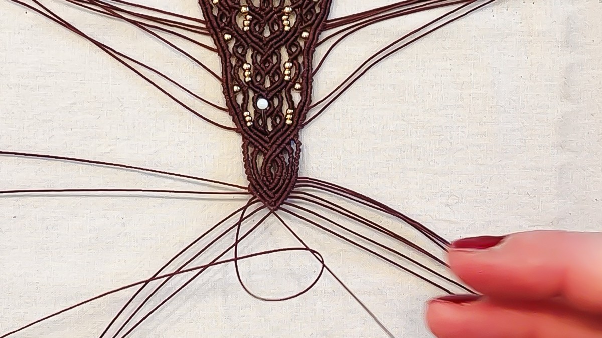

Per il passo 19, scendiamo di un'intera fila per raggiungere il centro del braccialetto. Per farlo, prendete il filo più alto a sinistra del bracciale e avvolgetelo due volte ogni volta. Questo è un nodo macramè. Chi è alle prime armi con il micro-macramè può consultare la nostra scheda tecnica, che vi insegnerà a realizzare questo tipo di nodo.
Successivamente, prendete i due fili centrali e infilate una perlina d'oro, mantenendo i fili nella stessa direzione, cioè dall'alto verso il basso. Continuate poi con un'altra fila completa di nodi macramé verso il fondo. Non dimenticate di arrivare fino alla fine, prendendo anche il filo dalla perla. Procedete allo stesso modo su entrambi i lati, prendendo i due fili centrali e annodandoli per fissare la perla.
Poi ridurremo la larghezza del braccialetto. A tale scopo, lasciate fuori il filo più alto su ciascun lato. Ripetete quindi una fila completa di nodi macramé su ogni lato.
