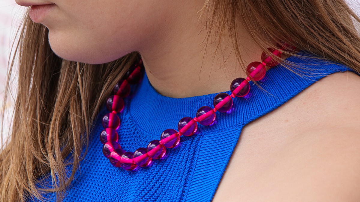

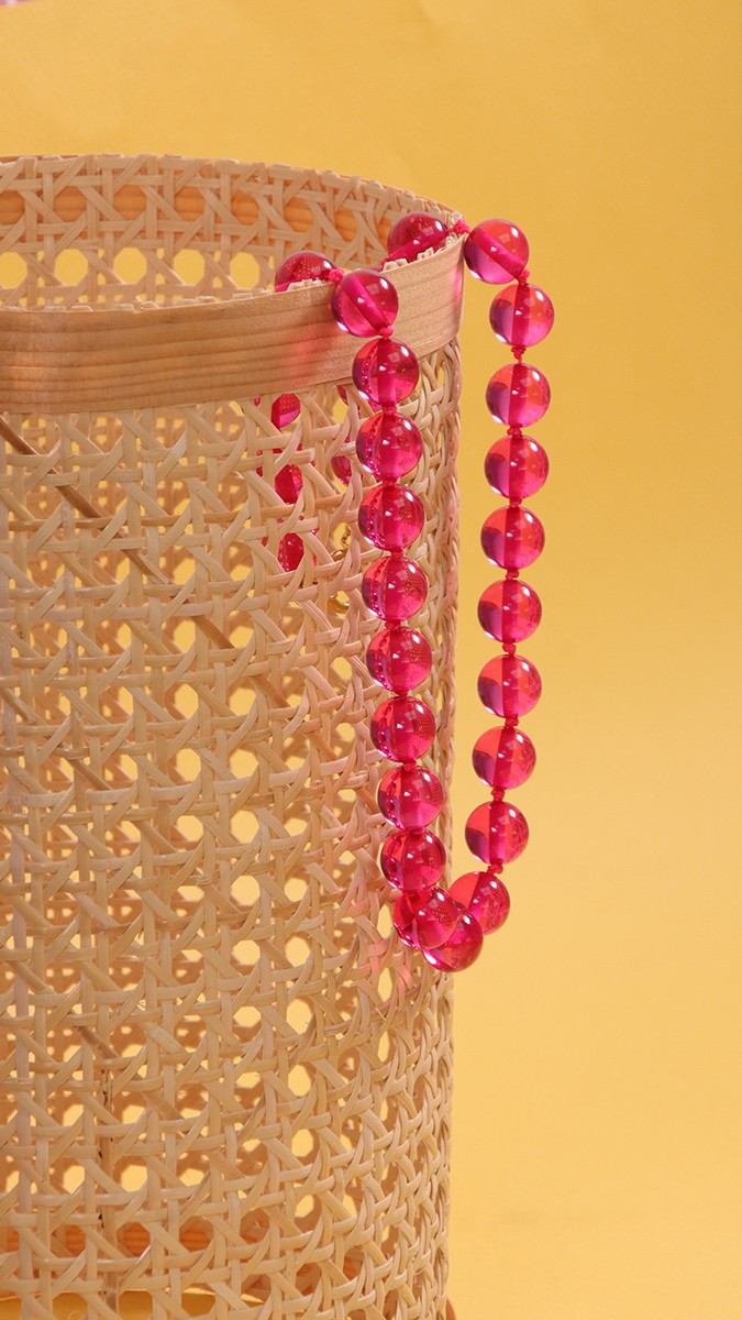

Tappa 1
Tagliare 1 metro di filo di linhasita. Fare un doppio nodo
Tappa 2
Infilare la prima perlina sul filo e avvolgere il filo intorno al pollice, facendolo passare avanti e indietro per formare un cappio. Passare l'estremità libera del filo attraverso il cappio. Inserire il punteruolo (o un ago o uno stuzzicadenti) e stringere delicatamente per creare un nodo singolo stretto nella perlina.
Fare un altro nodo sul primo nodo. Facendo un doppio nodo, il filo rosa neon sarà ben visibile sulla collana.
Tappa 3
Continuare a infilare le perline sul filo, creando un doppio nodo tra ogni perlina. Utilizzando un punteruolo per perline o lo strumento per annodare di Beeadalon.
Tappa 4
Per terminare la collana, utilizzare dei fermagli di pizzo e aggiungere una chiusura e un anello chiuso.
Il risultato
Schema Tuto fai da te - Collana di perle rosa grandi con filo fluorescente Linhasita
