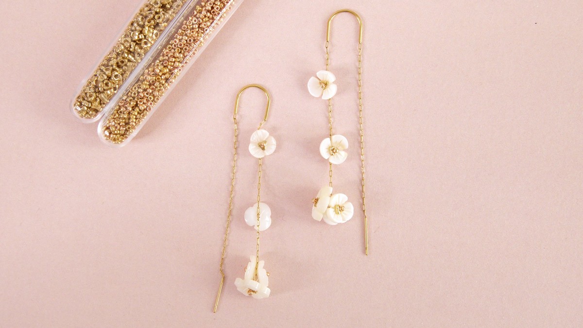

Orecchini a catena da cerimonia con fiori di madreperla
Fatto da :Tiffanie Perles Co
Pubblicato il :22/02/2024
Tempo :10 minutes
Nuovo :Intermedio
Prezzo :24,90€
Come realizzare orecchini senza clip per gioielli?
Personalizzate questo paio di orecchini a catena con piccoli fiori di madreperla e perle miyuki. Per realizzare questi orecchini non sono necessarie pinze da gioielliere o conoscenze di tessitura delle perle. È sufficiente una buona vista e un po' di destrezza per infilare il filo nelle piccole maglie della catena.
Vi starete chiedendo come funzionano questi orecchini? Si fa passare il perno attraverso il foro dell'orecchio e si fa scorrere la catena al centro della parte a forma di ponte. La catena viene poi lasciata pendere su entrambi i lati dell'orecchio. Questo spiega perché la catena è così fine e delicata. Ricordiamo inoltre che, logicamente, non si deve aggiungere nulla alla parte della catena collegata al perno e al ponte. Solo un lato della catena può essere personalizzato.
Per decorare i nostri orecchini in acciaio inox placcato oro, legheremo i fiori e le perle alla catena. Il cuore dei fiori è realizzato con perline Miyuki 15/0 e distanziatori triangolari Miyuki. Questa catenina è molto sottile, quindi avrete bisogno di aghi piccoli di misura 13 per far passare il filo, oppure potete semplicemente farlo a mano. Il filo utilizzato qui è un filo fireline da 0,10 mm, perché è fine e resistente. È comunque possibile utilizzare filo per tessere o filo per cucire, ma bisogna tenere presente che saranno più fragili. Poiché il filo di ferro è bianco (anche se è contrassegnato come trasparente), non sarà molto visibile sul retro dei fiori. Se il nodo visibile vi disturba, potete aggiungere un fiore sul retro di ogni fiore. In questo modo, il fiocco sarà nascosto tra i due fiori. In questo caso, prendete un sacchetto extra di quattro piccoli fiori.
Questi orecchini con fiori perlati sono discreti ed eleganti. Se dovete partecipare a un evento formale o se volete semplicemente aggiungere un tocco di freschezza al vostro outfit primaverile, che sia un abito midi pastello o una semplice camicetta bianca, questi orecchini sono la scelta perfetta. Sono inoltre leggeri e comodi da indossare tutto il giorno.

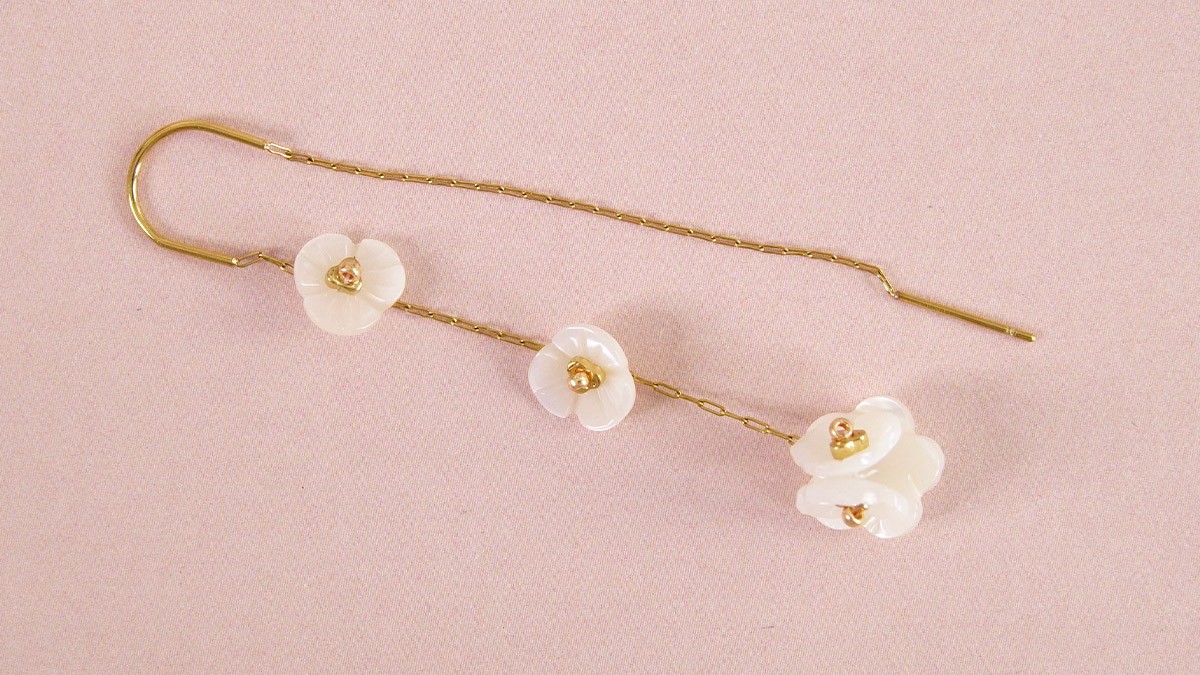

Attaccare un altro fiore un po' più in alto sulla catena.
Il risultato
Schema Orecchini a catena da cerimonia con fiori di madreperla
