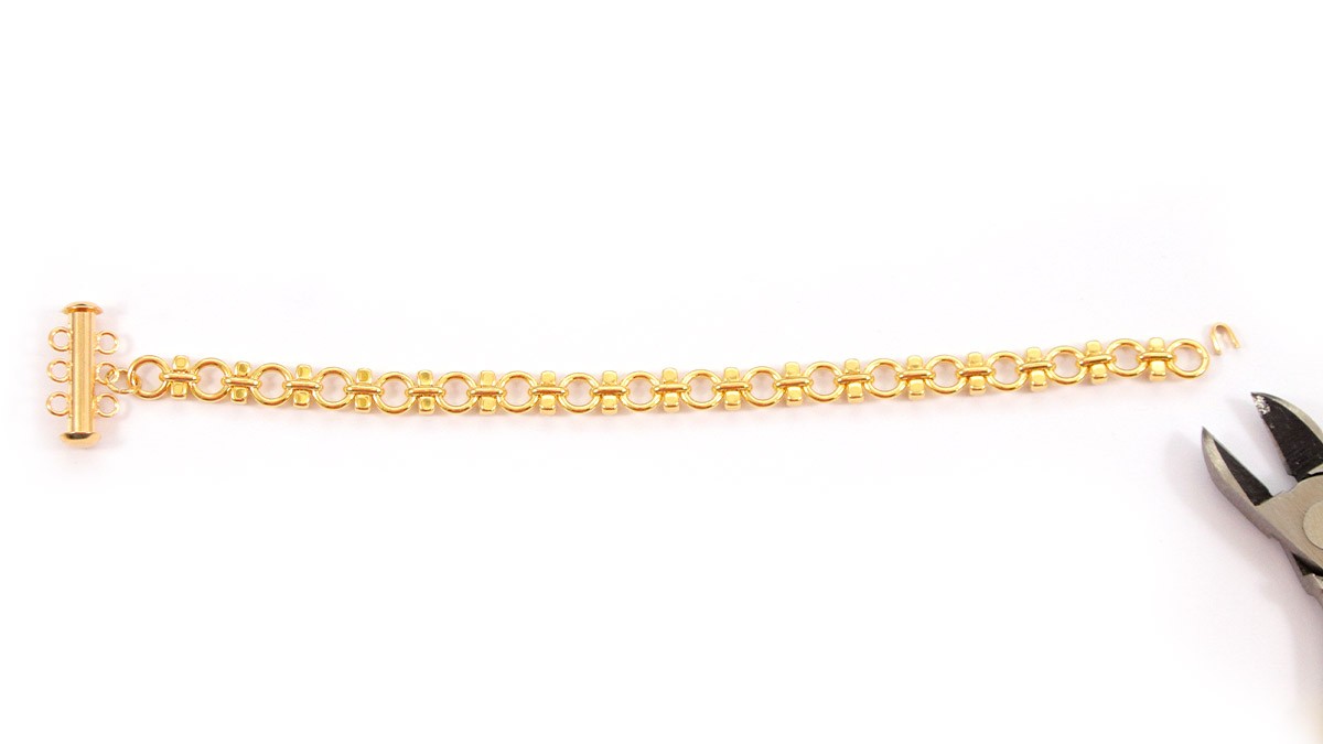

Collegare l'estremità della catena grande all'anello al centro della chiusura. Collegare le due parti con un anello ovale. Collegare solo la parte ad anello della catena. Rimuovere la parte della barretta con una tronchesina. Tagliare la catena alla misura del polso +0,5 cm. La chiusura aggiungerà 1 cm in più di facilità, in modo che il braccialetto non stringa il polso.

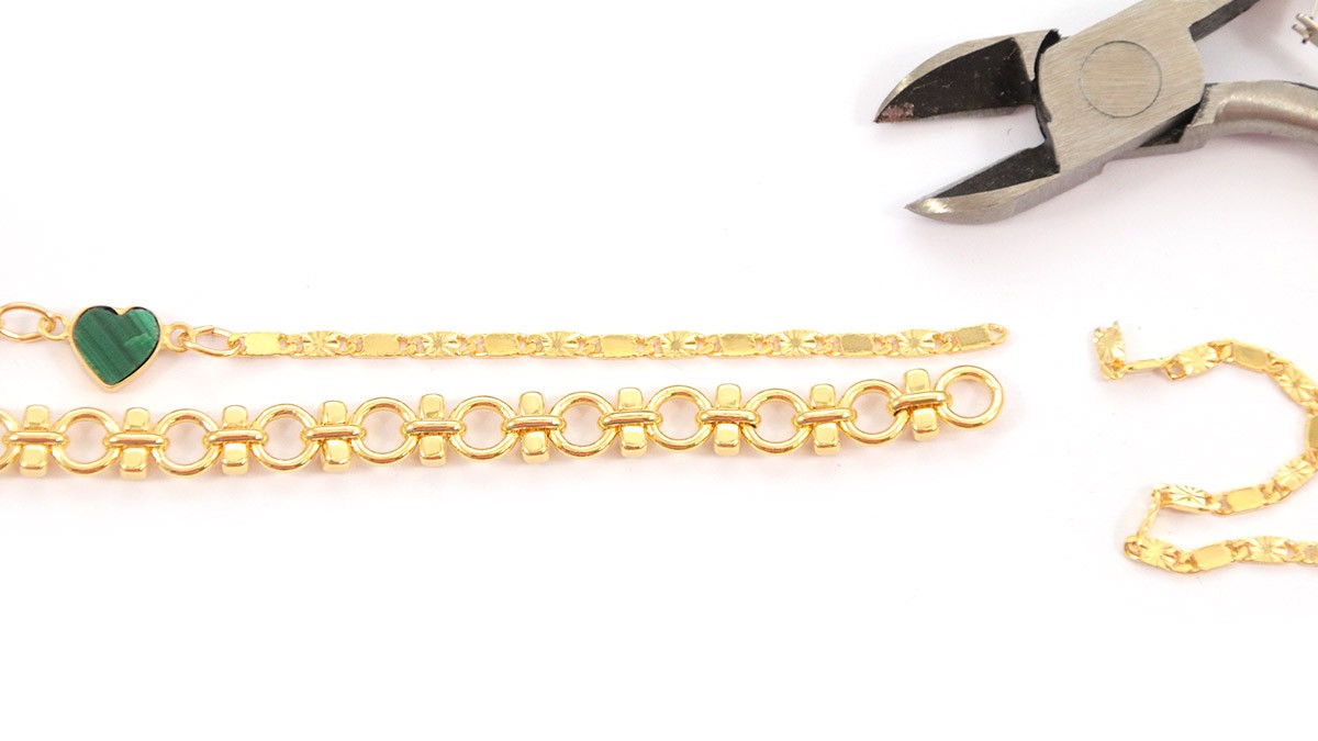

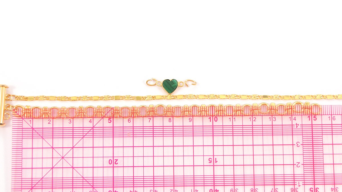

Collegare anche la catena media alla chiusura. Prima di tagliarla a misura, posizionate il distanziatore a cuore al centro della lunghezza della catena grande. Aggiungete gli anelli ovali su ogni lato per vedere dove dovete tagliare per posizionare il distanziatore.
Tappa 3
Bracciali a catena in oro con ciondolo a forma di trifoglio : Tappa 3
Tagliare la catena centrale. Attaccare il distanziatore e fissare l'altra parte della catena all'altro lato del distanziatore del cuore. Tagliate quindi la catena alla stessa lunghezza della catena grande.
Tappa 4
Bracciali a catena in oro con ciondolo a forma di trifoglio : Tappa 4
Tagliate la catena sottile prima dell'anello, appena prima della pallina d'oro. Questi anelli sono più rotondi, quindi sarà più facile infilarci un anello. Aggiungere la catenina alla chiusura utilizzando un nuovo anello ovale. Tagliare la catena alla giusta lunghezza.

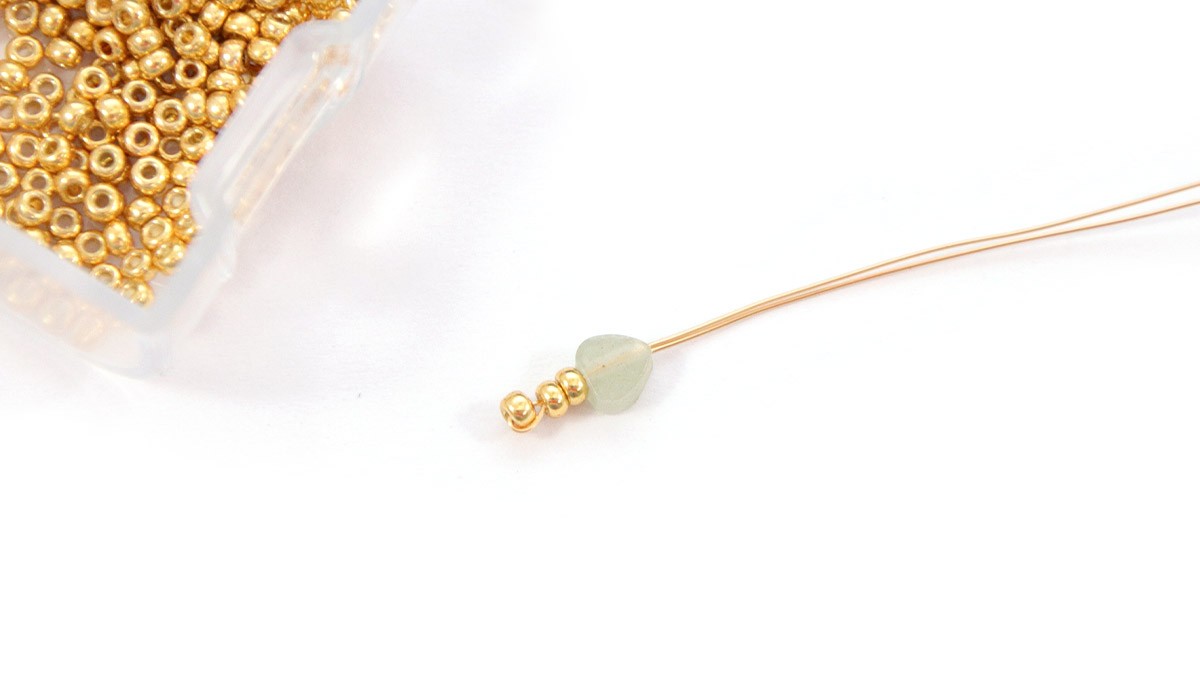

Ora realizzeremo il ciondolo a forma di trifoglio. Tagliare 12 cm di filo di rame e infilarci una perla di seme 11/0. Piegare il filo a metà.

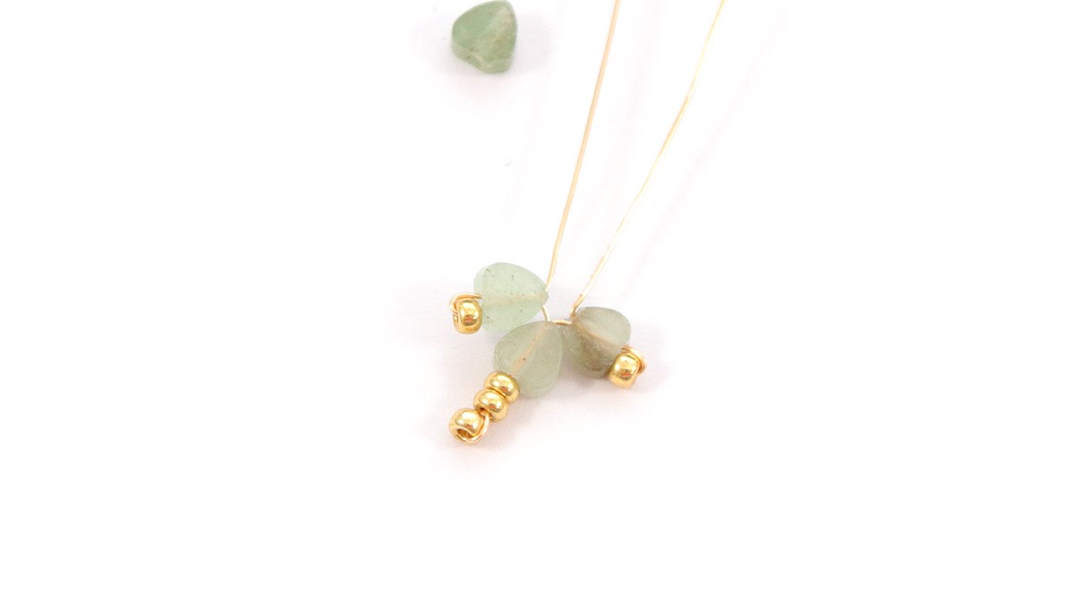

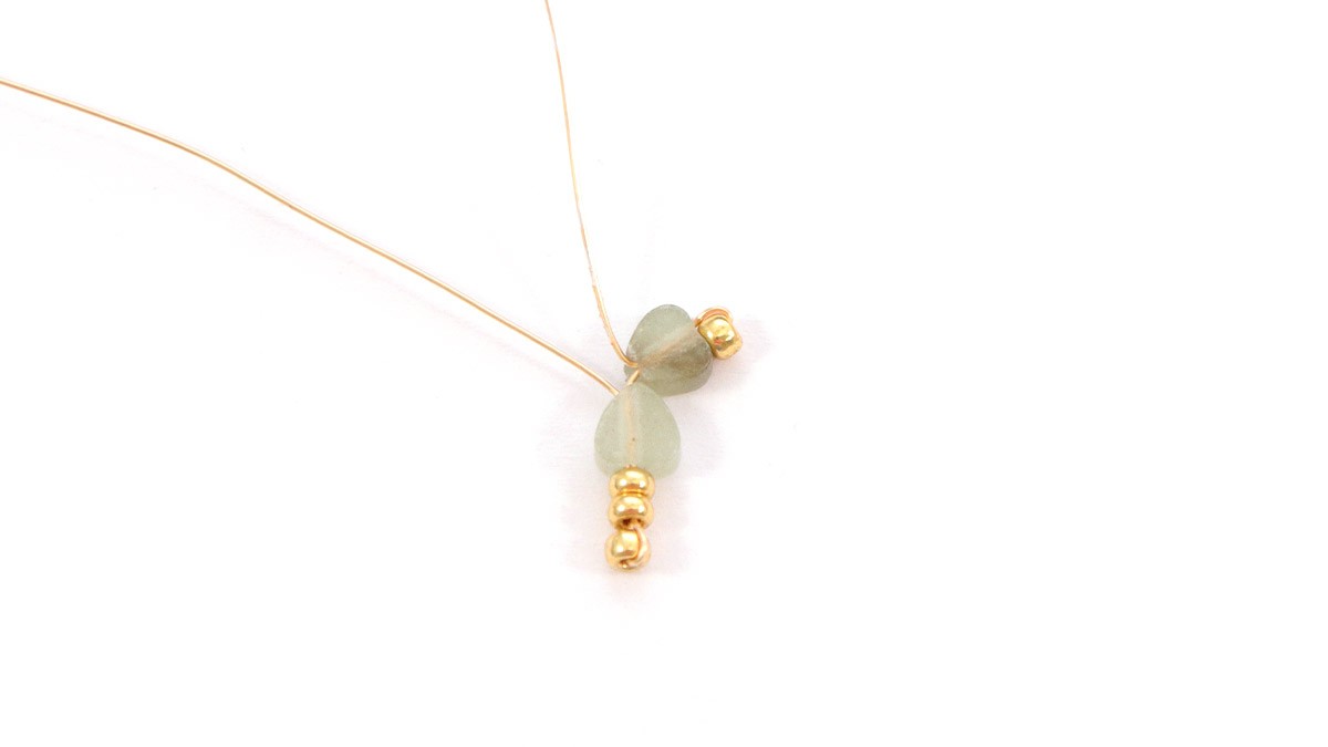

Infilare contemporaneamente altre due perline dorate alle due estremità del filo, quindi infilare una perlina a cuore. Fate attenzione a come infilate il filo.

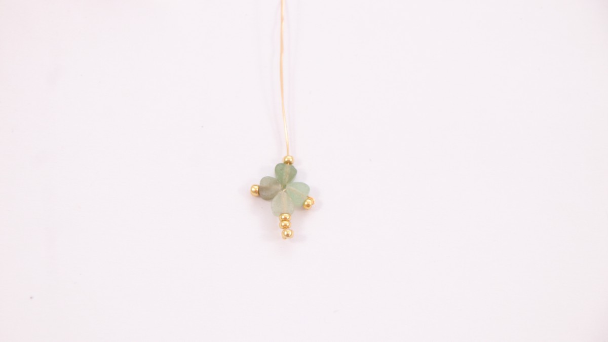

Infilare una perla a cuore e una perla di semi su un'estremità del filo. Posizionare la perla a cuore contro l'altra perla a cuore, come mostrato nella foto. Far passare l'estremità del filo attraverso la perla a cuore, ma non attraverso la perla di semi. Stringere il filo.
Tappa 8
Bracciali a catena in oro con ciondolo a forma di trifoglio : Tappa 8
Ripetere il punto 7 sull'altro lato.
Tappa 9
Bracciali a catena in oro con ciondolo a forma di trifoglio : Tappa 9
Infilare contemporaneamente una perlina a cuore e una perlina a seme su entrambe le estremità del filo.

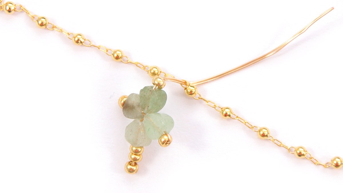

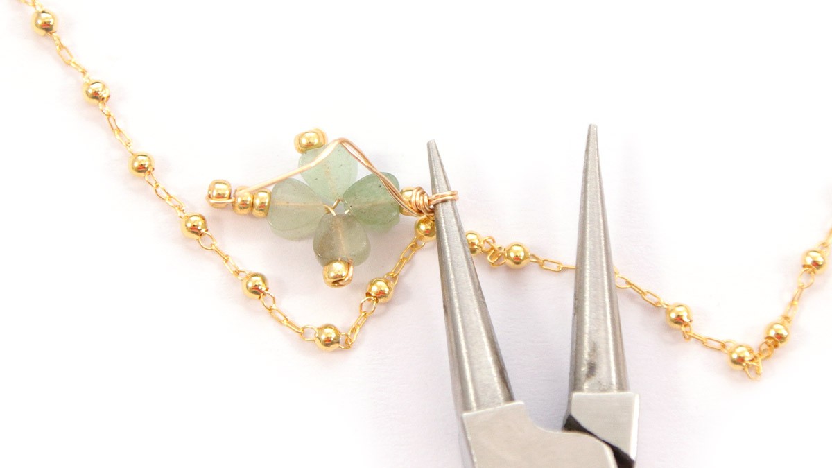

Passare entrambe le estremità del filo attraverso una maglia al centro della catena fine.
Tappa 11
Bracciali a catena in oro con ciondolo a forma di trifoglio : Tappa 11
Afferrate il filo con un paio di pinze a punta fine e avvolgetelo intorno all'estremità delle pinze e poi intorno ai fili sotto le pinze per creare il cosiddetto codino. Tagliate il filo in eccesso e appiattitelo con un paio di pinze piatte.
