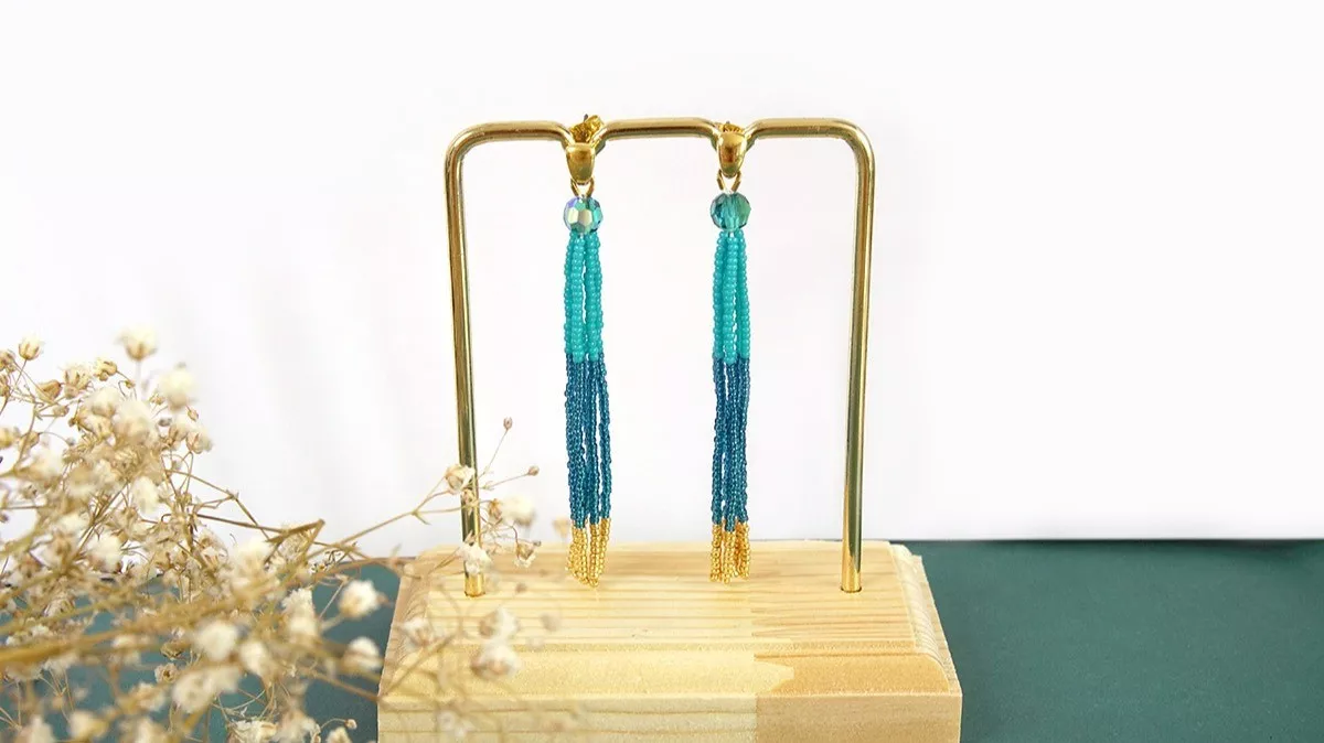

Come realizzare gli orecchini con nappe di perle
Scoprite o riscoprite il modo semplice e veloce di realizzare i pompons di perle. Con questa tecnica potrete realizzare eleganti orecchini di qualsiasi colore. Scegliete tra centinaia di perline Miyuki 15/0 di diversi colori ed effetti per realizzare orecchini di perle. Si possono utilizzare anche perline di semi 11/0 o perline Delica 11/0. Se cambiate le perline, non usatene di molto più grandi, perché il filo utilizzato non è fatto per la tessitura. È un filo per cucire. Perché usare un filo per cucire piuttosto che un filo per tessere? Il filo per cucire è molto leggero e flessibile, il che significa che le frange di perline sono morbide e fluide. Se si usa un filo per tessere più rigido, le frange non saranno dritte. Fate quindi attenzione ai nodi! Altri suggerimenti:
  • Non stringete troppo le frange, perché potrebbero arricciarsi. Tiratele un po' una volta terminata la frangia e serrate per allentarle un po'.
  • Non tirate le nappe di perle una volta terminate.
  • Conservate gli orecchini in posizione verticale su un portagioie.
Questi orecchini con perle pendenti misurano in tutto 7,5 cm. La nappina di perle misura 6 cm. La perla rotonda sfaccettata di cristallo Preciosa può essere sostituita da un altro tipo di perla, ma assicuratevi che il foro sia di 1,2 mm. Queste perle Preciosa sono utilizzate anche in questo tutorial: Orecchini a ventaglio placcati in oro e perle Preciosa. Sentitevi liberi di condividere i cestini dei tutorial.

Il risultato
Schema Orecchini pendenti con perline di semi Miyuki
