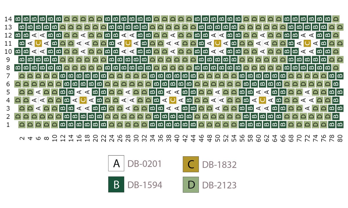

In questo video tutorial scoprirete come intrecciare le perline Miyuki Delica con la tecnica di tessitura ad ago Peyote. Più precisamente, questo intreccio Miyuki è realizzato con la tecnica di tessitura Peyote a coppie. Una tessitura Peyote si dice pari o dispari a seconda del numero di perline che la compongono. La tessitura Peyote dispari richiede un passaggio in più. In questo caso, il nostro schema di perline è composto da due quadrati di sette perline ciascuno. Il numero di perline in tutto è quindi quattordici. È possibile utilizzare questo schema per realizzare braccialetti più larghi. Se realizzate tre quadrati, avrete ventuno perline su tutta la larghezza, quindi si tratta di un intreccio Peyote dispari. Se si realizzano quattro quadrati, si avranno ventotto perline su tutta la larghezza e si tratterà di una tessitura Peyote pari. La tessitura Peyote a coppie è una tecnica perfetta per iniziare a tessere perline senza telaio.
Tuttavia, è necessario utilizzare solo griglie per la tessitura Peyote Pair e le griglie per il telaio possono essere utilizzate solo con un telaio. Non è possibile convertire le griglie da una tecnica all'altra, poiché le perline non sono posizionate nello stesso modo.
Questa trama è larga circa 1,85 cm. Un quadrato è largo circa 0,9 cm e lungo 1 cm. Quindici quadrati in fila equivalgono a una trama lunga 14,2 cm. Realizzate l'intreccio della misura del vostro polso.

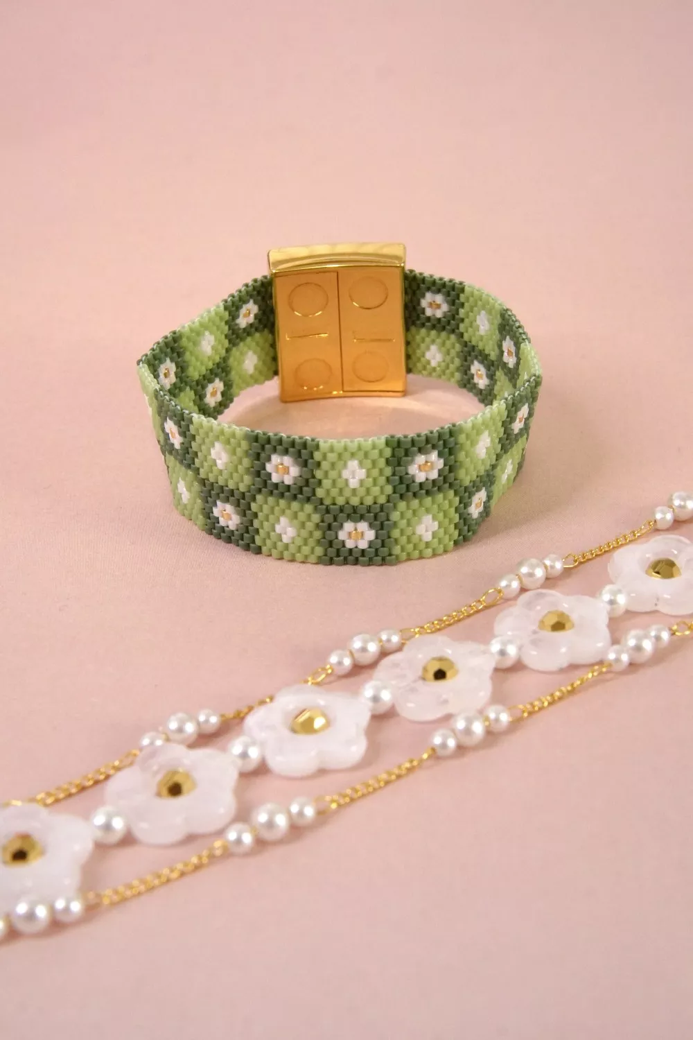

Le chiusure Hiilos sono chiusure magnetiche intercambiabili. Si possono infilare in diversi braccialetti. Sono disponibili in 11 mm, 22 mm e 45 mm, in oro, argento, oro rosa, nero, bianco e altri colori. Sono leggeri, perché realizzati in ABS o plastica, a seconda della finitura. L'intreccio di questo tutorial può essere indossato da solo con la chiusura da 22 mm o con un secondo bracciale con la chiusura da 45 mm. È meglio utilizzare le punte per tessere Hiilos compatibili con le chiusure. Si tratta di punte senza anelli. Sono compatibili anche alcune punte con anelli. Scopri gli altri bracciali e le altre tessiture compatibili con le chiusure Hiilos.
Questo bracciale è adatto a un polso di 14,5 cm. Se si desidera allungarlo, si può aggiungere un sacchetto di fiori bianchi in più o semplicemente aggiungere perline su ogni lato.

Tagliare 2 m di filo e infilarlo in un ago. Seguire le istruzioni del video per realizzare l'intreccio uniforme. Uno schema scritto è disponibile nel PDF scaricabile sotto il diagramma. Realizzate l'intreccio della misura del vostro polso se volete un braccialetto molto vicino al polso, oppure aggiungete 1 cm per un braccialetto più largo. Una volta intrecciato il braccialetto, aggiungete una perlina a ogni perlina che fuoriesce, in modo da poter far scorrere facilmente il pezzo finale su di esse.

Per il secondo braccialetto, attaccate una perlina delica a ciascun lato dell'estremità della catena, in modo da farla scorrere nelle estremità. Cercate di far coincidere la lunghezza della catena con quella dell'intreccio.
Tappa 3
Tagliate un pezzo di filo lungo almeno tre volte la lunghezza dell'intreccio. Tagliate quattro volte la lunghezza se volete più filo per fare i nodi. Infilarlo sull'ago, raddoppiandolo. Infilare una perlina delica a 10 cm dalle estremità del filo e farla passare due volte, quindi fare un doppio nodo. Infilare quindi le perline. Per un braccialetto di 15 cm sono necessarie otto perline a fiore. Se volete realizzare un braccialetto più lungo, potete acquistare un sacchetto di fiori in più, oppure aggiungere perline perlate e perline dorate su ogni lato per allungare il braccialetto.
Tappa 4
I bracciali possono essere indossati da soli con la chiusura media o insieme con la chiusura grande Hiilos.

Schema Bracciale Miyuki a tessitura Peyote Coppia con chiusura Hiilos
