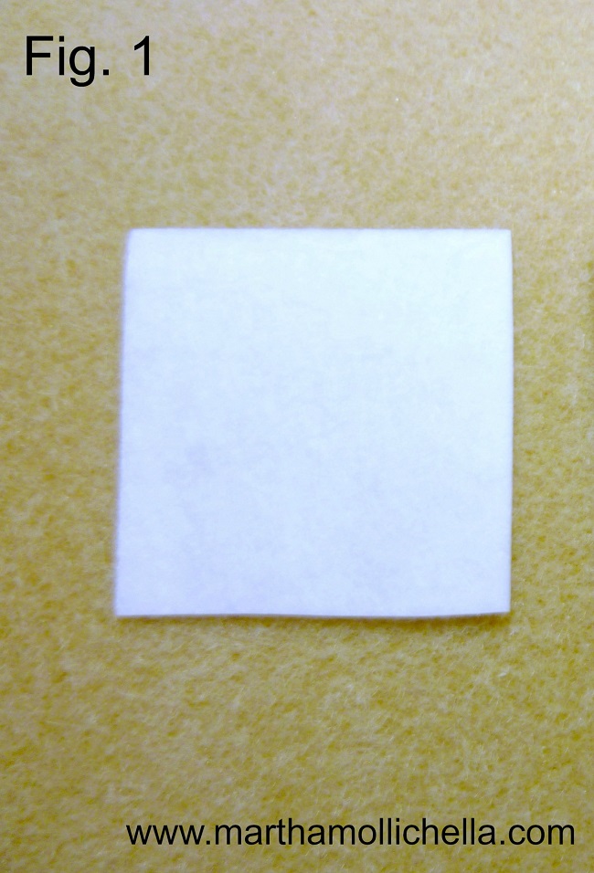

1) Tagliate due quadrati di stoffa rigida (3,5 cm per lato);
bague-stay-classy-cabochon-PureCrystal-en-perle-miyuki-chaine-PureCrystal-en-soutache-001

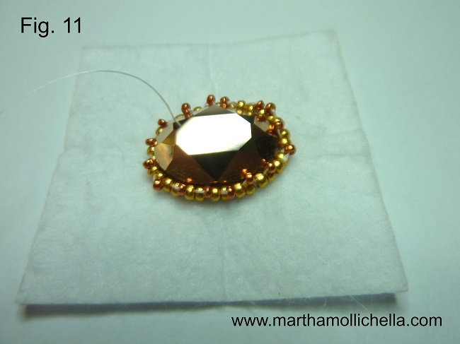

11) Ora aggiungeremo perline 15/0 con la tecnica del peyote circolare, uscendo (e iniziando) da una perlina 11/0 precedentemente inserita (questo si chiama step up). Prendete una 15/0 sull'ago e inserite l'ago nella 11/0 successiva. Continuare in questo modo per tutto il giro e poi fare lo step up; dopo lo step up, fare un secondo giro con 15/0;
bague-stay-classy-cabochon-PureCrystal-en-perle-miyuki-chaine-PureCrystal-en-soutache-011

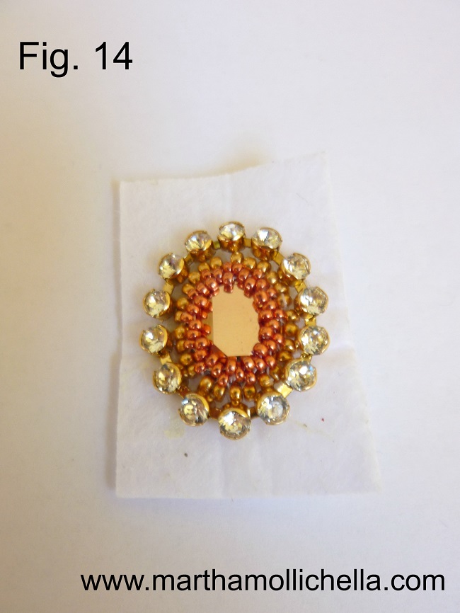

14) Mettere un po' di colla su uno stuzzicadenti e spalmarla sull'asta rigida intorno al cabochon incastonato; appoggiare la catena, lasciarla asciugare e cucire i due ponti, come nell'immagine.
bague-stay-classy-cabochon-PureCrystal-en-perle-miyuki-chaine-PureCrystal-en-soutache-014
