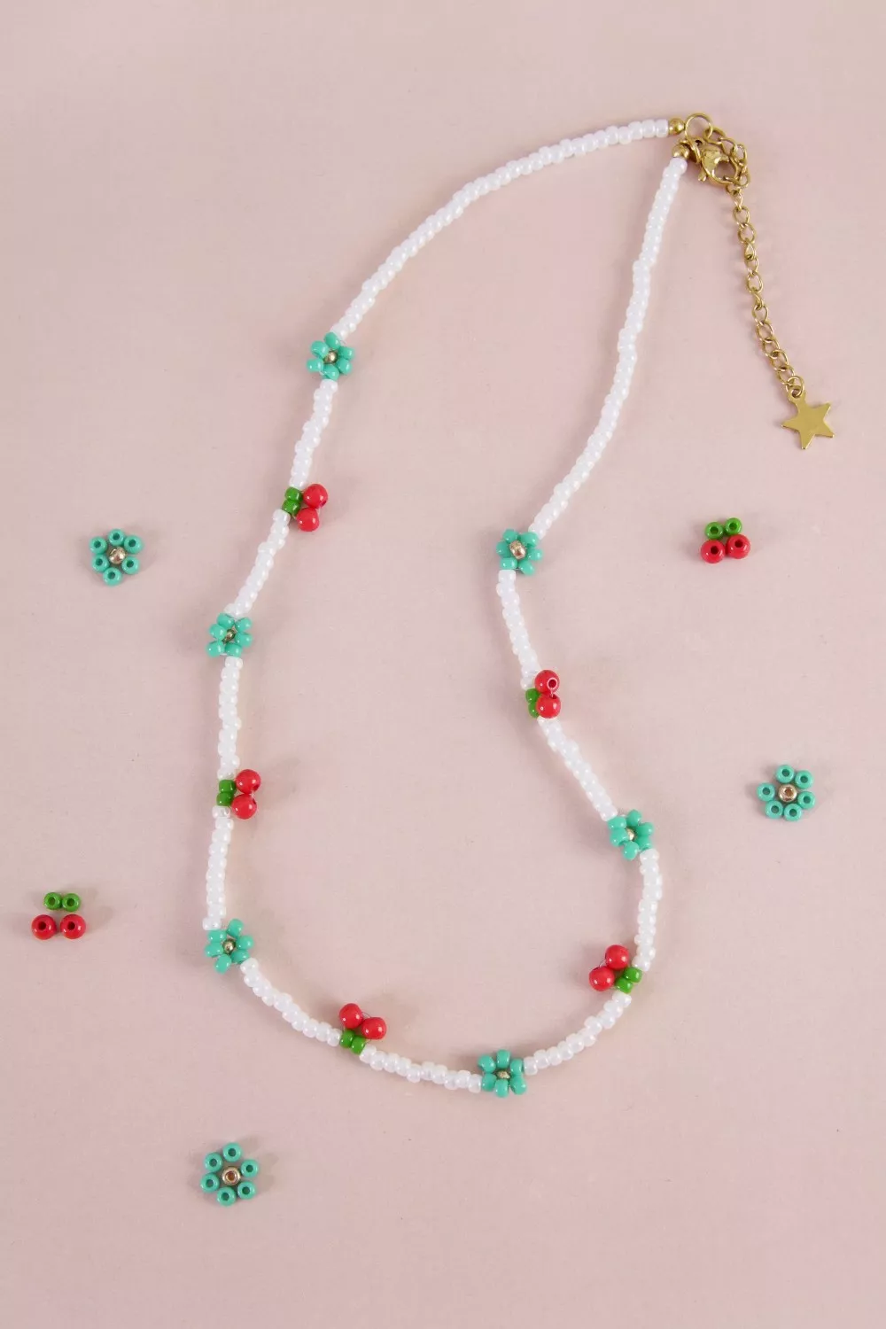

Il risultato
Schema Collana di perle di ciliegio e perle di semi Miyuki
