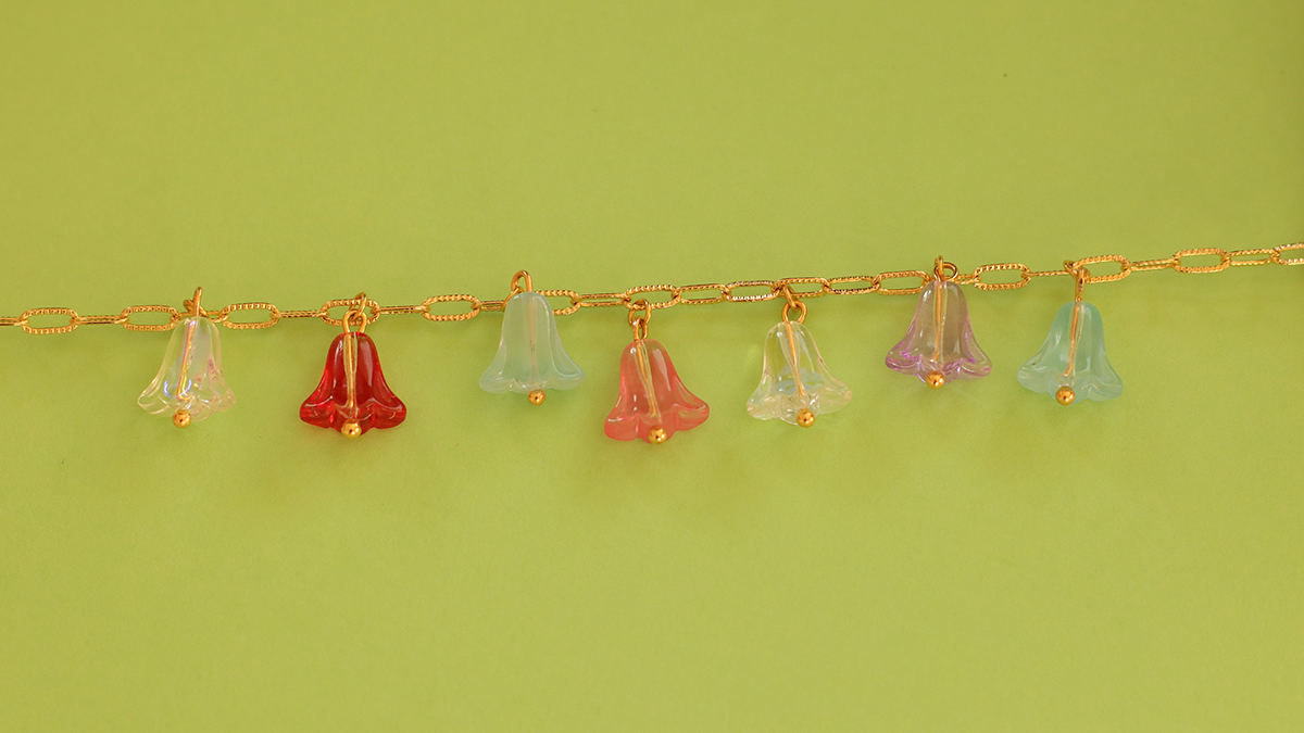

La seconda è composta da una catena di maglie rettangolari striate e da perle a forma di fiore a tulipano, appese come ciondoli.

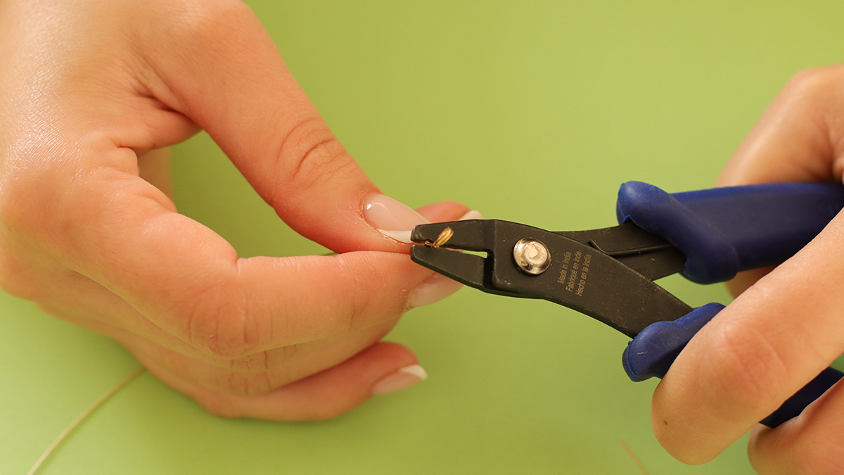

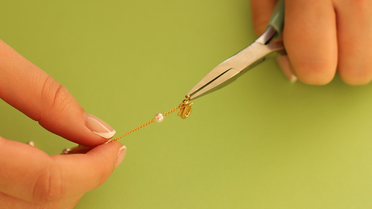

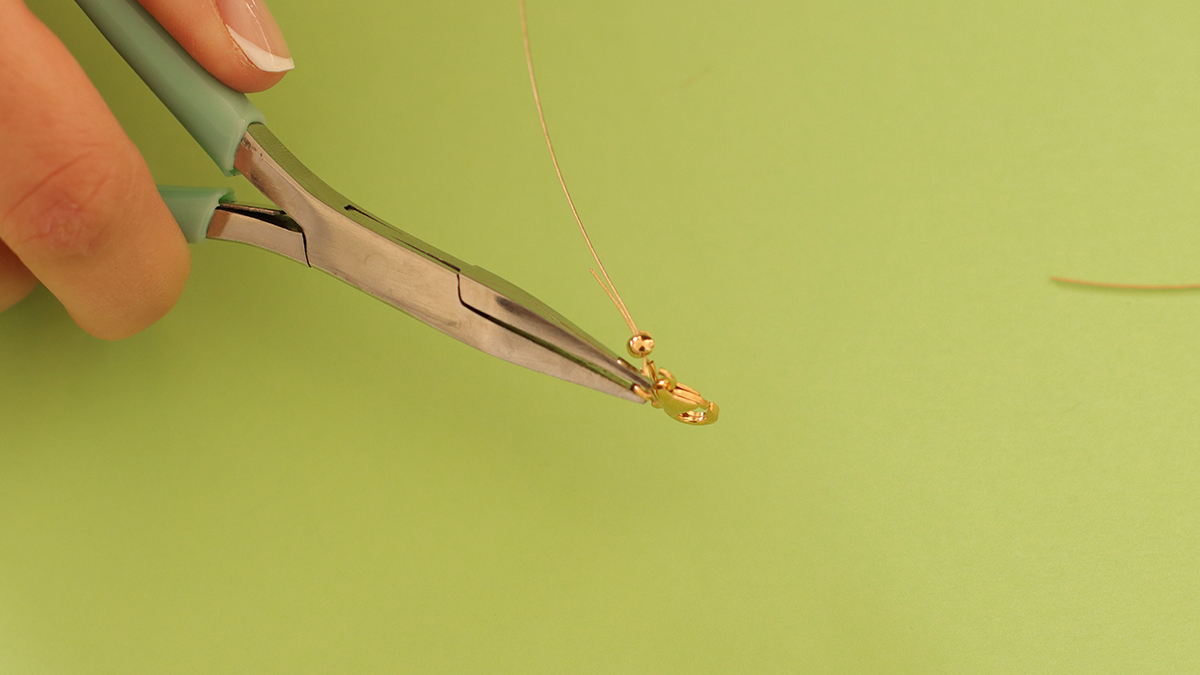

Iniziate tagliando circa 40 centimetri di cordoncino. Questa misura deve essere regolata in base alle dimensioni del vostro collo, tenendo presente che questa sarà la collana più vicina al vostro collo.
Una volta tagliato il filo, infilate una perlina schiacciata e una protezione per il filo. Fate passare di nuovo il filo attraverso la perlina, quindi schiacciatelo con le pinze in dotazione.
Tappa 2
Collane rosa e verdi con pendente a forma di farfalla e perle di fiori : Tappa 2

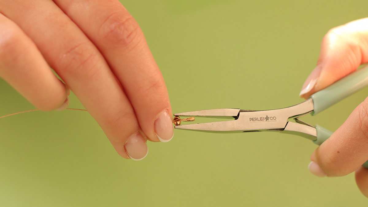

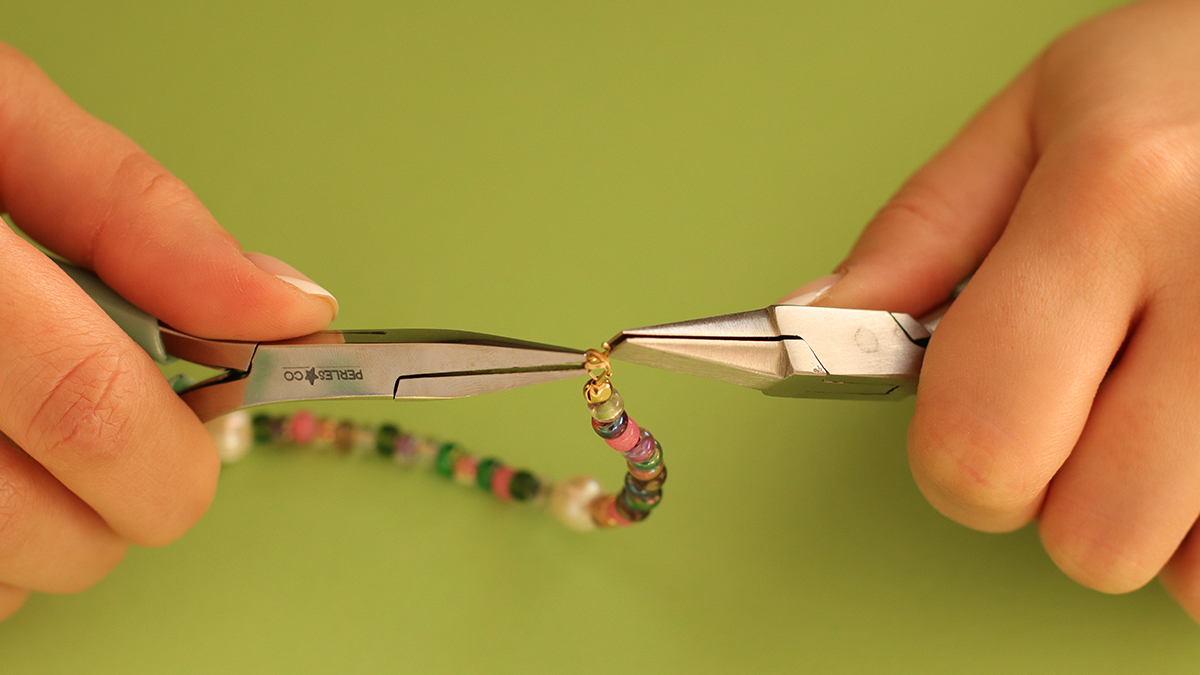

Coprire la perla crush con un copriperla crush. Quindi schiacciatela con le pinze a becco piatto.
Tappa 3
Collane rosa e verdi con pendente a forma di farfalla e perle di fiori : Tappa 3

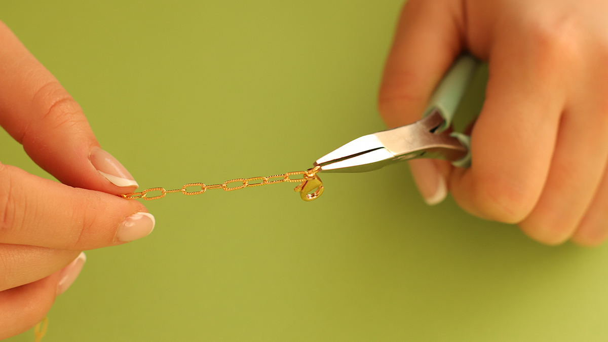

Ora fate scorrere un anello aperto da 5x0,8 mm nella protezione del cavo e aggiungete il moschettone di chiusura. Ora è possibile chiudere il tutto.

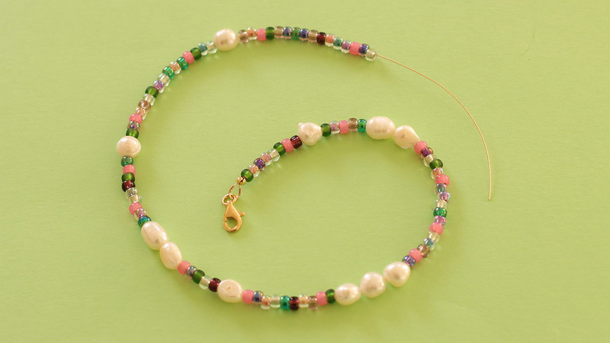

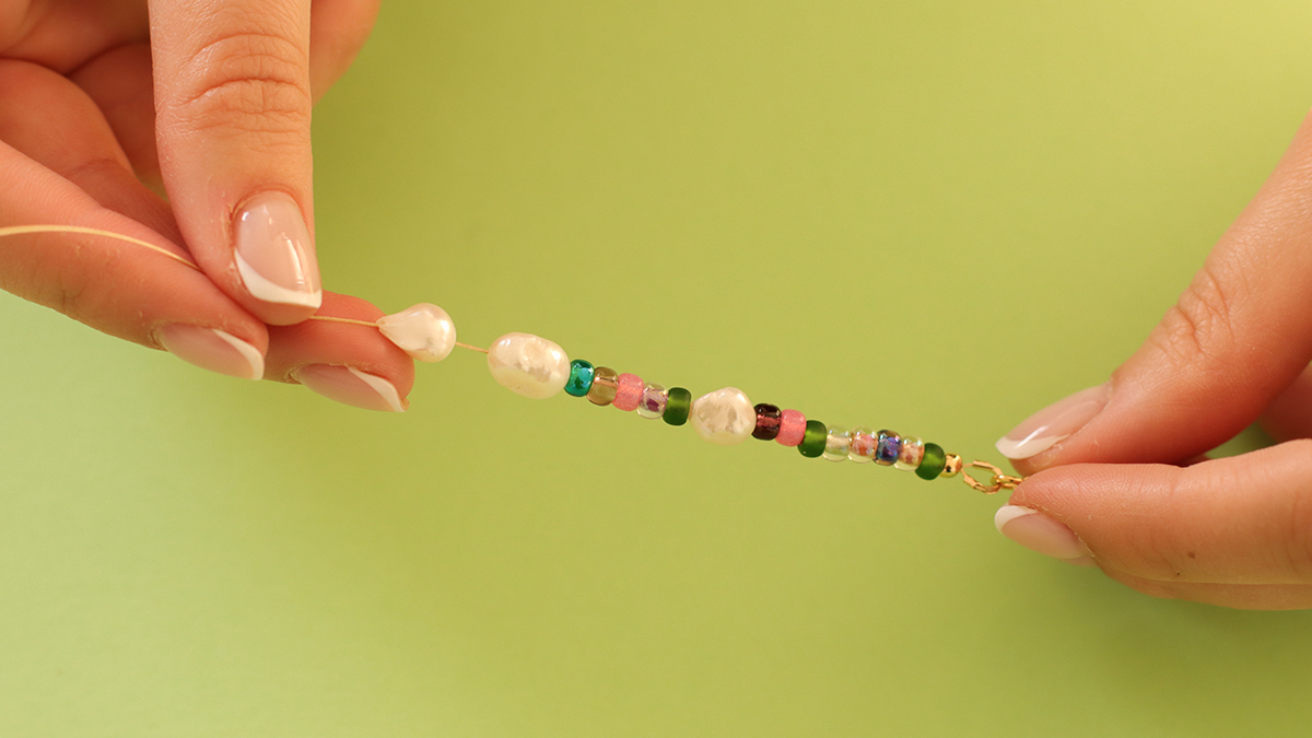

Iniziate a infilare le perle, alternando perle d'acqua dolce e perle di semi del vostro mix.
Tappa 5
Collane rosa e verdi con pendente a forma di farfalla e perle di fiori : Tappa 5
Qui ho infilato circa 34,5 cm di perline per realizzare l'intera collana.

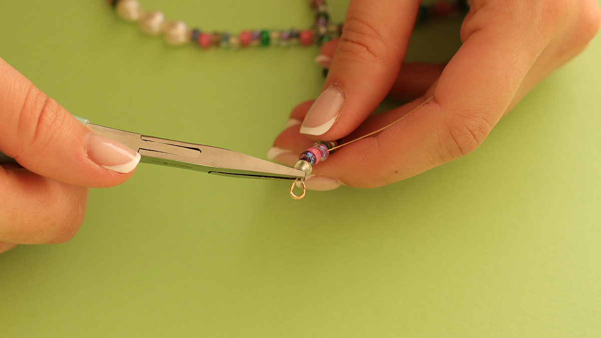

Per finire, ripetere le fasi 1 e 2 del tutorial. Fate scivolare il filo in eccesso nelle prime 4 perline della vostra collana per nasconderlo, quindi tagliate l'eccesso.
Tappa 7
Collane rosa e verdi con pendente a forma di farfalla e perle di fiori : Tappa 7
Aprite quindi un anello di 5x0,8 mm e fatelo scivolare nella protezione del filo. Potete richiuderlo; la vostra prima collana è ora completa.

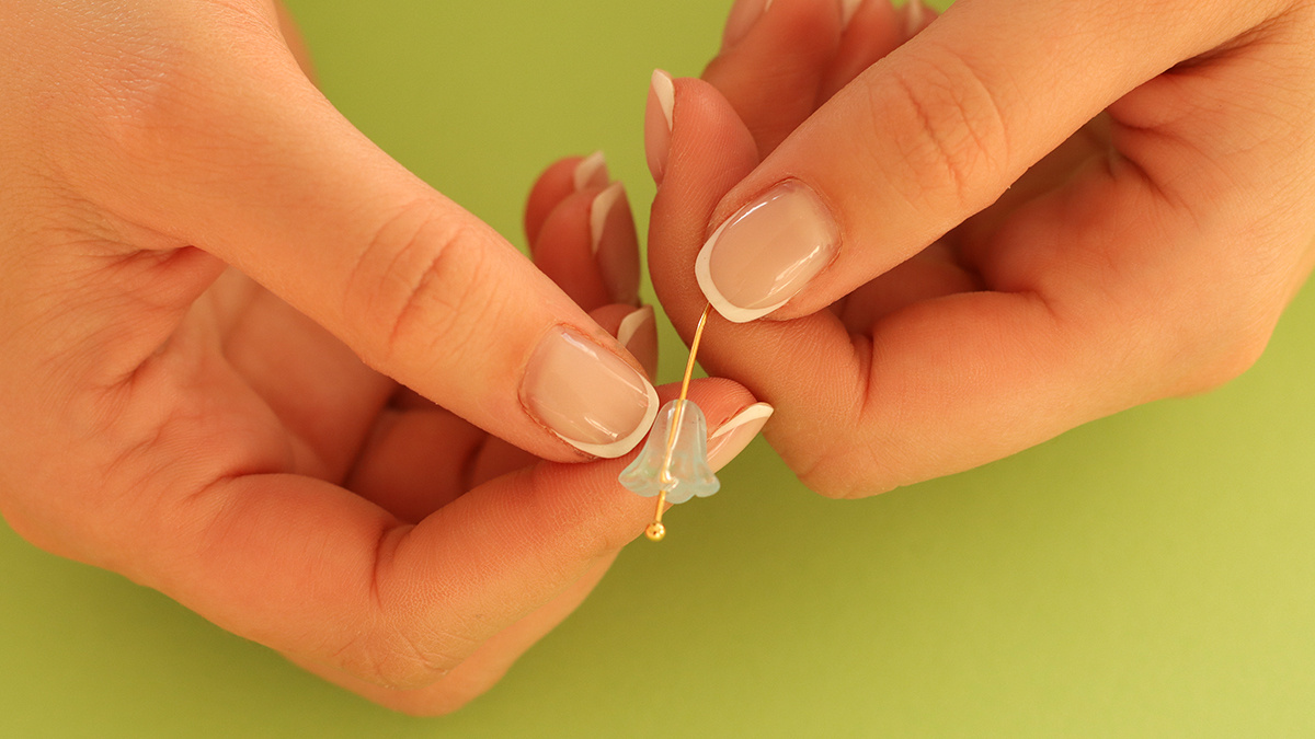

Infilare nel fiore un chiodo a testa sferica del colore desiderato.
Tappa 9
Collane rosa e verdi con pendente a forma di farfalla e perle di fiori : Tappa 9

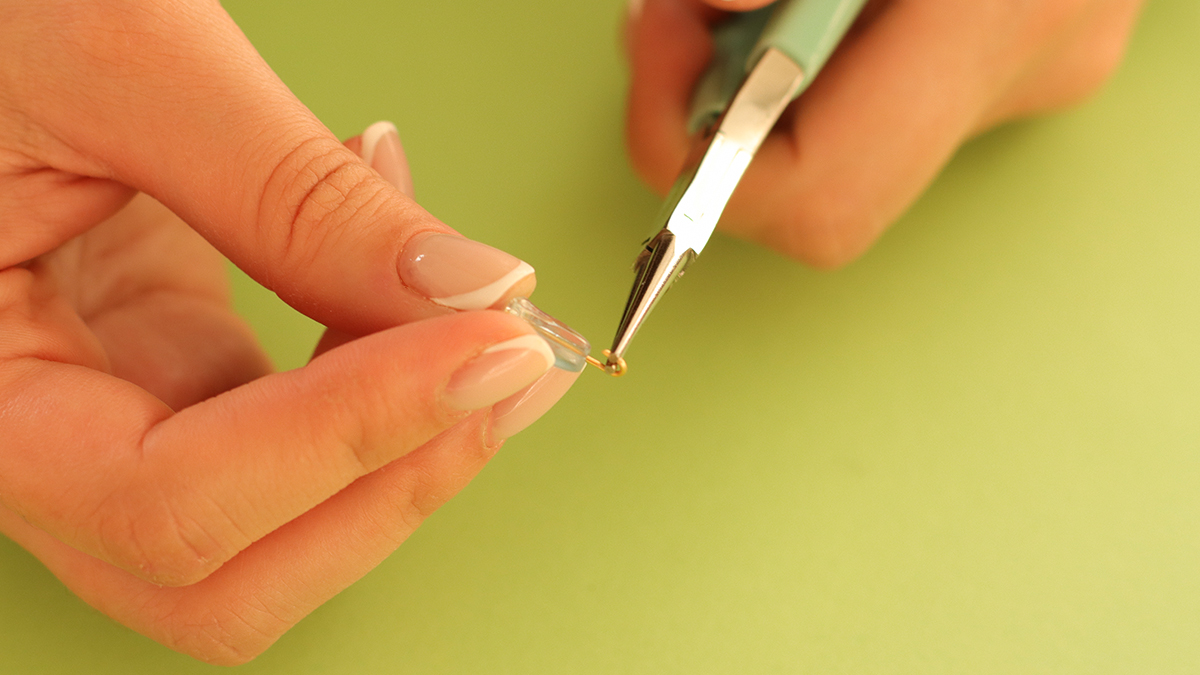

Tagliare con le tronchesi in modo che rimanga solo 1 cm di filo e piegarlo a 90° con le pinze a becchi piatti. Quindi, con una pinza a becchi tondi fini, formate un'ansa afferrando l'estremità del chiodo e ruotandola nella direzione opposta all'angolo. Non chiudete completamente il cappio: vi servirà nella fase successiva.
Tappa 10
Collane rosa e verdi con pendente a forma di farfalla e perle di fiori : Tappa 10

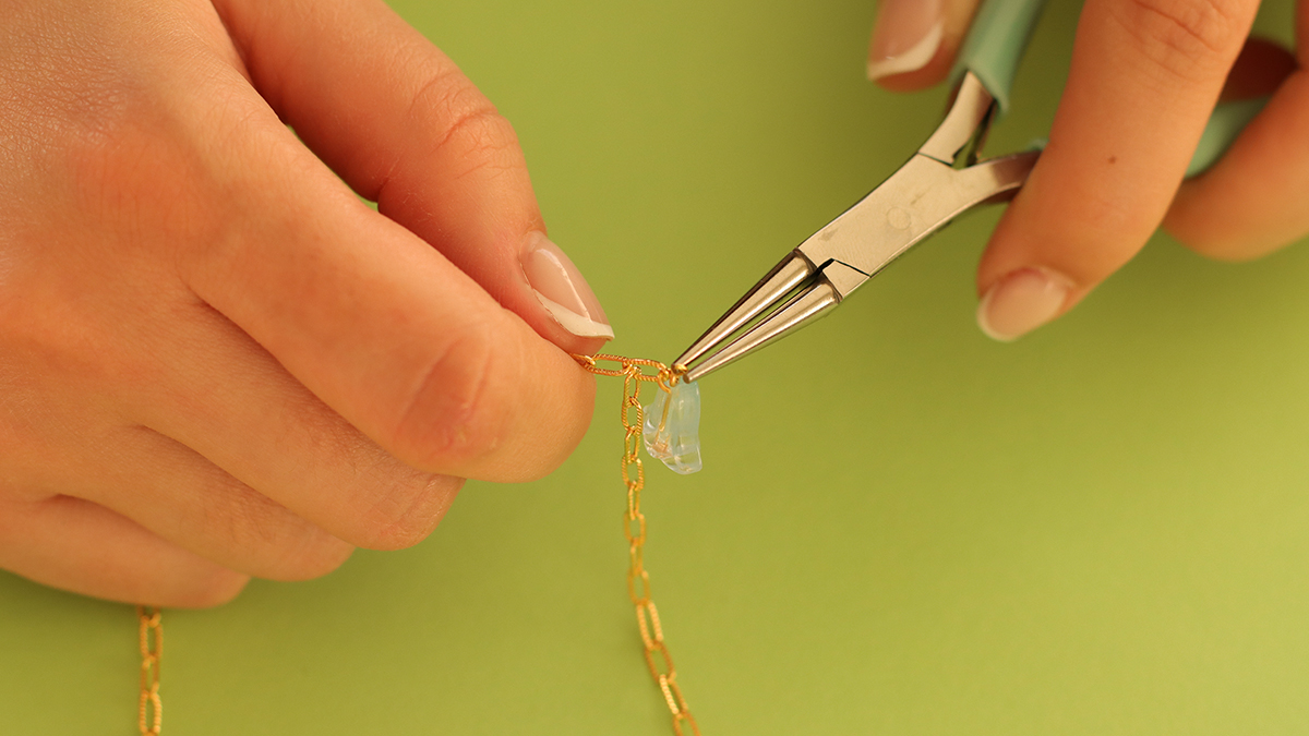

Infilate un anello 3x0,6 mm, dopo averlo aperto con due pinze, nell'anello formato nel passaggio precedente. Potete appenderlo dove volete sulla catena a coste.
Tappa 11
Collane rosa e verdi con pendente a forma di farfalla e perle di fiori : Tappa 11
Ripetete la stessa operazione per tutti i fiori che volete appendere. Io ne ho scelti 7, in modo che siano distribuiti simmetricamente sulla catena.

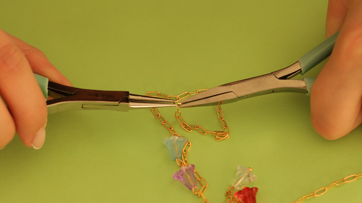

Dopo aver tagliato la catenina a misura, tenendo presente che questa collana è in seconda posizione, attaccate un anello 5x0,8 mm a un'estremità. Aggiungere il moschettone e chiudere il tutto.
Tappa 13
Collane rosa e verdi con pendente a forma di farfalla e perle di fiori : Tappa 13
Ripetere lo stesso passaggio sull'altra estremità, fissando solo un anello.

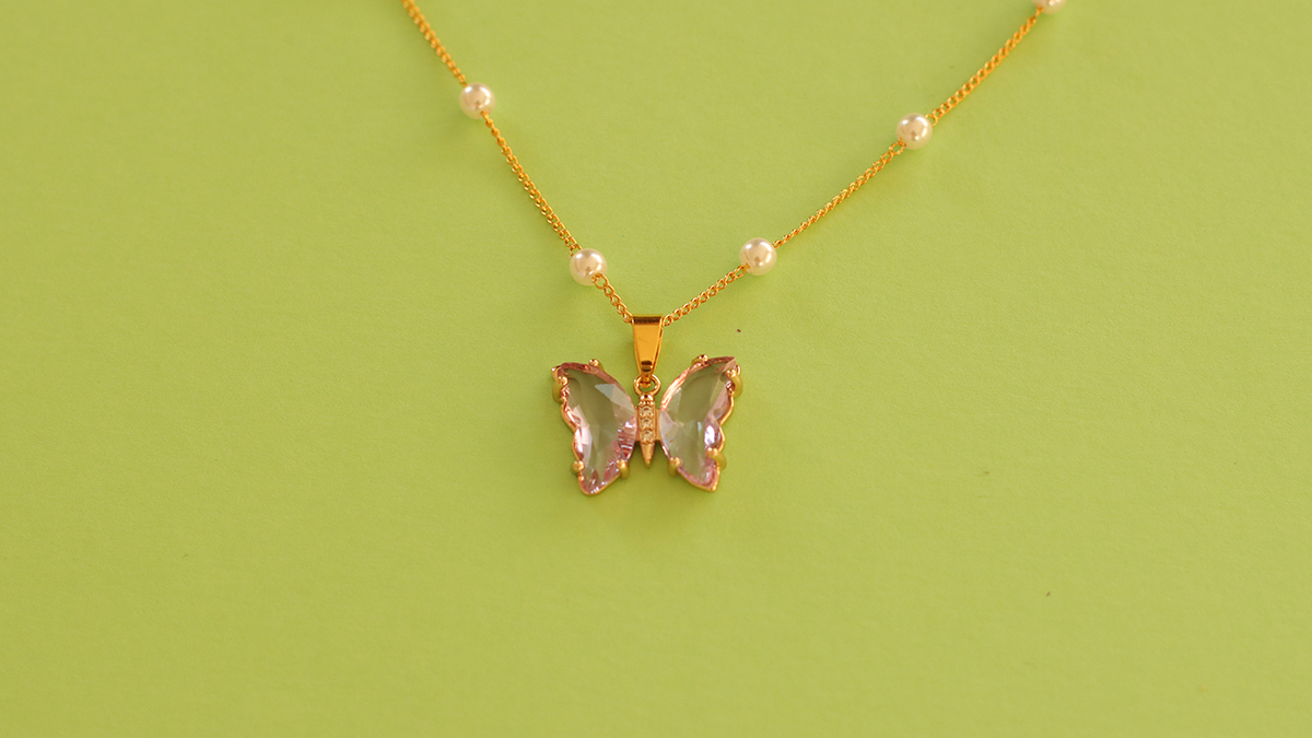

Con due clip, aprire la chiusura del pendente e attaccare il ciondolo a farfalla. Prima di chiudere il fermaglio del pendente, posizionarlo nella posizione desiderata sulla collana e chiuderlo.

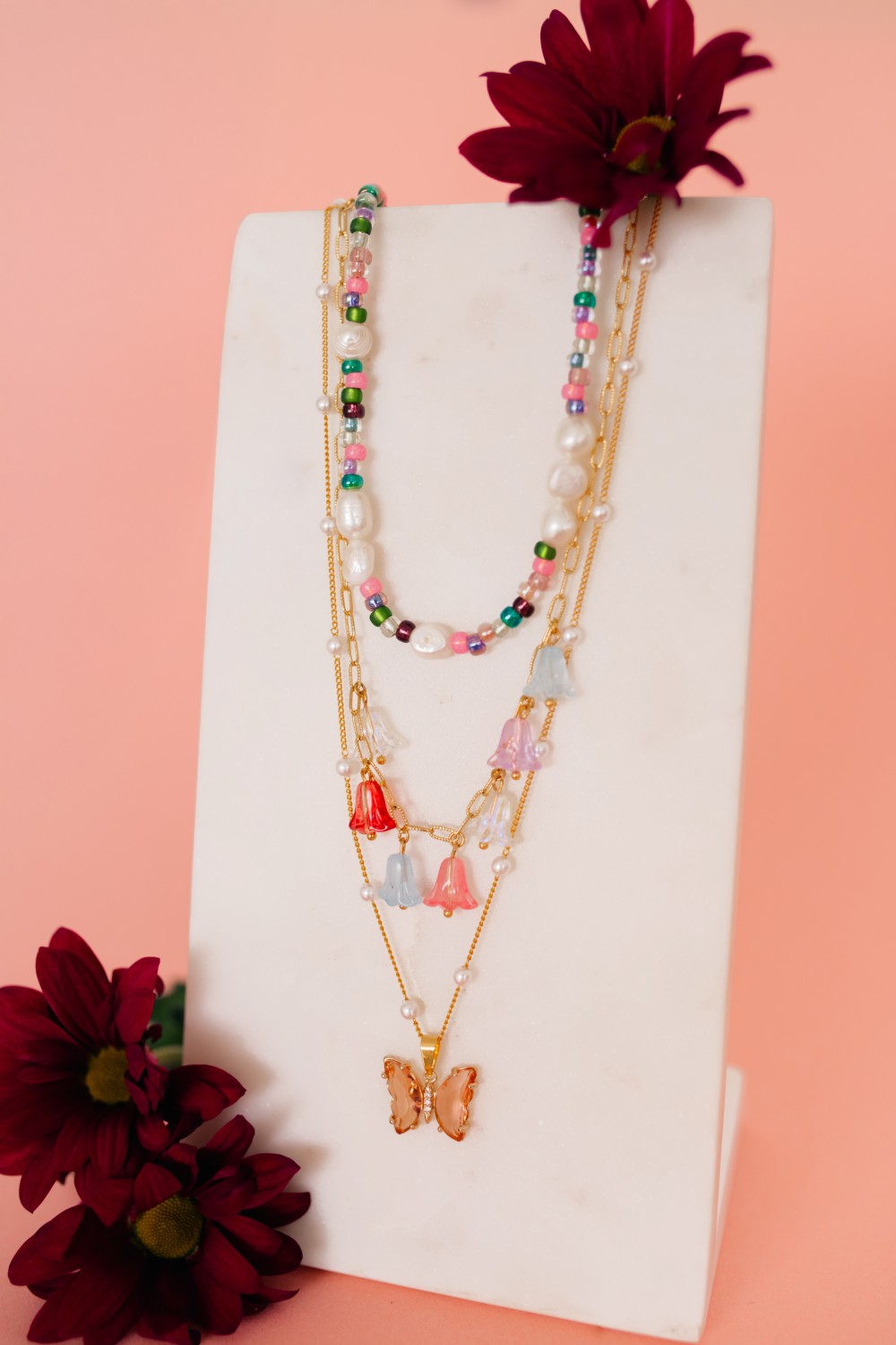

Le vostre collane sono pronte!
Il risultato
Schema Collane rosa e verdi con pendente a forma di farfalla e perle di fiori
