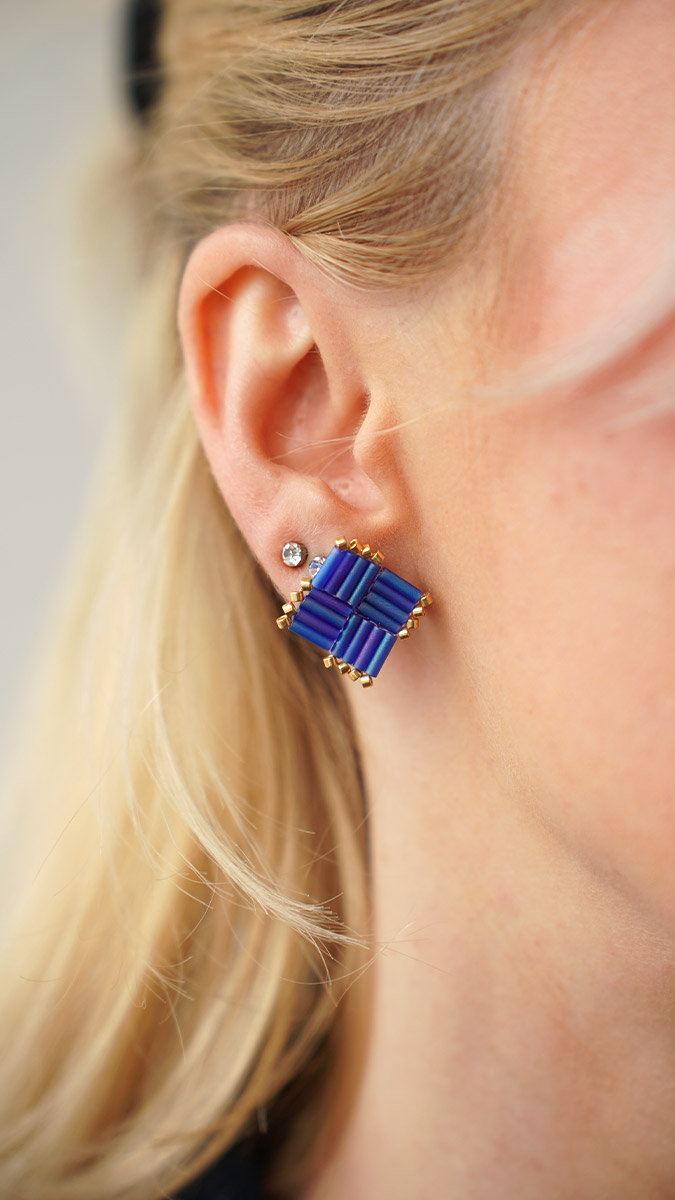

Orecchini di perle Miyuki Bugles
Fatto da :Tiffanie Perles Co
Pubblicato il :23/04/2025
Tempo :40 minuti
Nuovo :Facile
Prezzo :14,20€
Come si intrecciano i flicorni?
Scoprite come intrecciare le bugles in questo video tutorial. Le bugles sono perline tubolari sottili e allungate, ideali per aggiungere un effetto geometrico e grafico alle vostre creazioni. Miyuki le propone in diverse lunghezze, tra cui 3, 6 e 12 mm per la versione bugles twist. Si prestano a un'ampia gamma di tecniche di tessitura: a telaio, in Peyote con l'ago o a punto Brick. Per esempio, questi orecchini Miyuki Delica con bugles e perle a triangolo.
In questo tutorial, giocheremo con l'effetto grafico delle bugle per realizzare piccoli orecchini geometrici. Li intrecceremo utilizzando la tecnica del punto ladder. Il punto scaletta è la tecnica di tessitura utilizzata per iniziare un'armatura a punto mattone. È una delle tecniche di base della tessitura di perline. Anche se non è obbligatorio, vi consiglio di utilizzare il filo di nylon in una treccia fusa per realizzare questo intreccio. È necessario stringere l'intreccio man mano che si procede. Quindi è meglio usare un filo molto resistente.
Una volta completato l'intreccio, il quadrato intrecciato in bugles viene incollato su un chiodo piatto. In questo modo si irrigidisce l'intreccio in modo che rimanga piatto. Nel video tutorial ho usato la colla Hasulith. Si tratta di una colla di prezzo ragionevole, molto usata nella bigiotteria, ma non è la più resistente. Se volete una colla più resistente nel tempo, scegliete una colla bicomponente. Si tratta di una colla composta da due paste da mescolare, come la resina epossidica, ma più densa. In ogni caso, aspettate 24 ore prima di indossare gli orecchini, anche se la colla si è già asciugata.

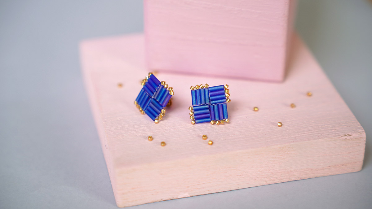

Tappe del tutorial
Tappa 1
Tagliare 70 cm di filo Fireline da 0,10 mm e infilarlo in un ago misura 12. Infilare due cimici e posizionarle a 15 cm dall'estremità del filo. Passare il ferro attraverso la prima cimice infilata per formare un'asola, quindi stringere. Passare il ferro attraverso ogni bugna per consolidare l'intreccio. Tornare alla seconda cimice.
Tappa 2
Infilare un terzo flicorno, quindi passare attraverso ciascuna delle ultime due perline per rafforzare l'intreccio. Tornare alla terza perlina. Infilare una quarta tromba e passare il filo attraverso le ultime due perline, quindi tornare alla quarta perlina.
Tappa 3
Continuare a tessere un nuovo gruppo di flicorni. Infilare il primo flicorno del nuovo gruppo e farlo passare attraverso il foro del primo flicorno del primo gruppo.
Tappa 4
Aggiungere due perline Delica 11/0 al bordo, quindi entrare nella seconda bugna e salire nella terza. Aggiungere di nuovo due perline Delica 11/0 al bordo e passare alla quarta bugna, poi alla prima del secondo gruppo.
Tappa 5
Intrecciare le altre tre spille del secondo gruppo. Per terminare, fissare la prima spilla del terzo gruppo, le perline Delica sul bordo e poi le altre tre spille del terzo gruppo, ripetendo le fasi da 3 a 5.
Tappa 6
Aggiungere le perline Delica dal bordo del terzo gruppo prima di iniziare a tessere il quarto gruppo. Una volta intrecciati i quattro Bugles del quarto gruppo, passare attraverso il primo gruppo di Bugles per collegare i due gruppi e chiudere l'anello.
Tappa 7
Passare il filo attraverso le perline per raggiungere l'altra estremità del filo. Fare un doppio nodo e far passare di nuovo il filo attraverso le perline per nasconderlo. Tagliare il filo in eccesso. Incollare il chiodo al centro con la colla e attendere 24 ore.
