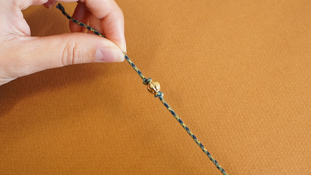

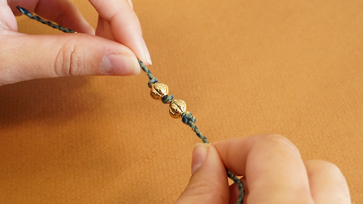

Iniziare facendo un nodo al cordoncino. Poi infilate la prima perla rotonda di Dorato e fate un altro nodo.
Tappa 2
Bracciale a cuore ex voto : Tappa 2
Infilare una nuova perla dorata e rifare il nodo.

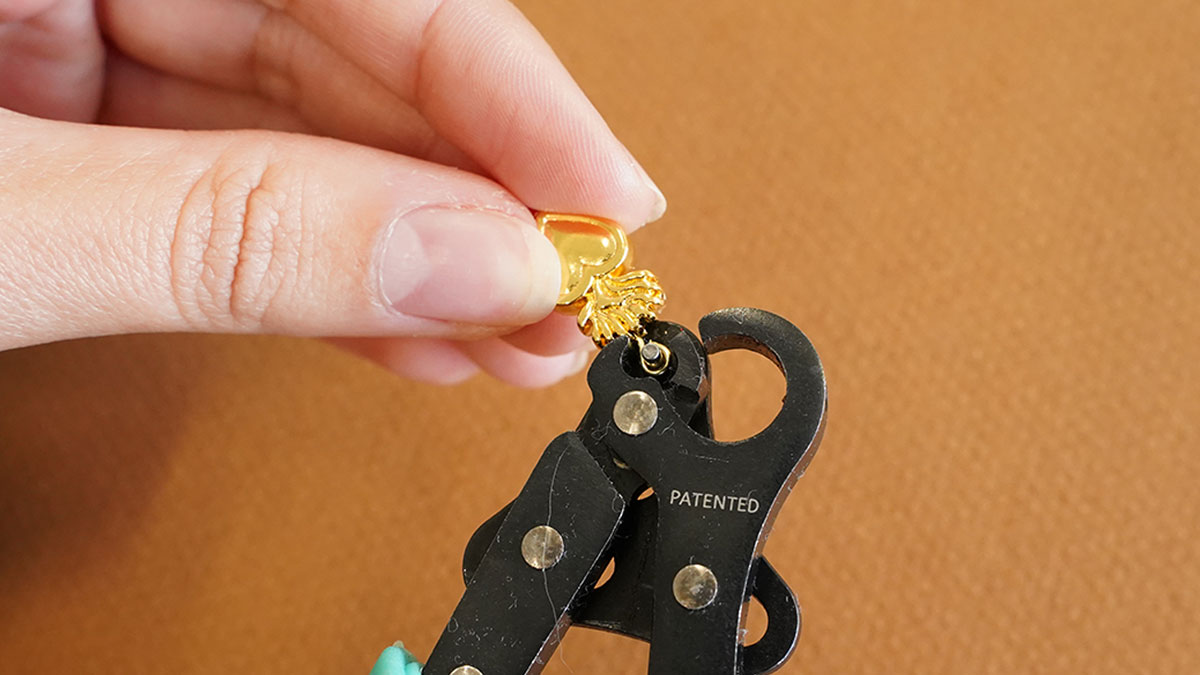

Quindi, prendete un chiodo a testa piatta e fatelo scorrere nella perla ex-voto. Quindi, con le pinze One Step Looper, fate un bel cappio in cima all'unghia.
Se non avete queste pinze, potete usare pinze a punta piatta e pinze a punta tonda per fare il cappio. Se avete bisogno di aiuto, abbiamo una scheda tecnica che vi aiuterà.

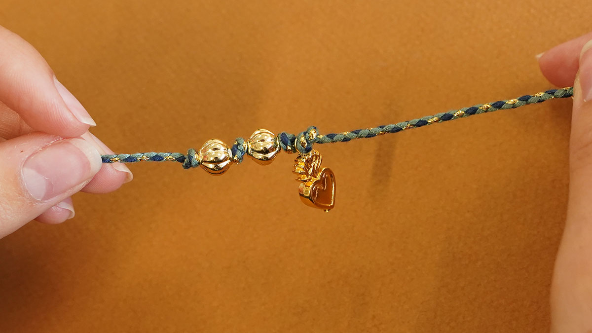

Infilare quindi il cordoncino attraverso l'asola appena creata. Quindi fate un nuovo nodo.
Tappa 5
Bracciale a cuore ex voto : Tappa 5

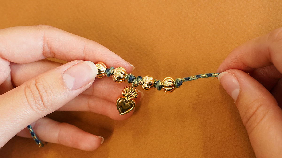

Ripetere i passaggi 1 e 2 per ottenere una sequenza simmetrica.

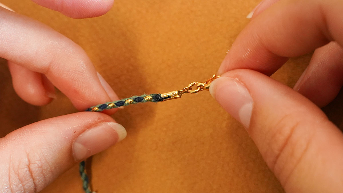

Terminate aggiungendo i Chiudicordoncini a ciascuna estremità del cordone, tagliati alla giusta lunghezza in base alle dimensioni del vostro polso. Per fissare il cordoncino nel cappuccio finale, potete applicare un punto di colla prima di ripiegare i due lati del fermaglio.
