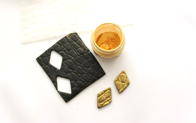

Come per il punto 1, texture di una lastra nera, ma questa volta con il motivo del coccodrillo. Con un taglierino a diamante lungo 2,5 cm, ritagliare 2 pezzi. Colorarli con polvere di Mica oro su tutti i lati.

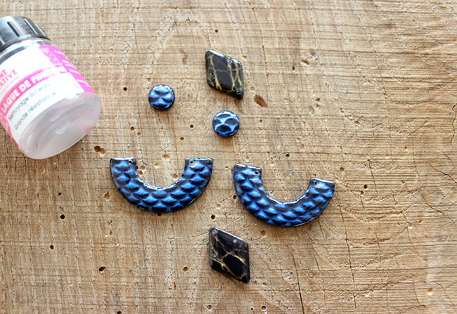

Lasciare raffreddare i pezzi per qualche minuto dopo averli tolti dal forno. Stendete uno strato abbondante di pasta sculpey liquida su ogni pezzo, allargandolo fino ai bordi con un ago o uno stuzzicadenti. Alzate la temperatura del forno a 150 gradi e aspettate 5 minuti prima di infornare le vostre creazioni. La cottura a questa temperatura deve essere monitorata attentamente e non deve superare i 10 minuti.
Osservate i vostri pezzi nel forno e interrompete la cottura non appena l'opacità del polimero liquido scompare e diventa completamente traslucido. A tal fine, si consiglia di utilizzare un termometro.

Verniciare tutte le forme con una mano di vernice di finitura. Fate attenzione a non ostruire i fori.
