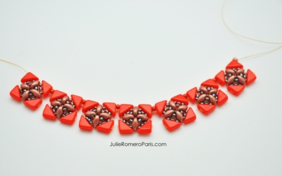

Fase 13:
Dopo aver inserito l’ultima perla Tango, fate passare l’ago tra le perle successive e fate un nodo di sicurezza e uno di chiusura prima di tagliare i fili. Ecco il modulo completato. Se avete seguito correttamente i passaggi rispettando la posizione delle perle Tango, i vostri fili dovrebbero essere paralleli.
Fase 14:
Realizzate 7 moduli.
Collier_tango_superduo_pompons

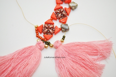

Fase 25:
Infilate un pompon.

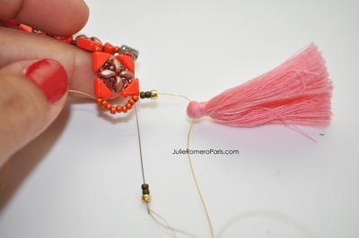

Fase 26:
Dopo il pompon, infilate nuovamente 1 perlina rocaille 8/0 e 2 perline rocaille 11/0, quindi cucite formando un cerchio tornando alla perlina di partenza.
Fase 27:
Infilate quindi 2 perline rocaille 11/0 + 1 perlina rocaille 8/0 + il pompon + 1 perlina rocaille 8/0 + 2 perline rocaille 11/0 e fate passare l'ago attraverso la perla silky.
