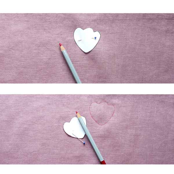

Passaggio 1:
Inizia stirare il fazzoletto di lino tessuto (per un altro colore vai sulla nostra biancheria di categoria ), quindi tagliare un coupon di 48x60 cm circa. Stancalo di nuovo. Stampa il foglio con i 3 modelli (cliccando qui ) e taglia il primo seguendo il suo contorno. Quindi riproducilo sul tessuto, pensando che diventerà il luogo dei tuoi ricami. Per comodità, appuntare il modello con una spilla da balia.
