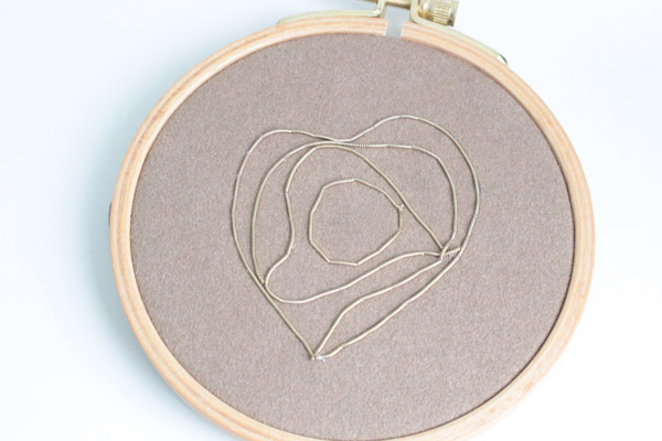

Passo 1 : Disegna un cuore asimmetrico sul cartone, quindi applica il modello sul feltro ben teso sul tamburo

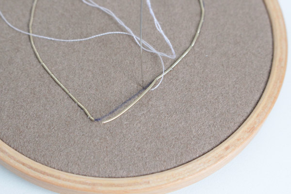

Fase 2 : posizionare il jaseron sulla linea tracciata cucendo l'ago su entrambi i lati ogni uno cm. Tirare leggermente la molla del jaseron per adattarla ai contorni.
step2 pin cannetille fete desmeres
Passaggio 3 : Delimitare allo stesso modo le aree da ricamare.

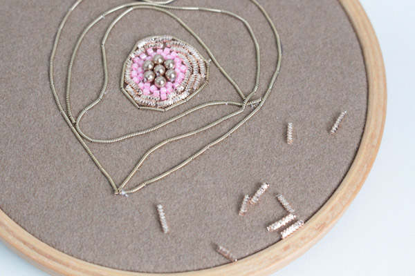

Step 4 : Inizia a ricamare le perline rotonde, le Delicas 11/0 e la piega tagliata a piccoli pezzi e lavora come perle (passiamo l'ago attraverso questa volta).
step4 spilla cannetillefete des meres
Passaggio 5 : continuare con una variante arricciata e liscia durante il taglio di segmenti di larghezza buona. Variare la direzione per ulteriori riflessioni.

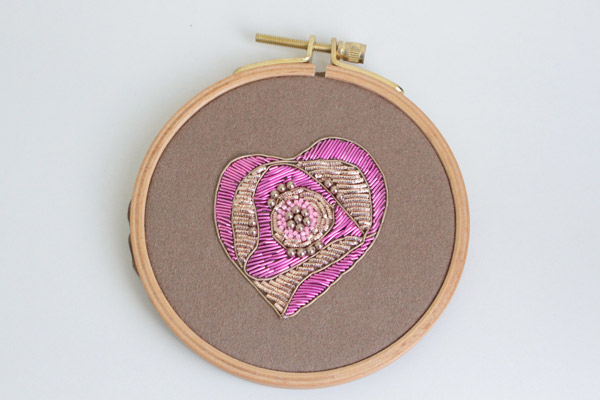

E ora, la tua spilla è finita e capovolgerà il cuore di tua mamma e / o tua nonna ...
mandrino rovescio-party-desmeres
Il risultato
