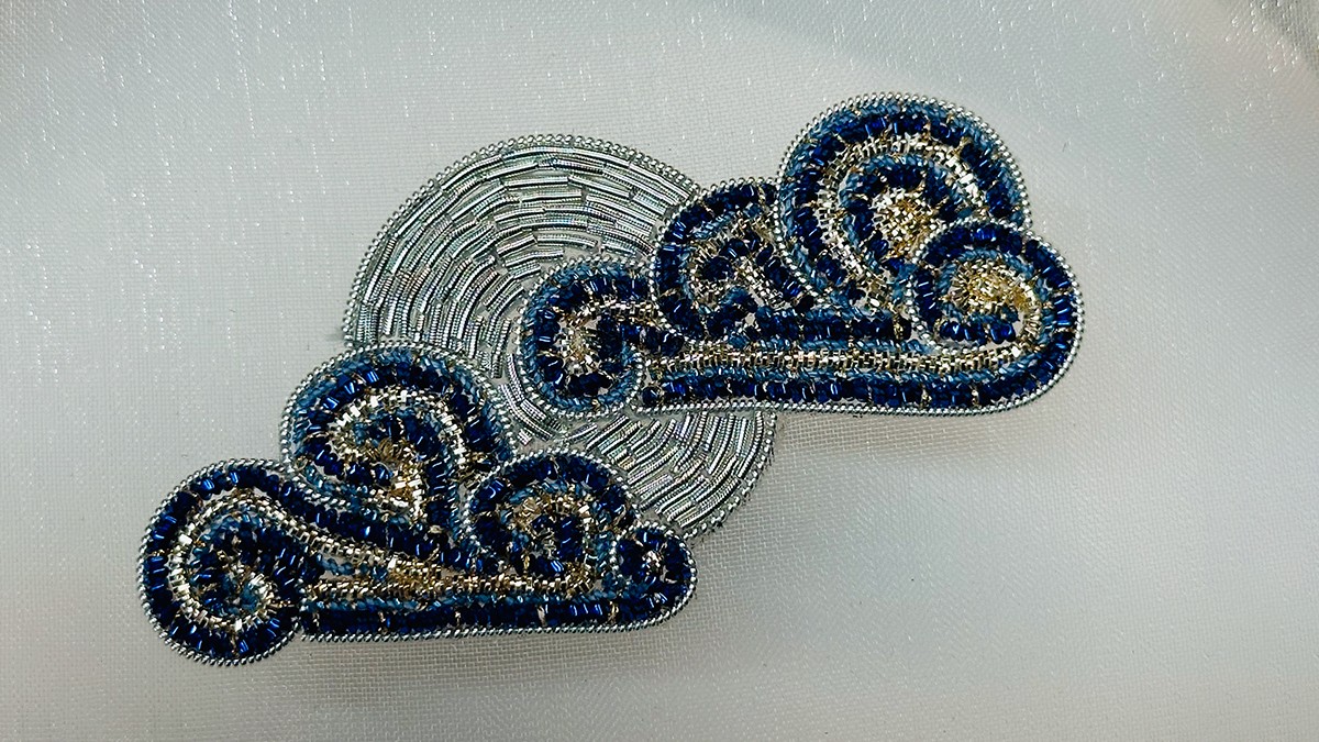

Spilla gioiello Misty Moon con Cannetille e filo di Kreinik
Fatto da :Opus Legacy
Pubblicato il :26/08/2024
Tempo :4h
Nuovo :Intermedio
Prezzo :39,38€
Come si realizza una spilla per gioielli?
Per questo nuovo tutorial, vi porto in un mondo di poesia e dolcezza con questa spilla gioiello che rappresenta una luna velata dalle nuvole. Le spille sono gioielli senza tempo che aggiungono un tocco di eleganza a qualsiasi outfit... Sul bavero di una giacca, su un maglioncino, su un vestito o su una t-shirt, farà sempre la sua figura.
Per realizzare la mia spilla a forma di luna ho utilizzato diversi fili: jaseron, cannetille e Facets Kreinik:
  • Che cos'è un jaseron? È un filo metallico rigido e tubolare avvolto a spirale. Oltre all'aspetto estetico, il jaseron definisce con precisione i contorni del disegno da ricamare.
  • Cos'è la cannetille? È un filo metallico sottile, cavo e flessibile, utilizzato soprattutto nei ricami, come i ricami in oro, la creazione di gioielli fai da te e le passamanerie. Esistono due forme di cannetille: la cannetille riccia e la cannetille liscia. La cannetille riccia è un filo metallico molto sottile e ritorto a forma di molla. Viene passato su un ago per essere ricamato.
    La cannetille liscia, tagliata in piccoli pezzi, può essere utilizzata come una perlina. Scoprite altri tutorial dispille ricamate in cannetille tra i nostri tutorial di spille, come questo cuore ex-voto, questa spilla a forma di uccello o questa deliziosa spilla originale a forma di gelato.
  • Il filo Kreinik Facets è abbastanza flessibile da poter essere ricamato a punto croce, trapuntato o cucito a mano. La particolarità di questo filo metallico è la sua superficie lucida e strutturata, che dà l'impressione di una catena con piccole perle sfaccettate. Riflette la luce per un effetto scintillante. Un'ottima alternativa per risparmiare tempo: non c'è bisogno di passare il tempo a infilare le perline una ad una sul filo, basta ricamare le sfaccettature!
Assemblare la spilla è facile: una volta ricamato il disegno sul pezzo di tessuto di organza, basta attaccare il supporto della spilla di vostra scelta sul retro con un po' di colla per gioielli e il gioco è fatto!

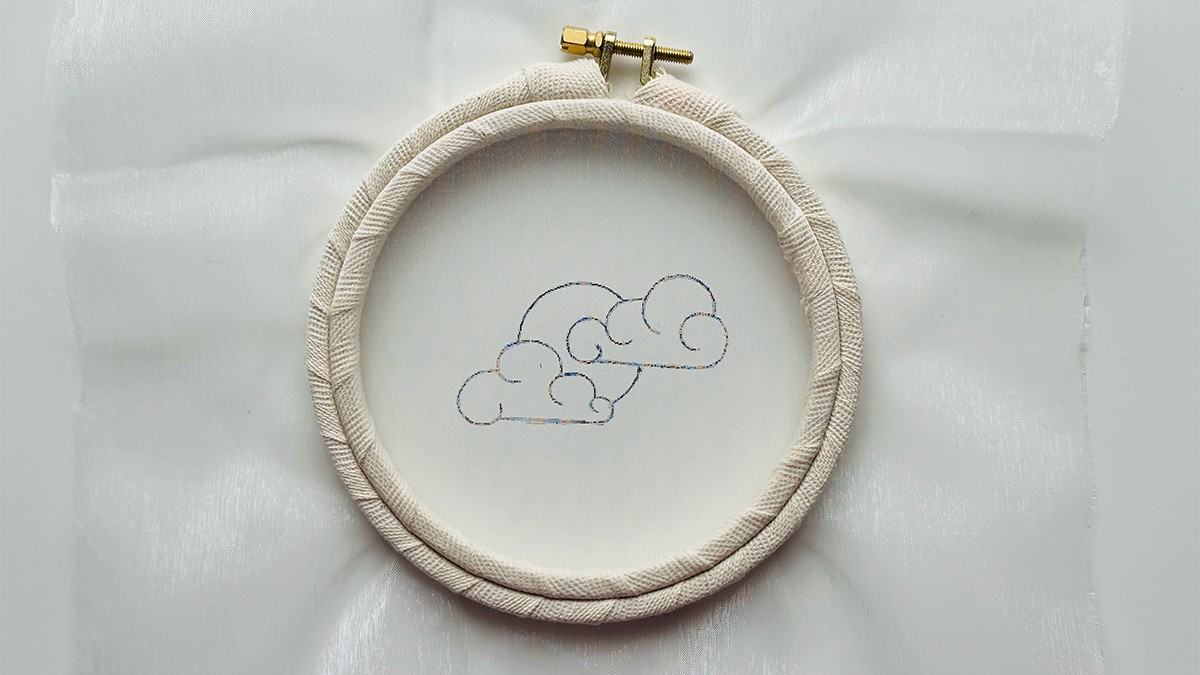

Stendere il quadrato di organza su un tamburo da ricamo (diametro 15 cm) e stringere la vite, se necessario con un cacciavite o una pinza. Trasferite quindi il disegno sull'organza con una penna cancellabile a caldo.

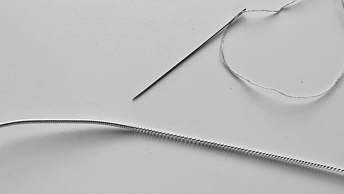

Montaggio del jaser Il jaser è un filo simile a una molla. Iniziare ad allungarlo leggermente per allargare le spirali.

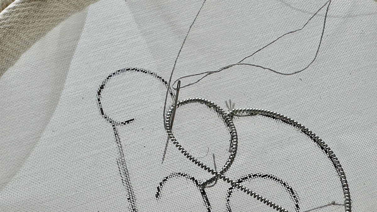

Con il filo di poliestere grigio, eseguire un punto a sella sul jaseron, seguendo tutti i contorni del disegno e passando il filo tra le spirali. Cucite ogni 5 mm circa.

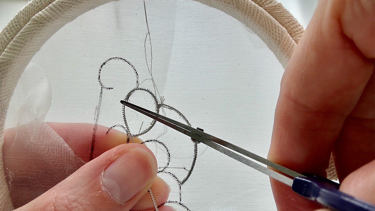

Non esitate a usare le forbici per dare la giusta forma al jaseron e per tagliarlo alla fine di una linea.

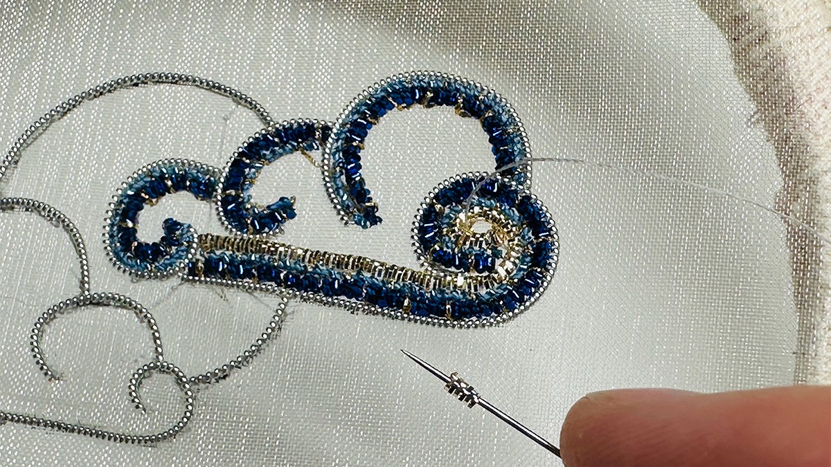

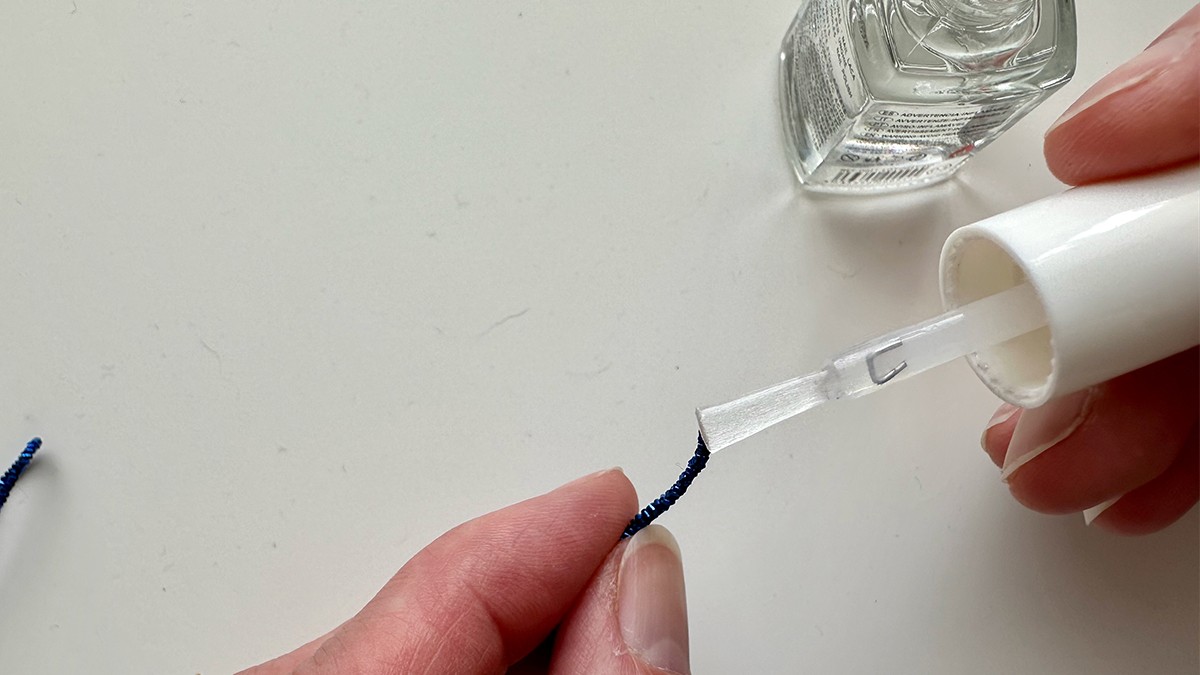

Riempire le nuvole
Il filato Kreinik Facets richiede un piccolo punto di colla o di smalto trasparente alle estremità per evitare che si sfilacci.

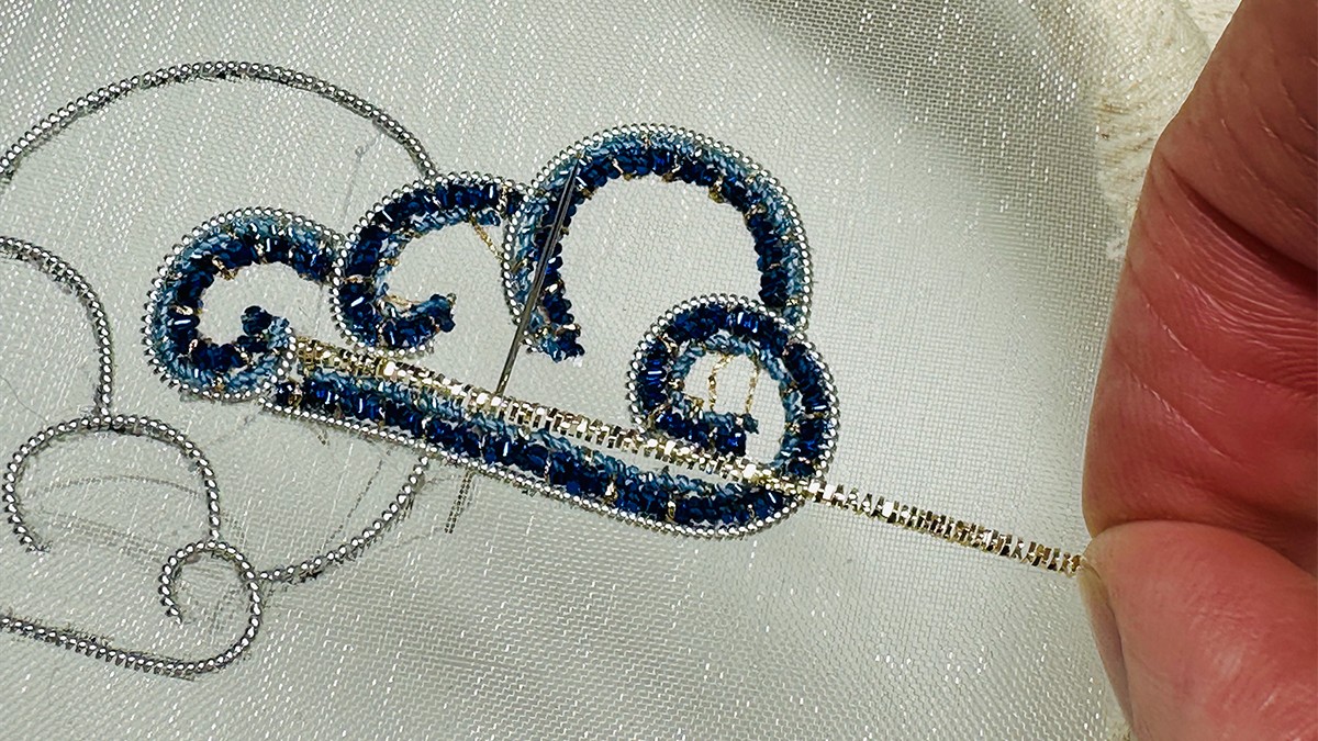

Per fissare le faccette, utilizzare il filo da ricamo oro Au Ver à Soie e procedere esattamente come per il jaseron: fissare le faccette con punti a sella a intervalli regolari, seguendo i contorni di ogni nuvola. Non dimenticate il piccolo punto di vernice a ciascuna estremità delle faccette tagliate!

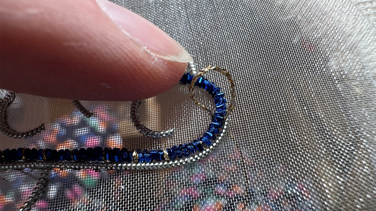

Per riempire i piccoli spazi vuoti e coprire le piccole aree, tagliate delle sezioni molto piccole di cannetille ricce dorate. Attaccate ogni piccolo segmento di cannetille facendoci passare l'ago da filo, come se fosse una perla.

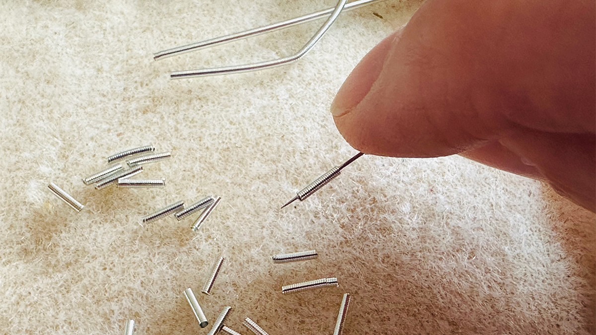

La Luna Tagliare diversi segmenti (circa 5 mm) di canneltille d'argento liscio.
Tappa 10
Spilla gioiello Misty Moon con Cannetille e filo di Kreinik : Tappa 10
Per riempire la luna, attaccare ogni segmento di canneltille come una perla, partendo dal bordo esterno della luna e lavorando verso l'interno.

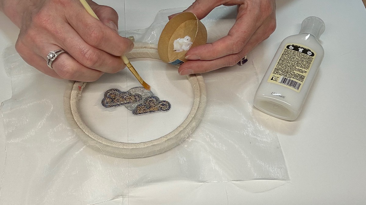

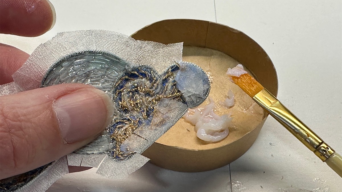

Montaggio della spilla Sul retro della spilla, applicare (leggermente e senza incrociarsi!) la colla per tessuti per consolidare i fili e i nodi. Applicare altri 7-8 mm di colla intorno al bordo della spilla. Lasciare asciugare per qualche ora.

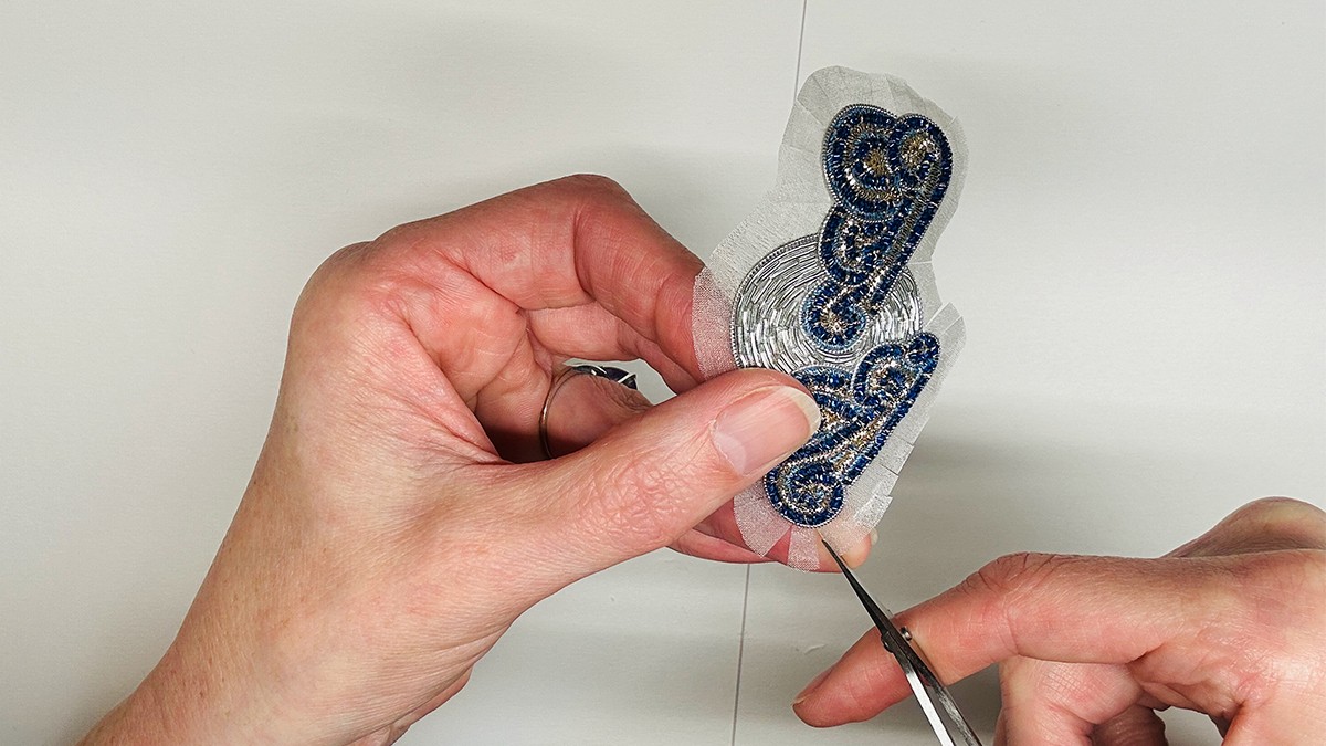

Ripiegare il margine sul retro e incollare. Lasciare asciugare per qualche ora.

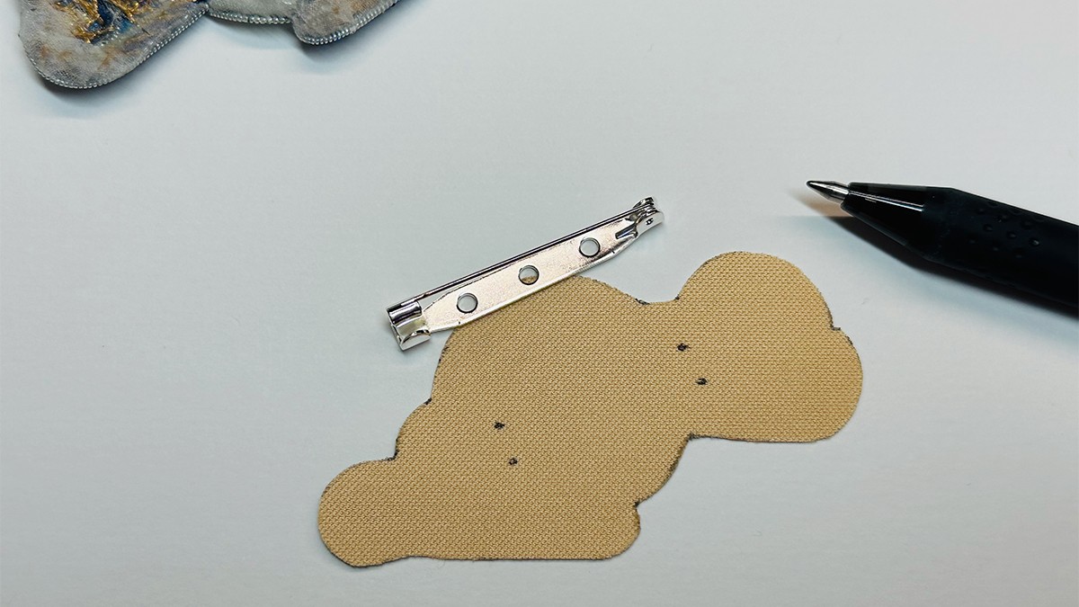

Sul retro della finta pelle argentata, disegnare il contorno della spilla (usando la spilla come guida). Segnare la posizione delle estremità del supporto della spilla e praticare 2 piccole fessure.
Tappa 14
Spilla gioiello Misty Moon con Cannetille e filo di Kreinik : Tappa 14
Far passare il supporto aperto della spilla attraverso queste due piccole fessure, come mostrato nella foto. Applicare la colla per tessuti sulla similpelle e applicarla sul retro della spilla.

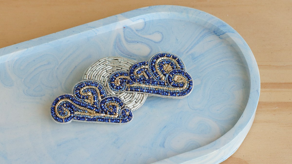

Lasciate asciugare bene e lasciate che la Luna di Nebbia risplenda sul vostro bavero!
Il risultato
Schema Spilla gioiello Misty Moon con Cannetille e filo di Kreinik
