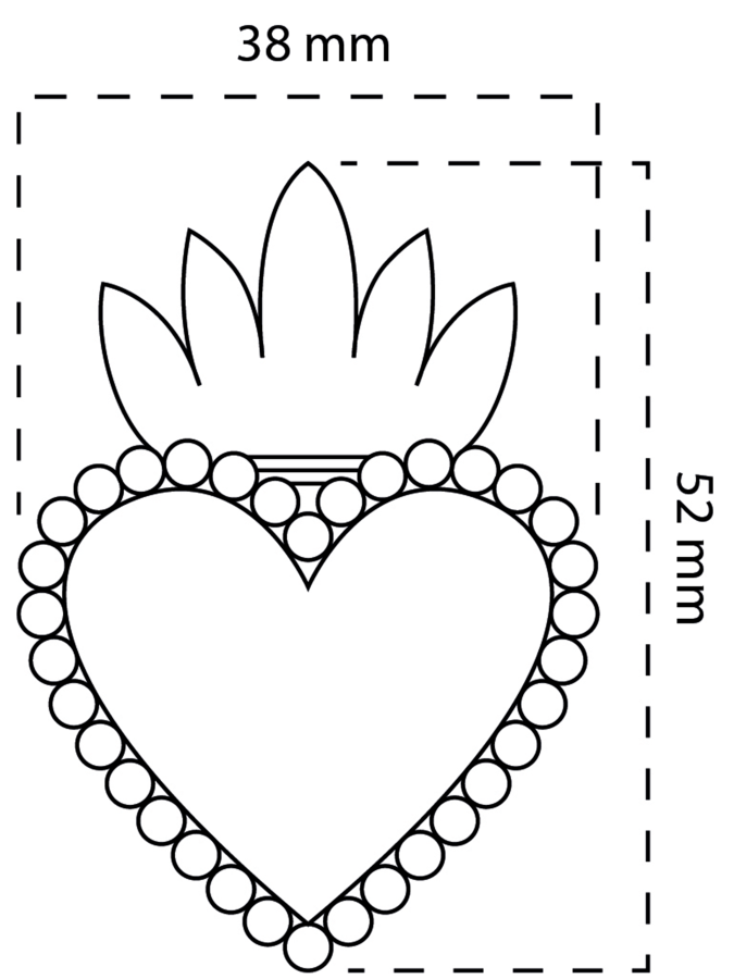

Schema
Schema Spilla Tuto cannetille ex-voto

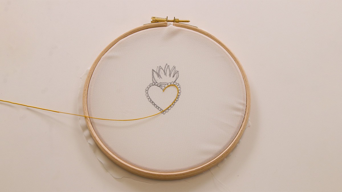

Allungare leggermente la treccia. Quindi cucire l'estremità della treccia e fissarla ogni 5 mm circa seguendo lo schema.

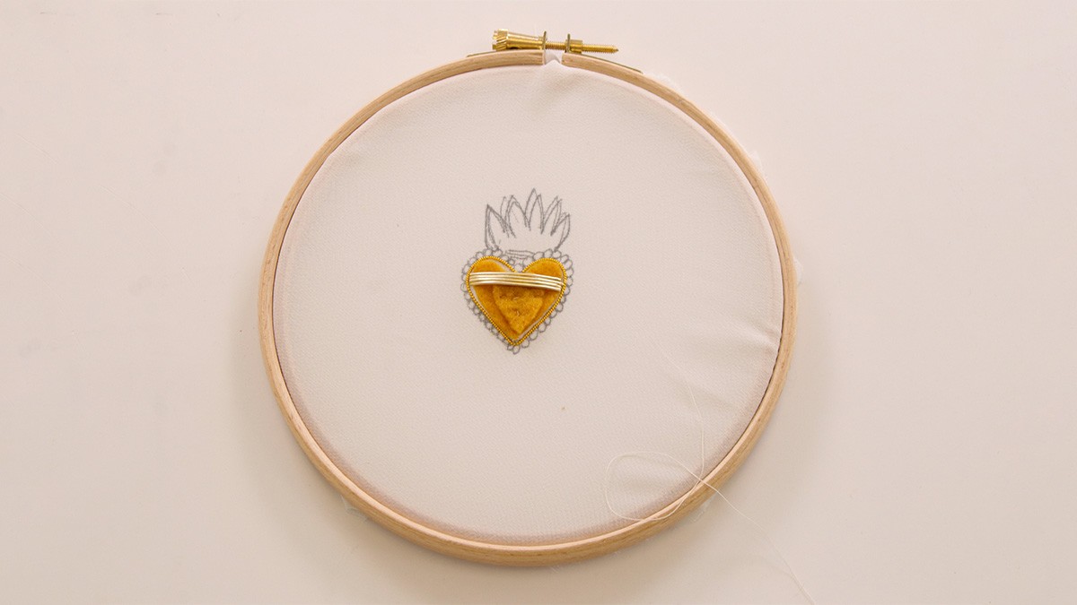

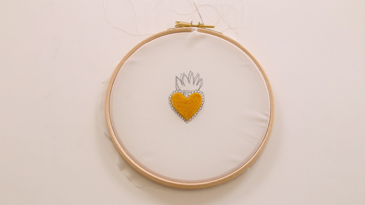

Ritagliare dal feltro un cuore leggermente più piccolo del motivo centrale. Quindi fissare il feltro in modo grossolano.

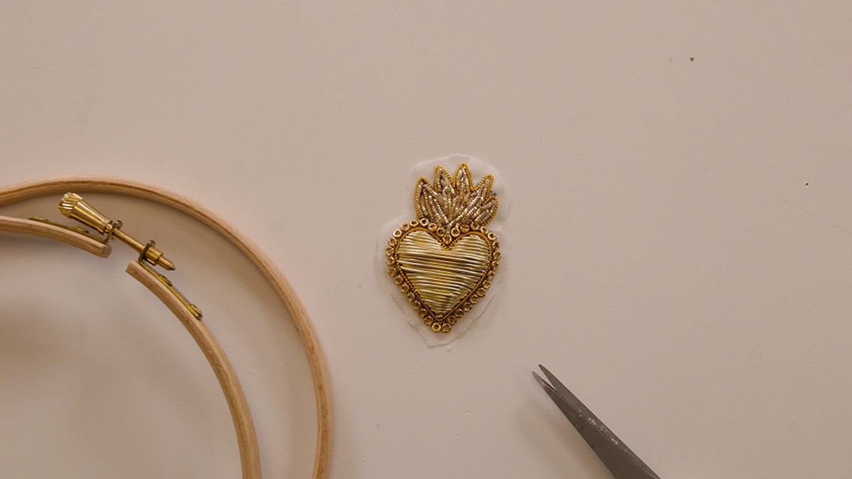

Fermare il filo legandolo sul retro del ricamo. Estrarre il ricamo dal tamburo. Ritagliare il contorno del ricamo, lasciando mezzo centimetro tutto intorno. Cucire tutto intorno al ricamo.

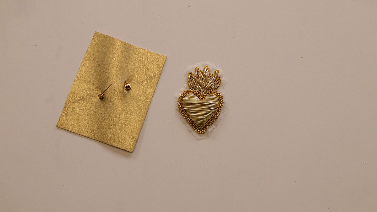

Tagliare un pezzo di similpelle della dimensione del ricamo. Piegare il pezzo di similpelle. Quindi praticare due intagli per la chiusura.

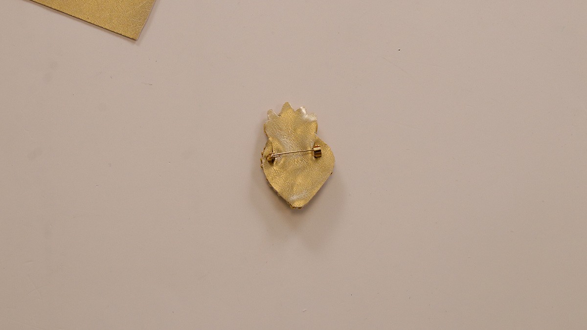

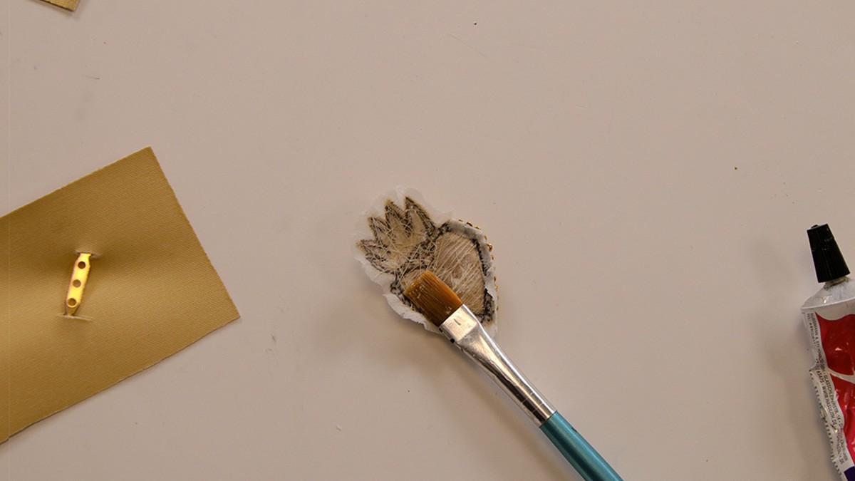

Incollare l'intero retro del ricamo ripiegando i bordi. Posizionare il ricamo sul retro della pelle, centrando la chiusura. Premere su tutta la superficie e lasciare asciugare bene.

Tagliare la pelle lungo tutto il perimetro del fuso.

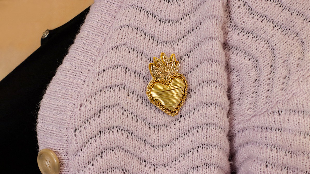

Il risultato
