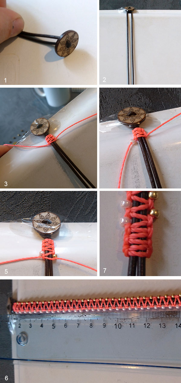

Preparare l'involucro n°1:
1. Infilate il cordoncino di cuoio attraverso il bottone in modo da avere 1 m di cordoncino per ogni lato.
2. Fissate il bottone alla parte superiore di un vassoio e i due cordoncini alla parte inferiore del vassoio, in modo da avere un set di lavoro abbastanza rigido.
3. Passate il filo per macramè sotto i cordoncini di cuoio, appena sotto il bottone, in modo da avere 1 m da entrambi i lati e fate 3 nodi a rovescio.
4. Aggiungete una perlina bianca sul lato iniziale del prossimo nodo rovescio e fate il nodo.
5. Aggiungere una perlina dorata sul lato iniziale del nodo successivo e fare il nodo.
6. Continuare per 16 cm.
7. Intrecciare quindi 3 nodi quadrati semplici (senza perline) per terminare il 1° giro e tagliare i fili in eccesso, lasciando 5 mm, quindi bruciare per terminare in modo ordinato.

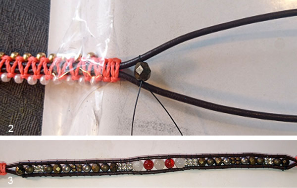

Preparate il giro 2 del vostro braccialetto wrap:
1. Girate il vassoio e fissate il braccialetto all'inizio e alla fine dell'area di bordatura.
2. Con il metodo dell'avvolgimento , infilate le perline una dietro l'altra seguendo lo schema qui sotto.
3. Tagliare i fili iniziali e finali dopo averli stirati in alcune perline e bruciare per finire in modo ordinato.
Il risultato
