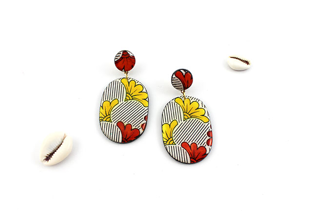

Orecchini in resina Fimo con fiori di nozze in finta cera color crema
Fatto da :Karine Barrera
Pubblicato il :09/07/2018
Tempo :2h
Nuovo :Intermedio
Prezzo :79,69€
Come si realizzano gli orecchini in argilla Fimo?

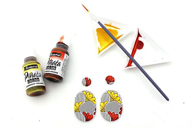

Aspetta che le tue stanze siano fresche. Levigare leggermente i bordi di tutti i pezzi con una grana abrasiva 1000. Prendere 2 inchiostri alcolici, un arancio e un giallo e poi con un pennello colorare i fiori del motivo.
boucles d'oreilles tendance wax peintures à alcool
