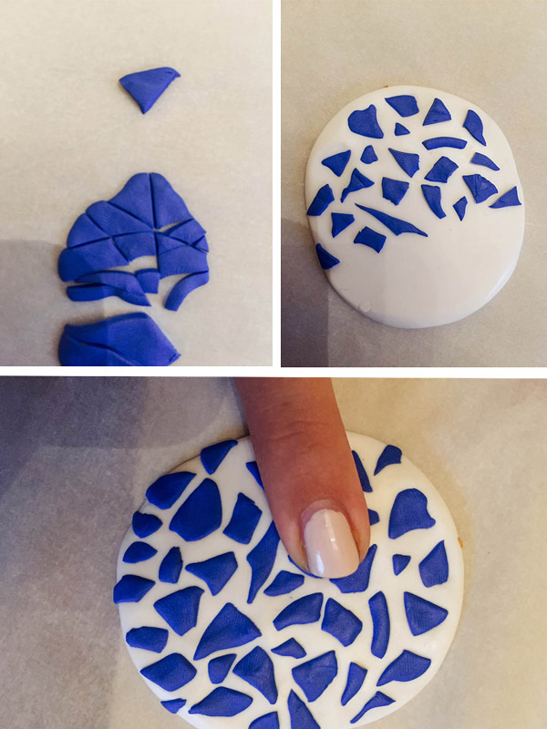

Il ciondolo rotondo terrazzo
  • Realizzare un cerchio bianco piatto
  • Appiattire un po' di argilla blu
  • Con un coltello, tagliare dal blu piccoli pezzi di varie forme.
  • Posizionare i pezzi sul cerchio bianco
  • Appiattire con le dita e con il matterello

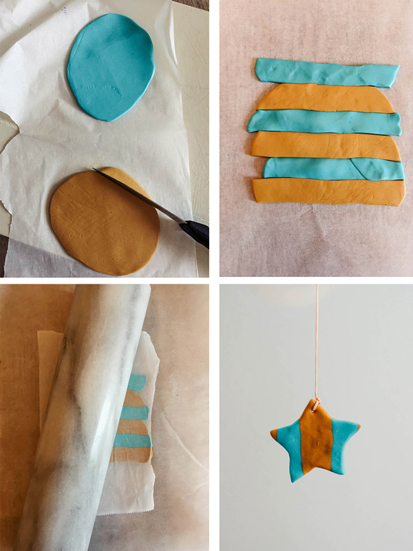

Stelle a strisce
  • Appiattire due rettangoli di colori diversi allo stesso spessore (circa 0,5 cm).
  • Tagliare le strisce dei due colori
  • Accostare le strisce l'una all'altra per creare delle strisce
  • Appiattire leggermente con un rullo
  • Utilizzare i tagliabiscotti per ritagliare le forme desiderate

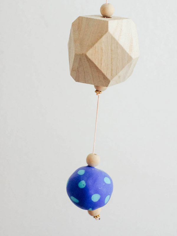

Per la palla a pois
  • fare una palla grande
  • prendere dei pezzetti di un altro colore, farli rotolare in piccole palline, poi appiattirli e metterli sulla palla grande
  • far rotolare la palla tra le mani per assicurarsi che i pois si adattino (si deformeranno un po')
  • bucare la palla da un bordo all'altro

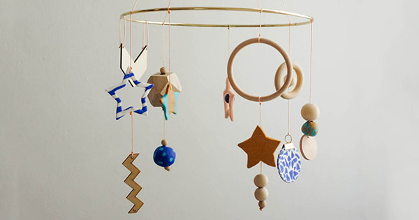

Tappa 6
Mobile sospeso fai da te in argilla Fimo e legno naturale : Tappa 6
Montaggio mobile :
Tagliare 2 pezzi di filo di nylon lunghi 1 m ciascuno.
Avvolgere il centro del filo una volta intorno all'anello da 35 mm, lasciarlo penzolare per 30 cm e fare un nodo intorno al cerchio di ottone. Procedere in questo modo a ogni estremità, opponendo i nodi (nord-sud), quindi ripetere la stessa operazione (est-ovest).
Appendete gli oggetti nell'ordine che preferite (facendo attenzione a distribuire il peso degli oggetti in modo approssimativo).
Poi, con il filo rimasto, tagliate 4 pezzi per appendere gli oggetti direttamente all'anello di ottone, tra i vostri 4 "punti cardinali".
Ho scelto un filo di nylon perché, una volta fatti i nodi, bruciate l'estremità per fissare il più possibile il nodo! Fate molta attenzione a controllare spesso che i nodi siano ben saldi e che il mobile sia fuori dalla portata dei bambini.
**Le perline da 1 mm hanno un foro troppo grande per poter fare dei nodi semplici, quindi inserite un distanziatore dorato e poi fate i vostri nodi.
**La perla sfaccettata grande richiede anche l'inserimento di una perlina di legno e di un distanziatore prima di fare il nodo.
Il risultato
