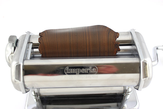

L'effetto legno che stiamo per creare è un po' fantasioso perché abbiamo aggiunto una pasta metallica, questa è una Métallic di Cernit, che avrebbe potuto essere fatta con la pasta di rame di Fimo. Prendete 3 barrette di argilla nera e 3 barrette di argilla bronzo, allungatele a cilindro, mettetele una accanto all'altra e poi arrotolatele il più strettamente possibile fino a romperle.
Tappa 4
Cuore in resina UV Led e polimero effetto ebano : Tappa 4
Formare una palla di pasta con l'impasto, allungarla di nuovo per formare un cilindro e continuare a girare. Dovrete ripetere questo passaggio tre volte prima di ottenere strisce abbastanza sottili. Tagliare il cilindro in 3 sezioni e metterle una sopra l'altra.
Tappa 5
Cuore in resina UV Led e polimero effetto ebano : Tappa 5
Passare il rullo sulle estremità del cilindro in verticale per seguire le linee. Nella stessa direzione, passare il tutto attraverso la macchina per la pasta, piegando sempre la pasta in due parti e inserendola attraverso la piega. Saranno necessari 3 o 4 passaggi nella macchina per la pasta alla tacca più larga.
Tappa 6
Cuore in resina UV Led e polimero effetto ebano : Tappa 6
Tagliare il foglio di legno in due parti e sovrapporle. Arrotolare per eliminare eventuali bolle d'aria tra i due strati.

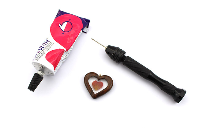

Con un trapano Dremel o con un mandrino a mano, forare la parte superiore del cuore con una punta molto fine. Prendete il gambo di un chiodo e tagliatelo in un piccolo pezzo di circa 4 mm. Fissatelo nel foro con la colla.
