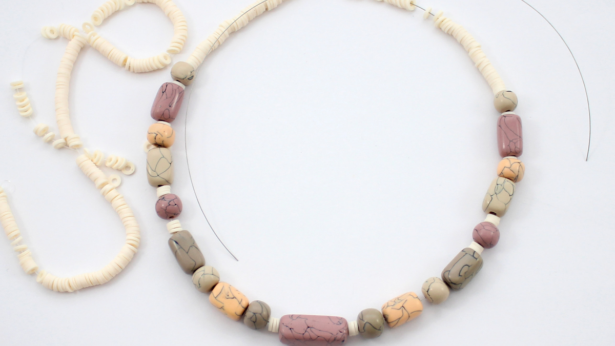

Questo tutorial ti mostra come fare un effetto pietra come gli howlites con l'argilla Fimo. Prima devi fare un'anatra e poi usarla tagliando delle fette per coprire le perle che modellerai. Impara alcuni consigli per cucinare le perle senza che siano segnate durante la cottura dal loro supporto. Dopo aver levigato, lucidato e lucidato le tue perle sono pronte per essere montate su un filo per avere una collana con i colori pastello della primavera.

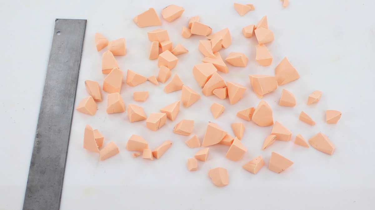

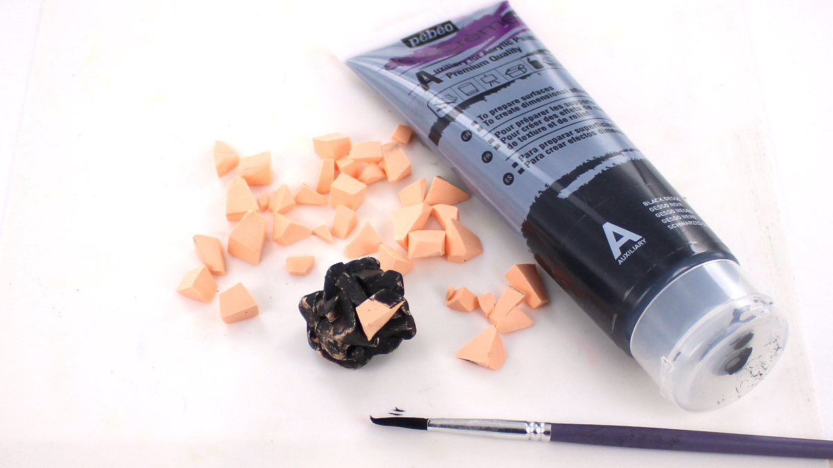

I pani di pasta Fimo venduti in colori pastello assortiti sono grandi la metà dei pani di pasta da 57g, è con questa pasta che è stato fatto questo tutorial. Prendete l'impasto color pesca, tagliatelo con la vostra lama in pezzi di diverse dimensioni.
Tappa 2
Collana fai da te in argilla polimerica imitazione howlite perline pastello : Tappa 2
Prendete un primo pezzo di pasta, copritelo con vernice acrilica nera, mettete un altro pezzo di pasta sopra e dipingete anche questo. Mescolate tutti i pezzi di pasta e copriteli con la vernice man mano che li mettete.

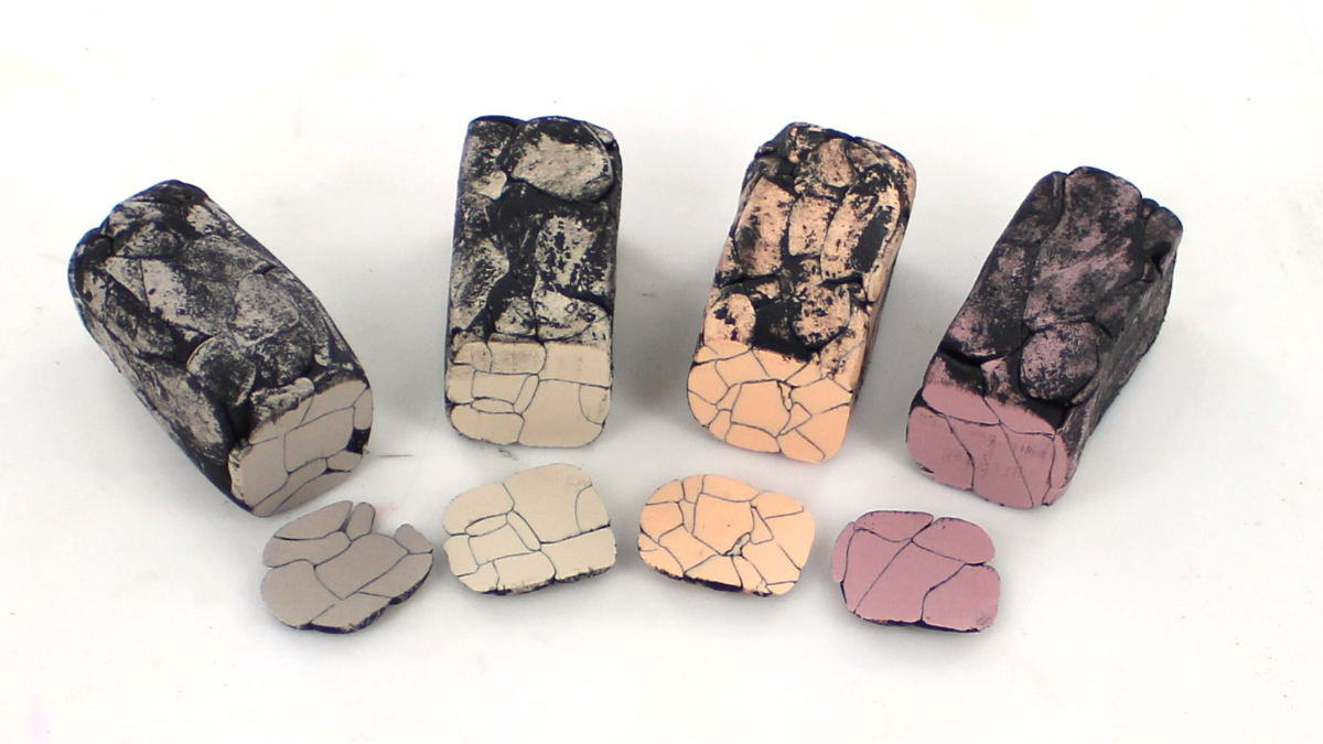

Prendete il blocco di pasta in mano e stringete in modo che i pezzi siano ben attaccati tra loro e ci sia meno aria possibile tra le estremità. Iniziare a formare una canna quadrata o rettangolare arrotolando il rotolo su tutti i lati.
Tappa 4
Collana fai da te in argilla polimerica imitazione howlite perline pastello : Tappa 4
Create altre 3 anatre nello stesso modo del colore pesca, prendendo i colori Sahara, taupe e rosa antico.

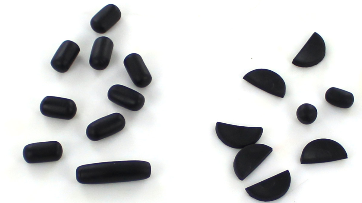

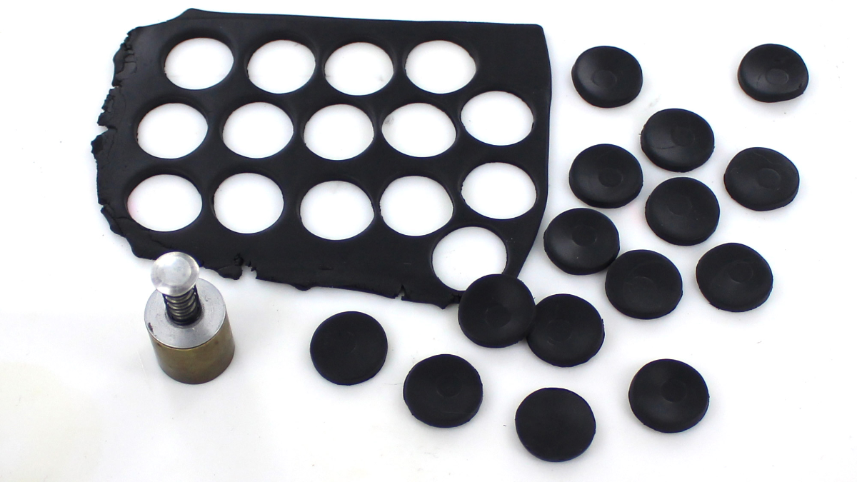

Prendete 3 barre di una pagnotta di 57g di Fimo nero, passatela nella macchina dell'impasto alla seconda tacca dopo la più grande. Prendete un tagliabiscotti rotondo da 20 mm per ritagliare 15 tondi.
Tappa 6
Collana fai da te in argilla polimerica imitazione howlite perline pastello : Tappa 6
Incollare due cerchi insieme per fare la perlina centrale. Poi prendete 8 cerchi per fare 8 perline che saranno cilindriche. Dividere gli ultimi 5 cerchi a metà per fare 10 perline più piccole.

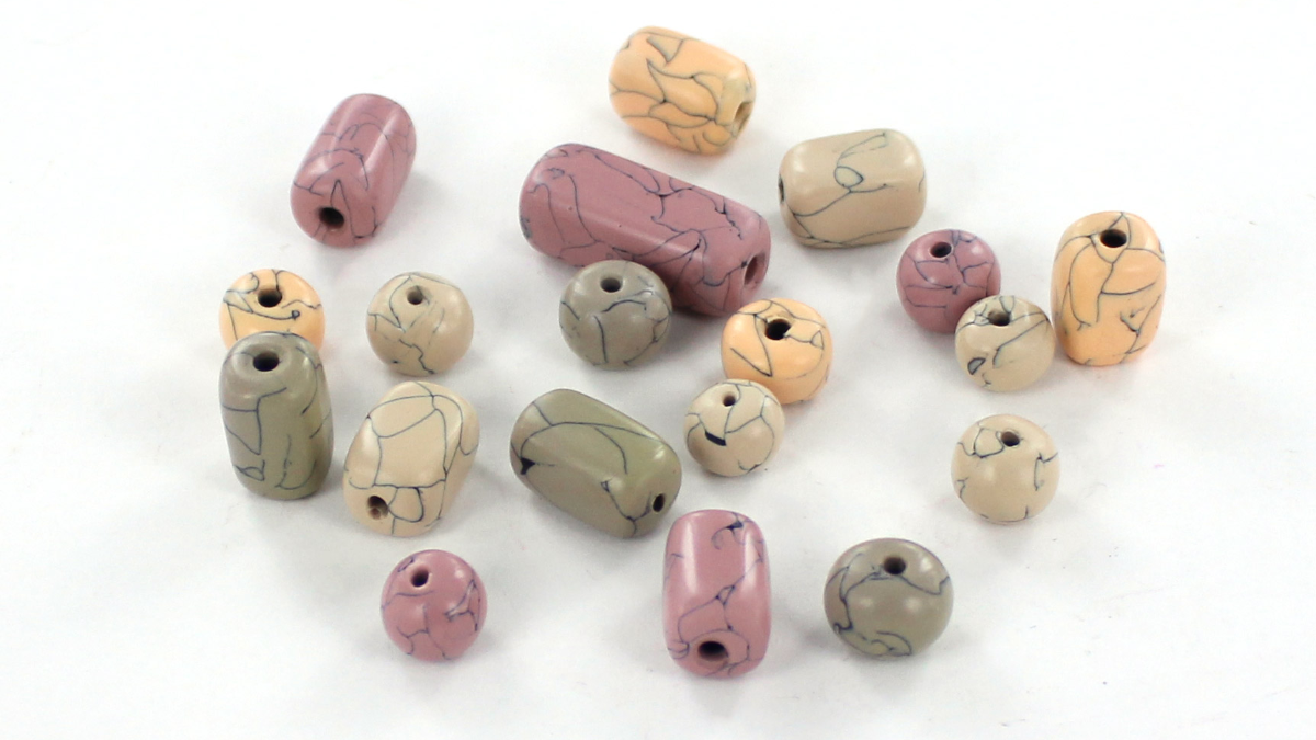

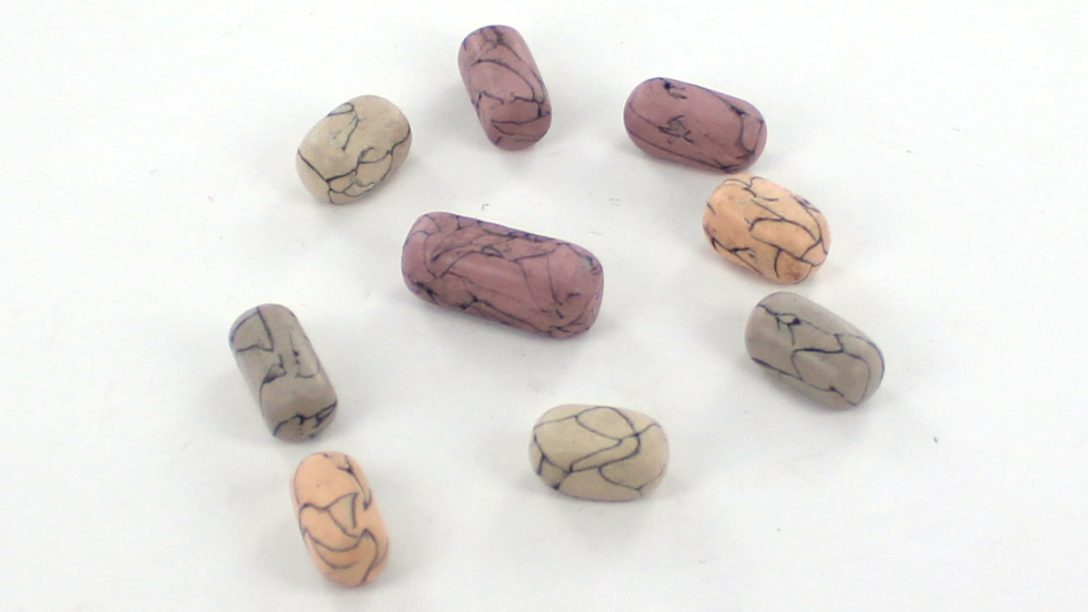

Tagliate delle fette da ciascuna delle vostre anatre per coprire le perline, è più facile coprire le perline rotonde in modo da poterle lisciare facilmente arrotolandole tra le mani, non avete bisogno di alcun rilievo nelle giunture della pasta. In questa foto, mancano due piccole perle Sahara.
Tappa 8
Collana fai da te in argilla polimerica imitazione howlite perline pastello : Tappa 8
Le perle più grandi vengono allungate arrotolandole sotto le dita e appiattite con l'aiuto di un rullo.
Tappa 9
Collana fai da te in argilla polimerica imitazione howlite perline pastello : Tappa 9
Prendete un grosso ago per forare tutte le vostre perle. Mettete del bicarbonato di sodio sul fondo di un contenitore su cui mettere le vostre perline, non saranno segnate durante la cottura, potete anche infilare tutte le vostre perline su degli aghi e poi metterle su una griglia di cottura. Cuocere per 30 minuti a 120 gradi.

Il risultato
